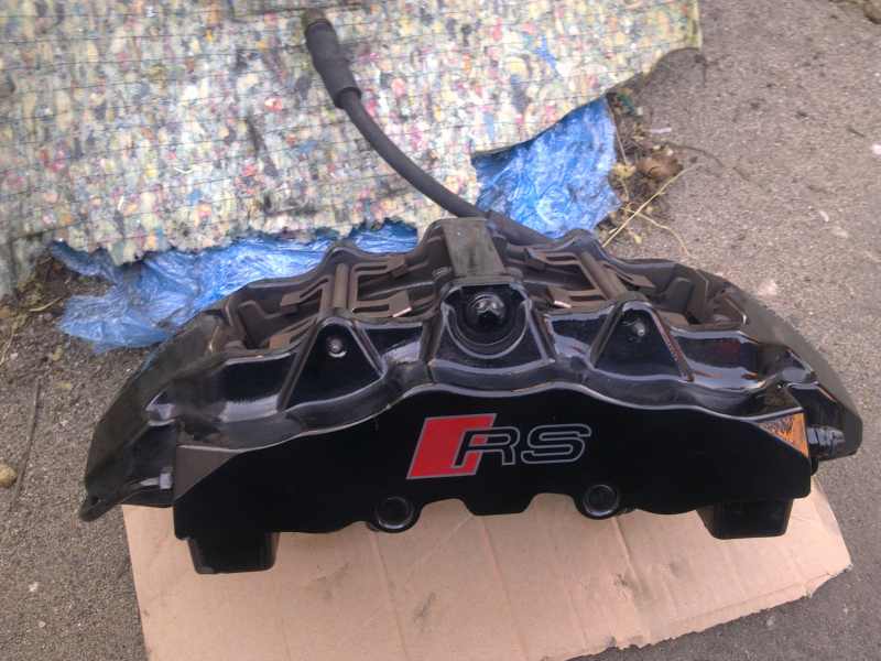

    Друзья, помогите советом!
    Приобрел передние машинки от RS4 RS6,
    подскажите где в Москве или области есть толковые ребята, которые смогут их установить?
    Соответственно нужно изготовить переходник и сделать пересверловку тормозного диска под 5х100.
    Ещё вопрос, где можно взять мертвые колодки для примерки, за пиво
    может заволялись у кого?
    Какие колодки посоветуете?
    Для повседневной летней эксплуотации, с возможностью выехать на кольцо.
    Желательно дешево и сердито.
    И какие минусы у этих суппортов?
    На сколько они надёжные?
    Есть ли проблема закисания алюминиевых поршней?
    Нужно ли вытачивать из нержи?
    Заранее спасибо.
    Буду благодарен за любую информацию.

    Перед покупкой проверка была? или кот в мешке?
    колодки не оригинал НЕ тормозят с этими машинками, закисание поршней бывает, ремкомплект стоит как комплект б/у суппортов, но в рабочем стостояние.
    Последний раз редактировалось Topolini; 05.07.2013 в 16:58.
    Вроде машина пр'е'т, но без особого перфоманса

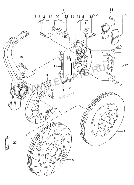

    Не пойму по схеме где поршни?

    проверить работоспособность можно довольно просто, взять шланг от компрессора и дунуть в магистраль, только перед этим надо что-то в сам суппорт положить типа ограничения движения для поршней, или они все повылетают со свистом. Если плавно увеличивать давление, то будет заметно, как они выползают и будет очень хорошо, если они будут выползать синхронно, те, которые притормаживают, скорее всего подъедены коррозией, вот их то и стоит смотреть.
    Пыльники только оригинал идут и они в комплекте с поршнями... это не самые прикольные и дешёвые суппорта, начиная от стоимости колодок, заканчивая стоимостью ремкомплекта.
