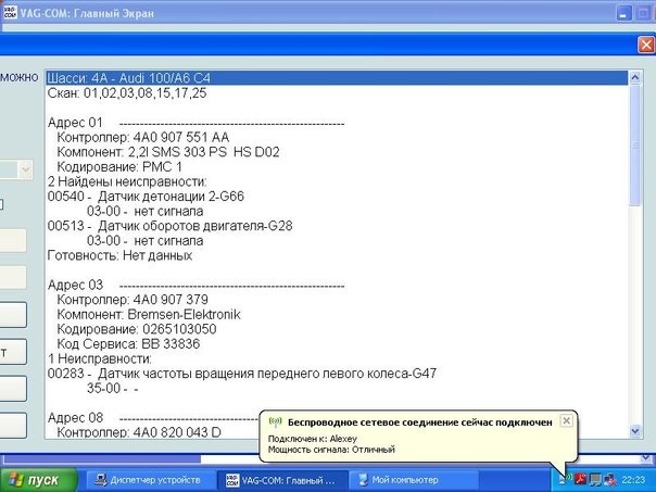

    Вагнул, видимо датчик детонации

    правильно что g28 при незаведённом двигателе показывает и это нормально?
  17. #17
    Регистрация
    28.02.2012
    Адрес
    СПБ Павловск
    Сообщений
    11,383
    По умолчанию
    Тебе там Дима чего говорил?Кури фак ))) нормально...
  18. #18
    Регистрация
    29.05.2012
    Адрес
    Санкт-Петербург
    Сообщений
    284
    По умолчанию
    вообще сказал, но я проверил)) только что на форуме тоже это где то видел, но на всякий случай)))

    Глохнет именно из-за g28
  20. #20
    Регистрация
    28.02.2012
    Адрес
    СПБ Павловск
    Сообщений
    11,383
    По умолчанию
    а ты заведи машину....
