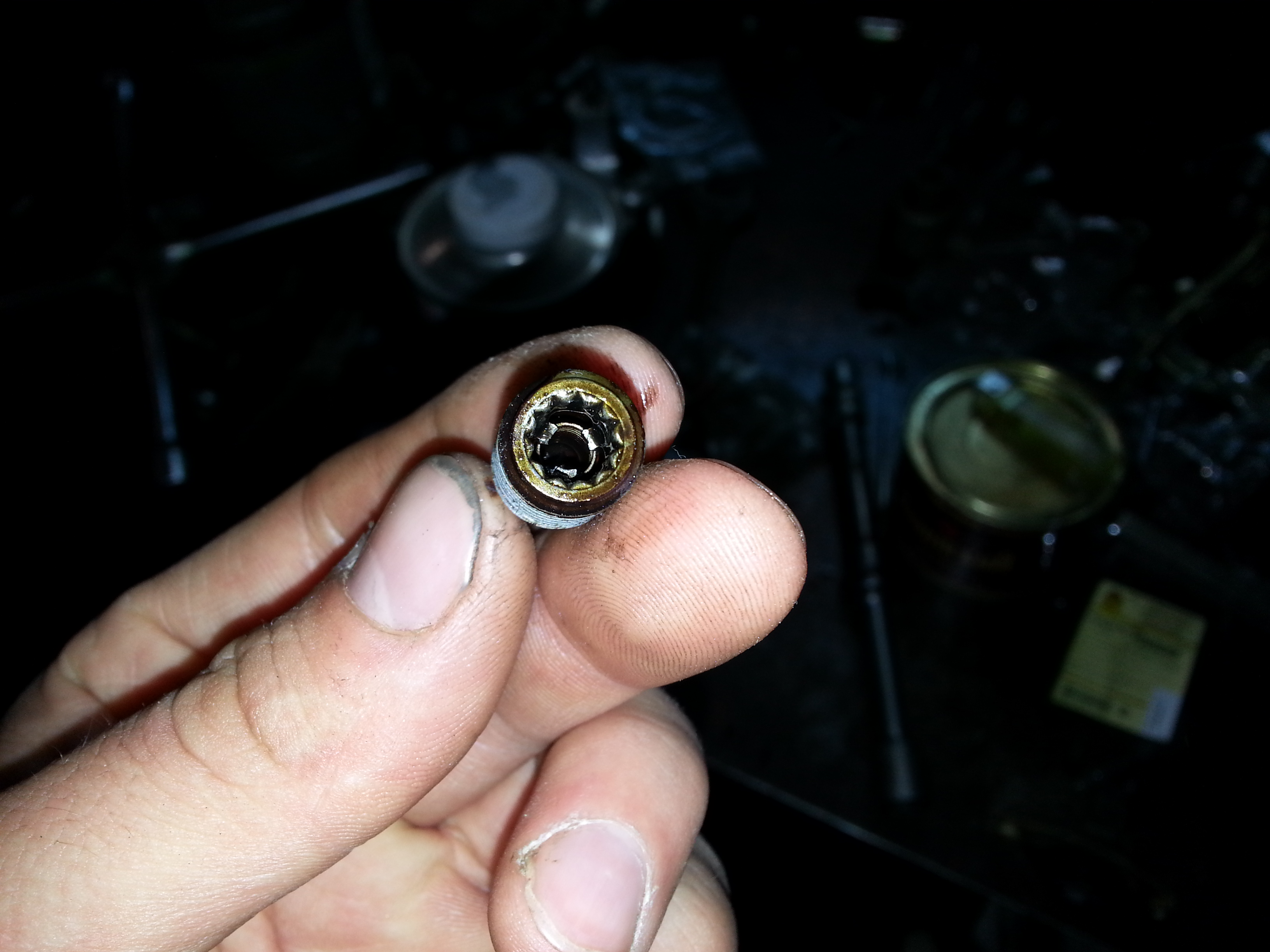

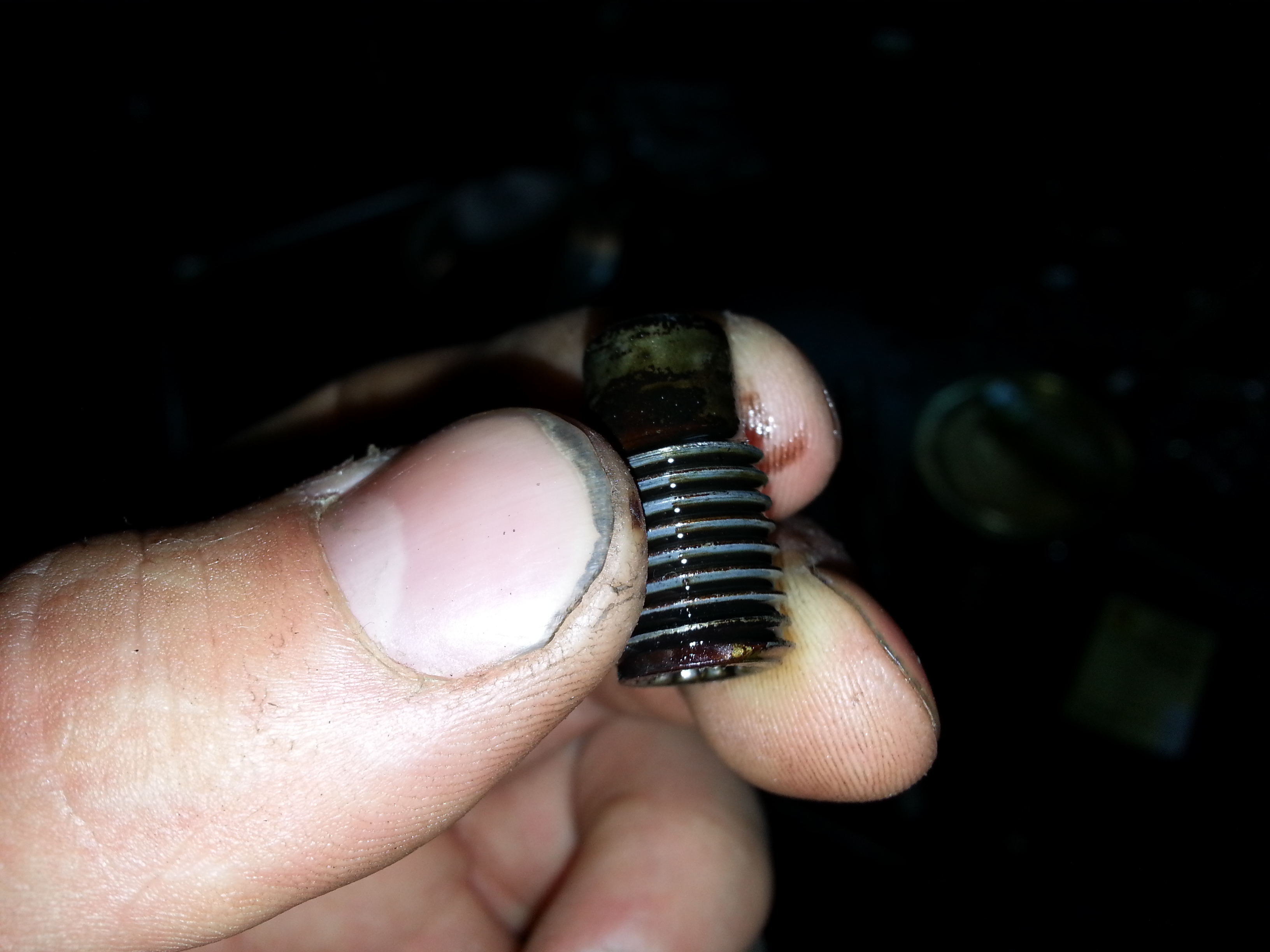

    После капы давка масла на прогретую на хх в нулпи падает.. вал в идеале. До капы все было в норме. Насос в норме. В итоге выяснил у скидвлтца про некий клапан. 2 часа ебался его оттуда выколупывал. Еле достал и о чудо. Он не закрывается. Зарос гавном. Прилипли соринки всякие.. щас лежит в ацетоне. И похоже надо менять все равно.

    в Шуманит его надо

    По умолчанию
    Соринка была прямо внутри
  4. #4
    Регистрация
    23.09.2010
    Адрес
    Алма-Ата
    Сообщений
    499
    По умолчанию
    Ну шуманит все гавно разъест а мех препятствия только мех способом убираются
  5. #5
    Заблокирован
    Регистрация
    06.03.2011
    Адрес
    Березники
    Сообщений
    582
    По умолчанию
    Я щас заведу без него. Погляжу. Потом заведу с отмытым. Если улучшится то новый куплю

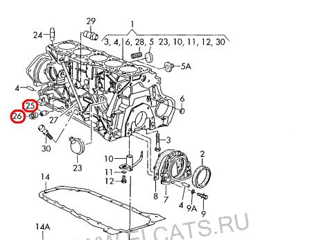

    Под датчиком давления масла, в блоке.

    этот клапан новый стоит недорого. еще в маслофорсунках можно давление потерять.

    номерок клапана кинте пожалуйста!
  12. #12
    Регистрация
    20.03.2009
    Адрес
    Дустосранск
    Сообщений
    1,158
    По умолчанию
    077103175B

    Под насосом. Форсы проверял когда мотор собирал. У меня свой автосервис. Моторами лично занимаюсь. Не лошара вроде. Но про клапан от скитальца узнал. Потому что он только на 2.2 т стоит. Все тачки распотрошил из соток.инигде нет его

    Не под насосом. а под датчиком давления, на V6 в головах аналогичные по функции клапана стоят.

    Под какие ещё нах насосом, "моторист"? Клапан стоит под датчиком давления масла, он и на AAR есть. На картинке позиции 25 и 26.

    какую функцию выполняет этот клапан?

    Бля опечатался.под бочонком стоит

    Маслу не дает стечь с каналов ГБЦ при стоянке.

    Почему тглько на ааэне стоит?на сотках не на одной не стоит. Вчера штук 5 движков проверил
