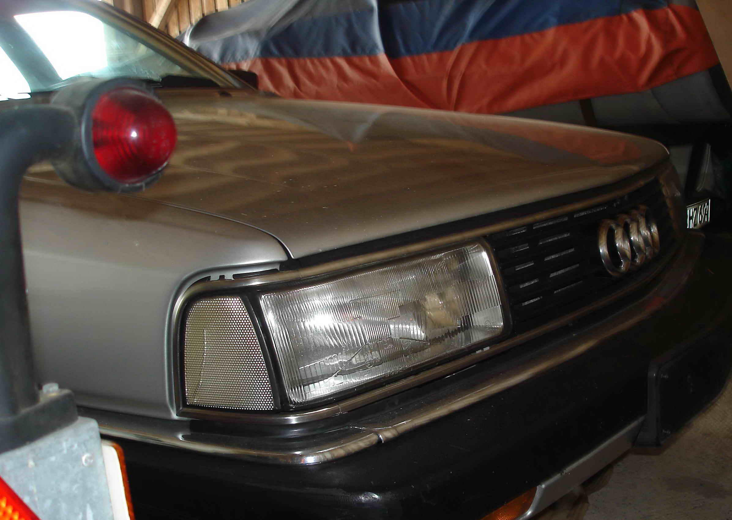

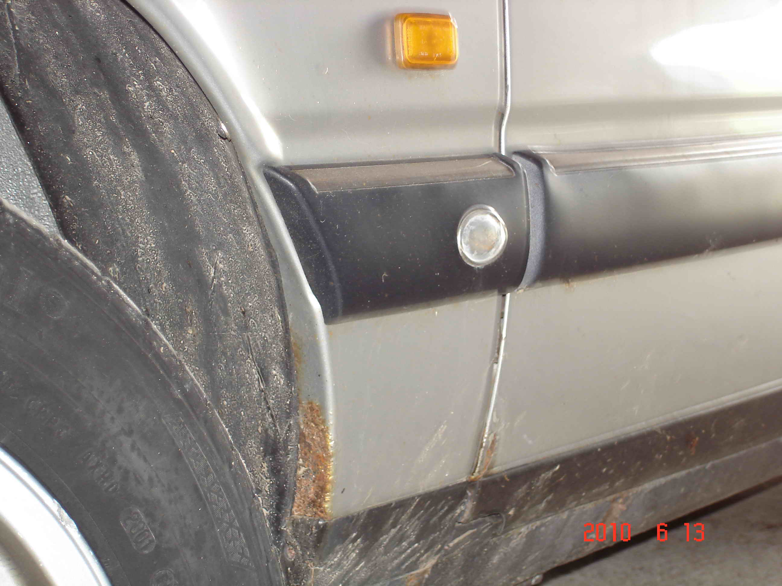

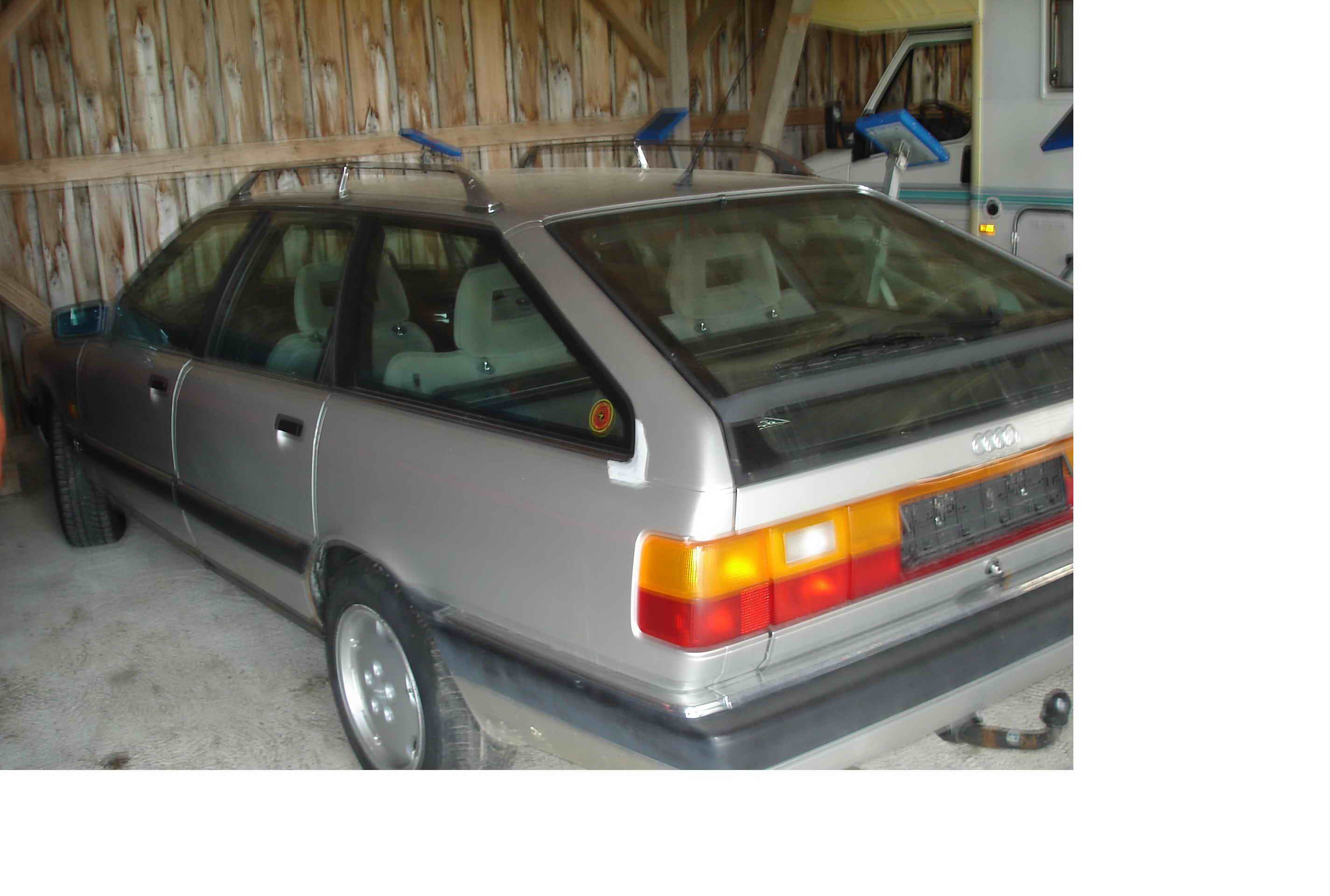

    в Англии реагентов тоже нет. Однако климат съедает ЛКП и глушаки только в путь. И в немке полно ржавья. Это все лирика. Кто был, тот знает. В целом, да - состояние машин лучше.
    Могу так сказать, пару лет назад я глядел на 3B AVANT в Баварии. Ее кузов мне показался хуже, чем тот, что я купил здесь
