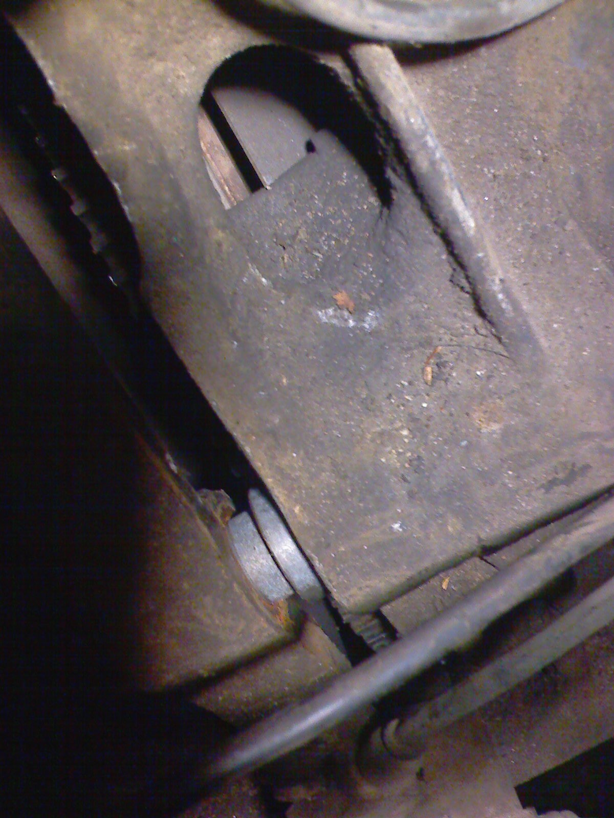

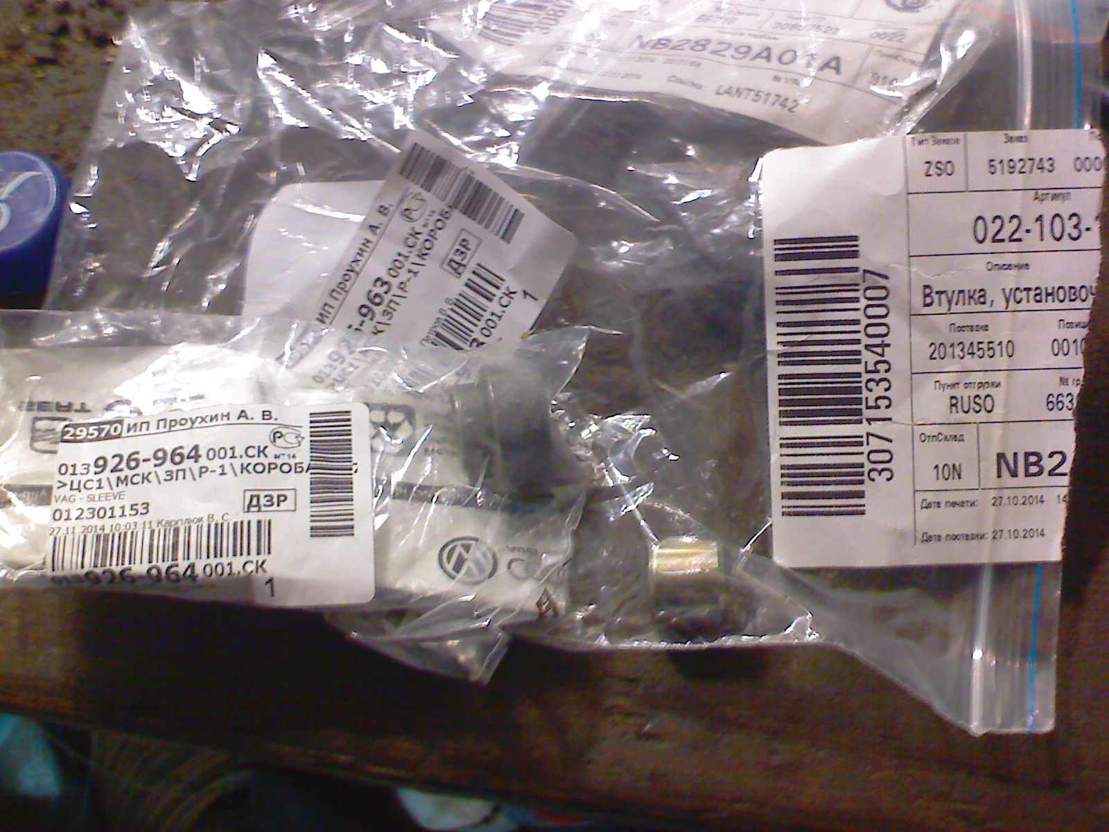

    Руки дошли наконец-то, Ромич поставил мне. Штурман писал уже про это в какой-то теме.
    Вот эта шняга причина вибрации, точнее отсутвие ее. При свапе ее не было. Вибрация ушла. Вторая втулка не пригодилась.

    А что же случилось с прежней втулкой?
