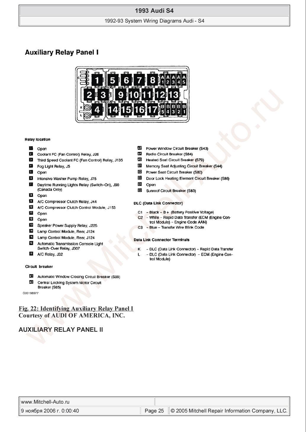

    Помогите побороть глюк!При выкл.зажигания двиг продолжает работать,приэтом табло тоже работает,гаснет только табло климата.Конт.группу менял,сигналки с автозап.нет,стоит простая дистанционка на центр.замок.Где может держать плюс.2)Где находится реле задн.дворника на аванте.Заране спасибо всем откликнувшимся.
    11 место:

    Спасибо Юра!и всем кто откликнулся.
