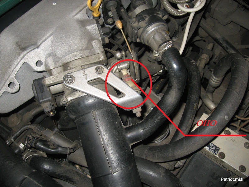

    Машина S6/с4 1995г.в. дврыгатель AAN 2.2 turbo, АКПП quattro.
    При сбросе педали газа машина продолжает набирать скорость. т.к. АКПП затормозить сложно.
    Под капотом обнаружил типо кнопку-датчик
    , которая отвечает наверно за подсос воздуха. короче как она работает я не знаю, в этом и вопрос!
    при нажатии на педаль тросик натягивает заслонку, машина набирает обороты, кнопка выдвигается, а при отпускании педали кнопка мешает возврату тросика и заслонки вернуть обороты на холостые.
    вручную кнопка возвращается без сильного усилия.
    Вопрос: чё делать, что бы не вмахаться из-за этой х...орошей вещи?

    Это демпфер.И он не может заедать.Проверь тягу на круиз.Или сама заслонка заедает.Почисть ,промой ось заслонки.

    отрегулировать ДПДЗ относительно дроссельной заслонки..с того откуда у тебя разъем снят....

    на афтамате может клинить трос из-за вьёбанного концевика в районе моторного щита.

    Меняй тросик.
    У меня было тоже самое, скоро он у тебя оборвётся.

    Всем спасибо! Конь в стойле. Ремонт откладывается до субботы. Попробую промыть заслонку, посмотрю состояние тросика, далее по ходу выявления... Бортовой с меня!
