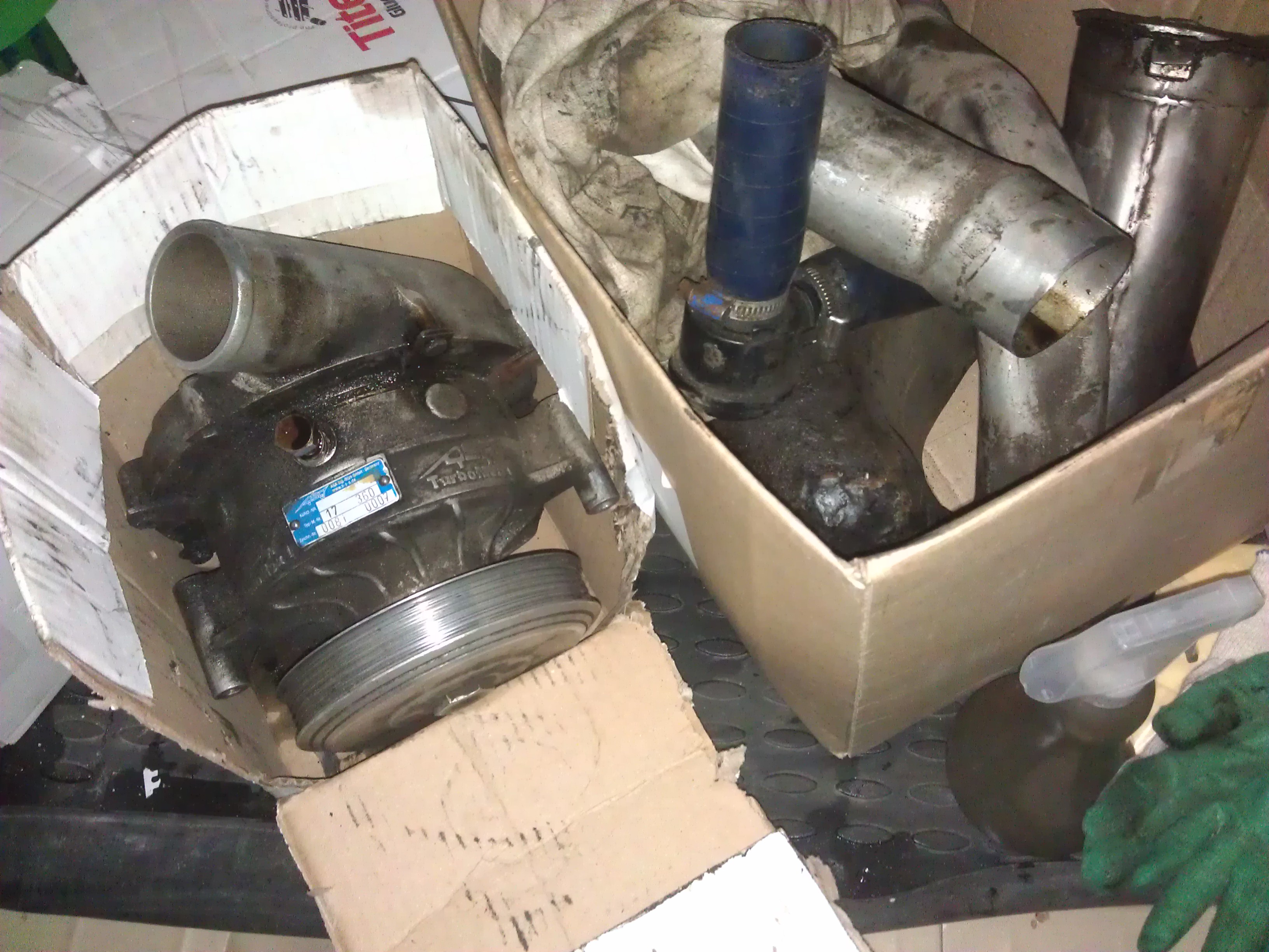

    Не создавал страничку, т.к. не мог соответствовать требованиям сайта, была кватра, но на ней отсутствовала турба.
    Свершилось, сегодня в 6.30 утра стал обладателем маленькой улитки.

    Имплантация планируется на 4.2
    В комплекте патрубки + куллер, корпус фильтра, установочный крепёж для моего блока, остальное не рассматривал...
    Как отмою, поеду устраивать примерку.
    Из косячных моментов пока обнаружил отсутствующие элементы:
    - большой ремень, хотя он скорее всего и не нужен (маленький вроде нашёлся)
    - "обманка" для рассчёта поступающего воздуха
    - трубки масляной системы охлаждения

    внутри редукторный механизм,передача 1 к 15,тем самым при 7000об в мин она крутится больше 100000 что вполне себе дует как турбина)))
    Очень и очень внимательно подойди к маслоподаче.

    На ABT комплекте где улитка стоит в развале,подача берется с головы,а сливается в развал блока.
    Как было на той машине я не знаю,лучше спрашивать у него..
