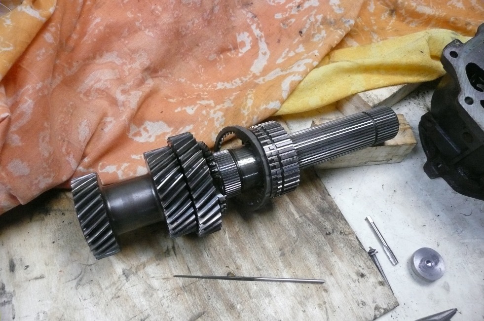

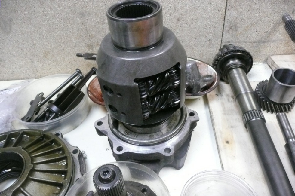

    Фотки в разбросНажмите на изображение для увеличения

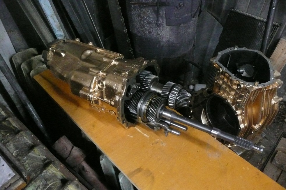

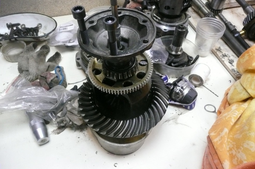

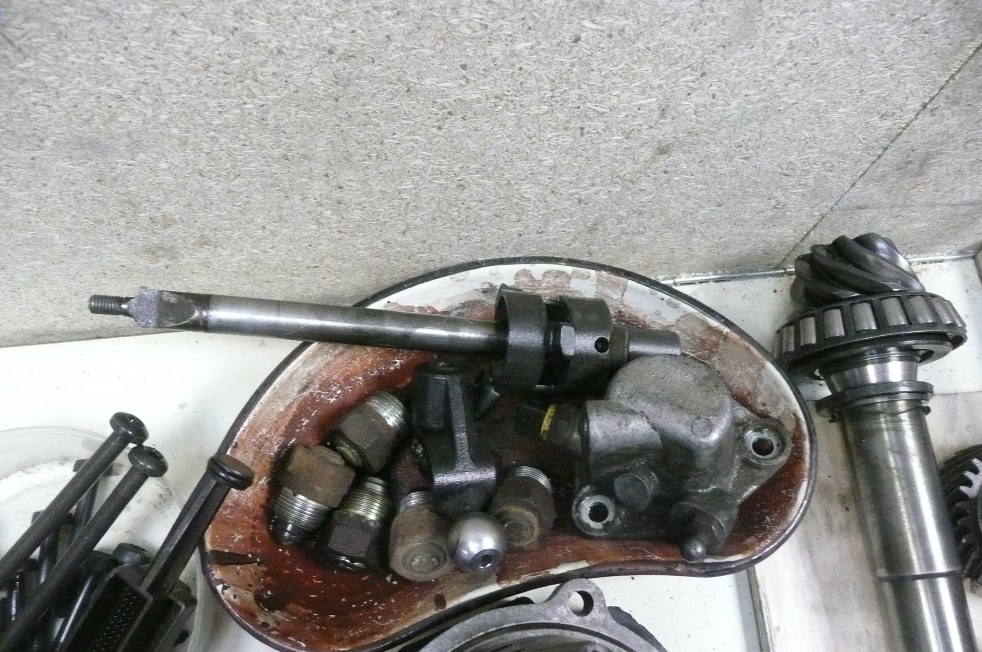

    1. Главная пара ведомая шестерня
    2.Межосевой дифференциал
    3.Механизм переключения и насыпаны фиксаторы передач
    4. Ведомый вал с синхронизатором 2-й передачи

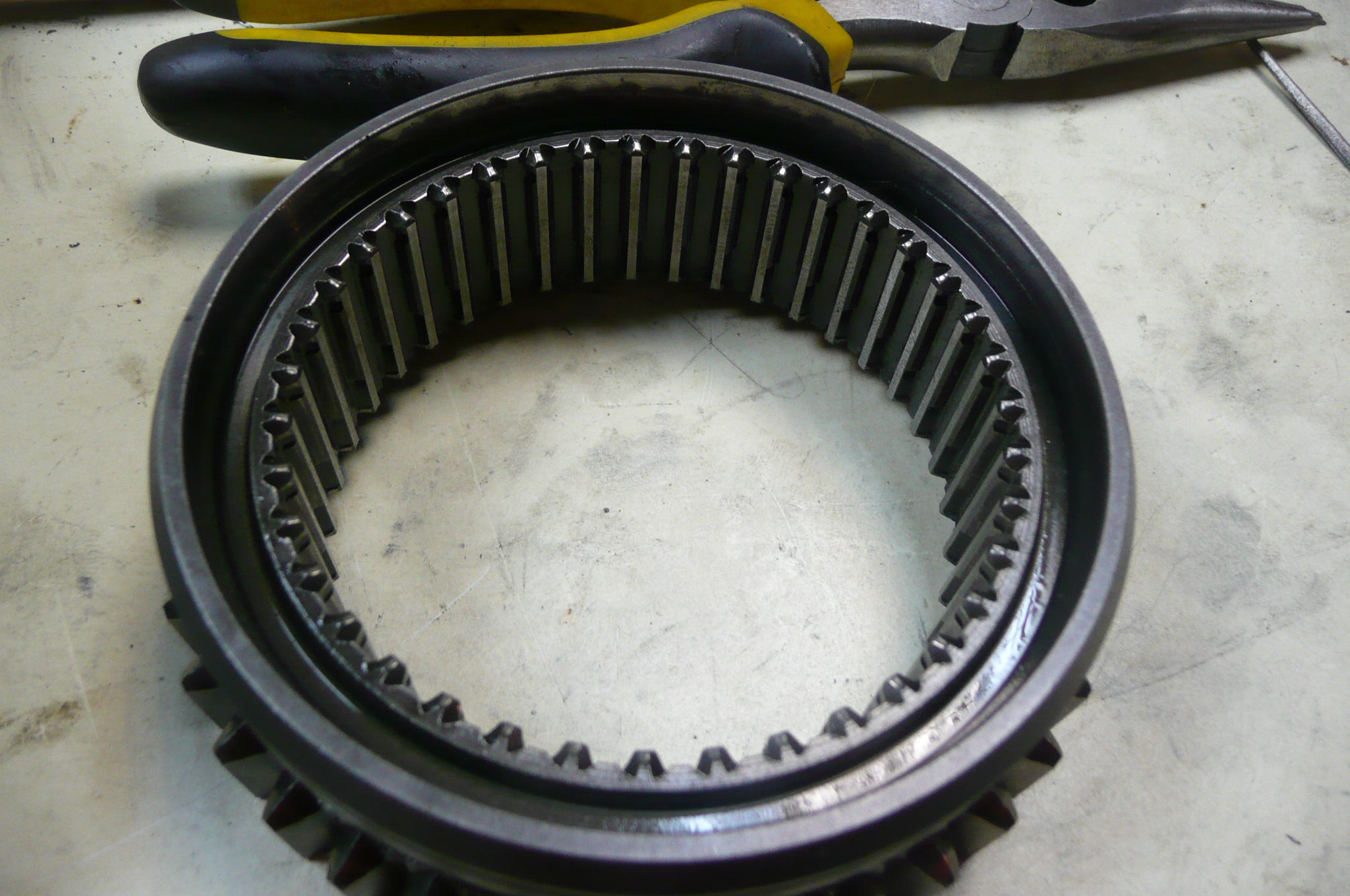

    Исчо.Нажмите на изображение для увеличения

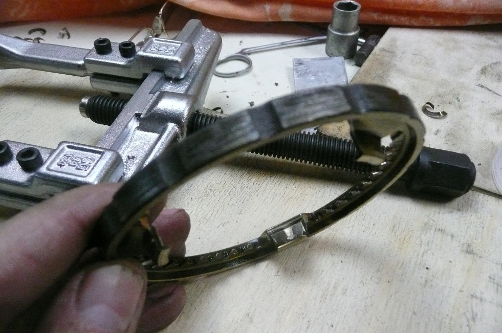

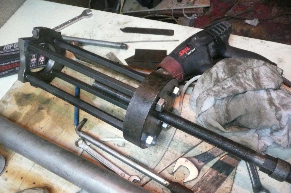

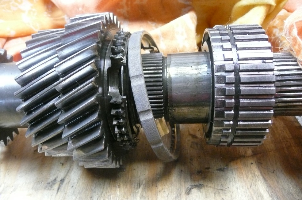

    1.Съемник разрезной для снятия ступиц муфт синхронизатора
    2. Двухлапый съемник. Покупной
    3. Изношенный синхронизатор. Плоховато видно
    4. Новый синхронизатор на вторичном валу
    5. Муфта включения 1/2 передач. Видно притупленные зубчики
