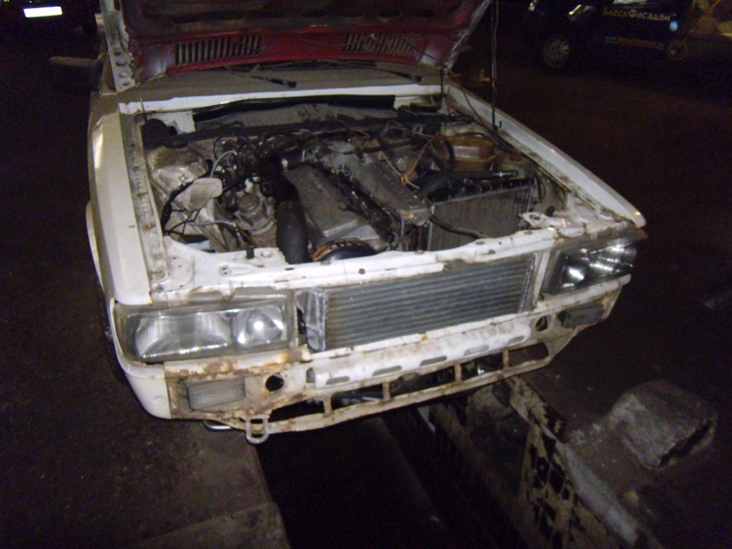

ID:	10084Мотор ААэН,маховик со сцепой 3В,впуск 3В,АДУ,в родном коробасе выпиливаешь сектор задрочкой(болгаркой)под датчики,крепящиеся на блоке.Все влезает.
