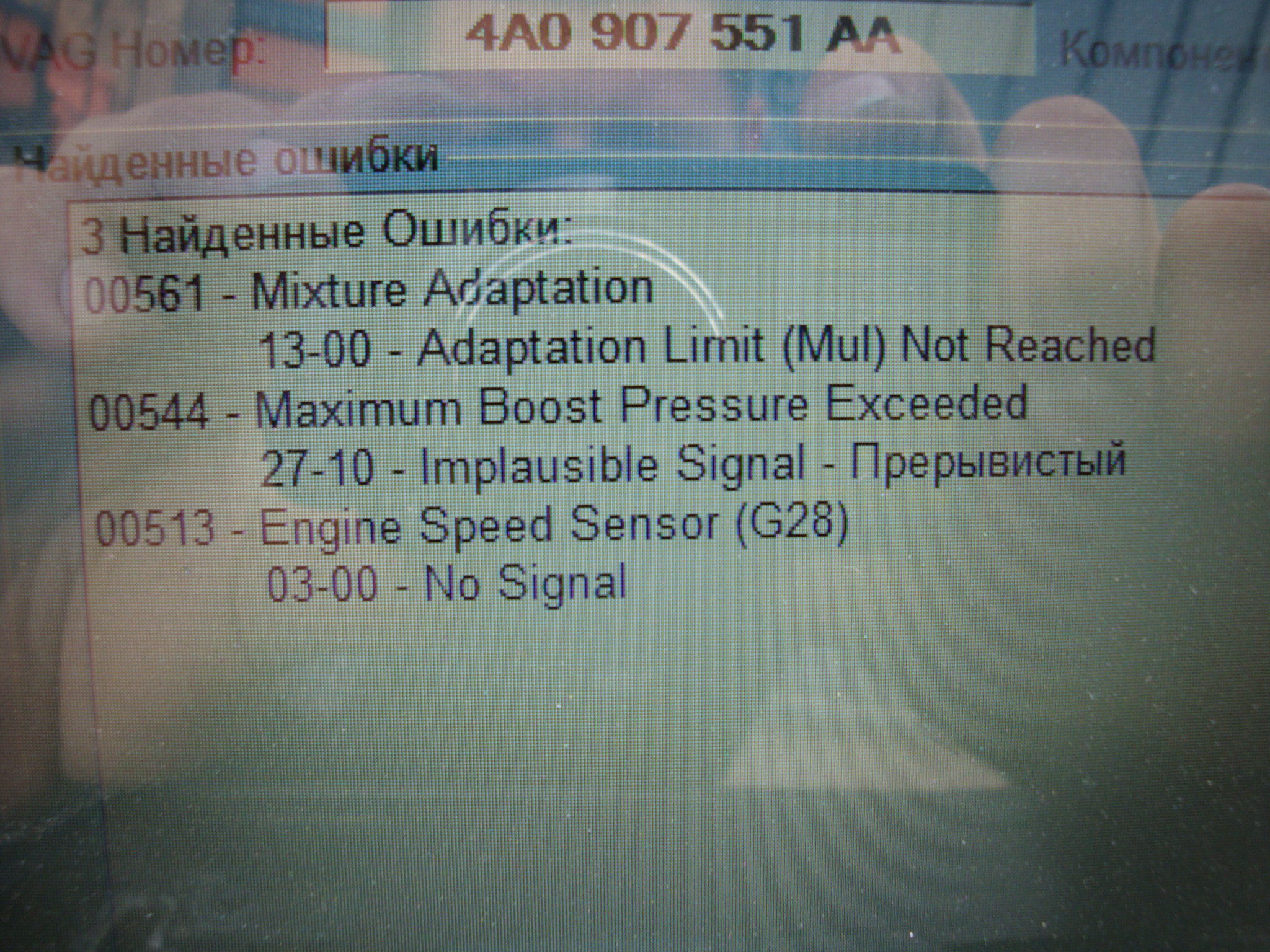

  7. #7
    Регистрация
    02.11.2010
    Адрес
    Казахстан
    Сообщений
    6,618
    По умолчанию
    вот значит чо кажет

    Цитата Сообщение от Алекс S6 Посмотреть сообщение
    вот значит чо кажет
    ну прям моя машина один в один кстати иногда вылазит лямбда и G28 и машина начинает тупить!

    мужики горит мигает чек секунды 3 ,может раз в день ,по вагу только это
    Номер блока управления: 4A0 907 551 AA
    Компонент и/или версия: 2,2l R5 MOTR.RHV HS D02
    Кодировка: PMC 1
    Код мастерской:
    VCID: 62B77D93FD41
    2 Найдены неисправности:
    00537 - Лямбда-регулирование
    11-10 - выход из диапазона регулирования (меньше нижнего предела) - Непостоянно
    00513 - Датчик оборотов двигателя-G28
    03-00 - нет сигнала
    при этом машина не прёт ваще! и заметил что скачут обороты 760-780-800-760....
    но главное!?? с чего чек мигать может? по электронике двигателя всё цикает и щёлкает .
    Audi s4 2.2 turbo 1992г.
