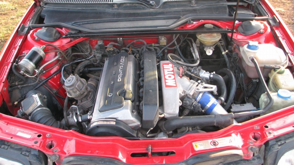

ID:	9489Вот и сбылась мечта идиота! Audi S6 Avant +RS2 spec (360нр). Никто не планировал покупку данного авто, но очень случайно она досталась мне) На самом деле хотел 200 3В забрать, но не срослось и Пашка предложил эску) Машину Пашка покупал в Москве у Влада...
    Машинка в практически идеальном состоянии. Мой друг её холил и лелеял. На счету авто несколько кубков по дрэг рейсинку в классе FSB как за 3, 2 и первые места.
    Спек лист:
    Блок 3B в стоке, ГБЦ AAN, Валы 7А, Турба RS2, Бензонасос RS2,Выпускной коллектор RS2, Форсунки RS2, ФНС BMC, блоу офф Greddy, весгейт родной эсочный, сцепа с RS4, фронтальный интеркуллер, весь пайпинг алюминь на силиконовых соединениях, выхлоп почти сток стоит только родной глушитель и пламягасители FOX, переднии тормозилки переделаны с нло`шек на нормальные эсочные… все жидкости MOTUL, свечи только Bosch Platinum, чип от SergeiNik`a… ну вроде и все пока)
    но планы грандиозные по подвеске, тормозам, двигателю и кузову
    Чистое время эски на квотере составляет пока 13,618 секунды, но это не предел, были волнения… может и лучше на том что есть)
    по кузову конечно царапки и сколы присутствуют, но как говорится нет ничего идеального и вечного)
    буду стараться ухаживать за ней не хуже прошлого владельца и конечно радовать себя)

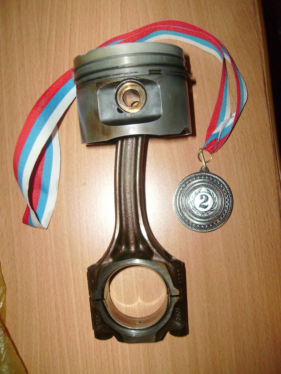

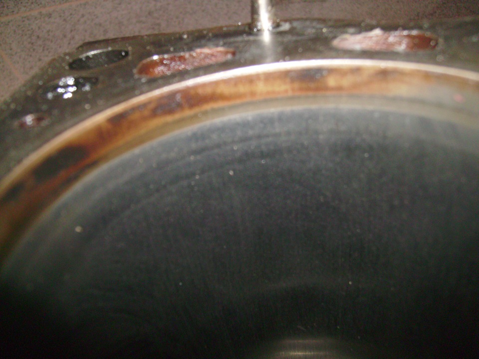

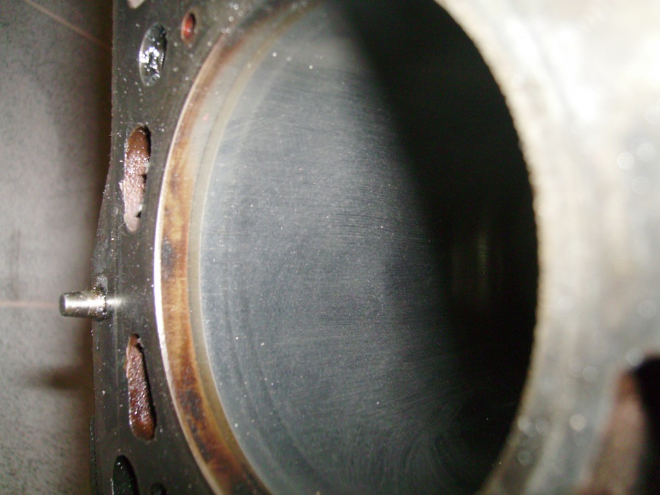

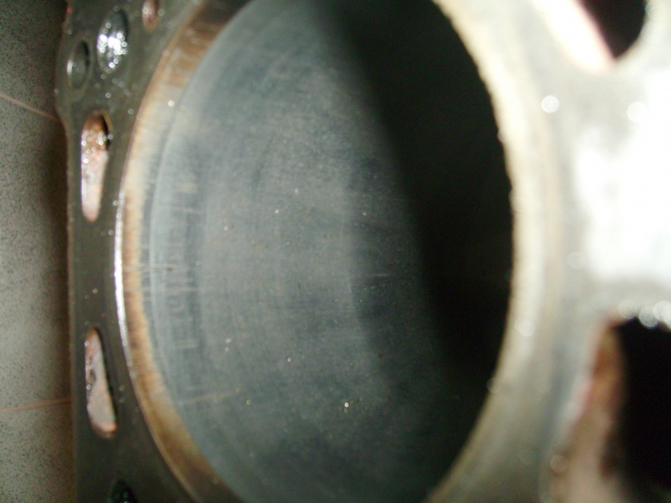

    вот он гнутый шатун... и вот зеркало... на 2й и 4й фотке первый цилиндр, на третьей второй (3,4,5 как и 2й).... видно что с гнутым шатуном она долго ездила....
    Последний раз редактировалось _PaSha_; 30.09.2012 в 23:07.
