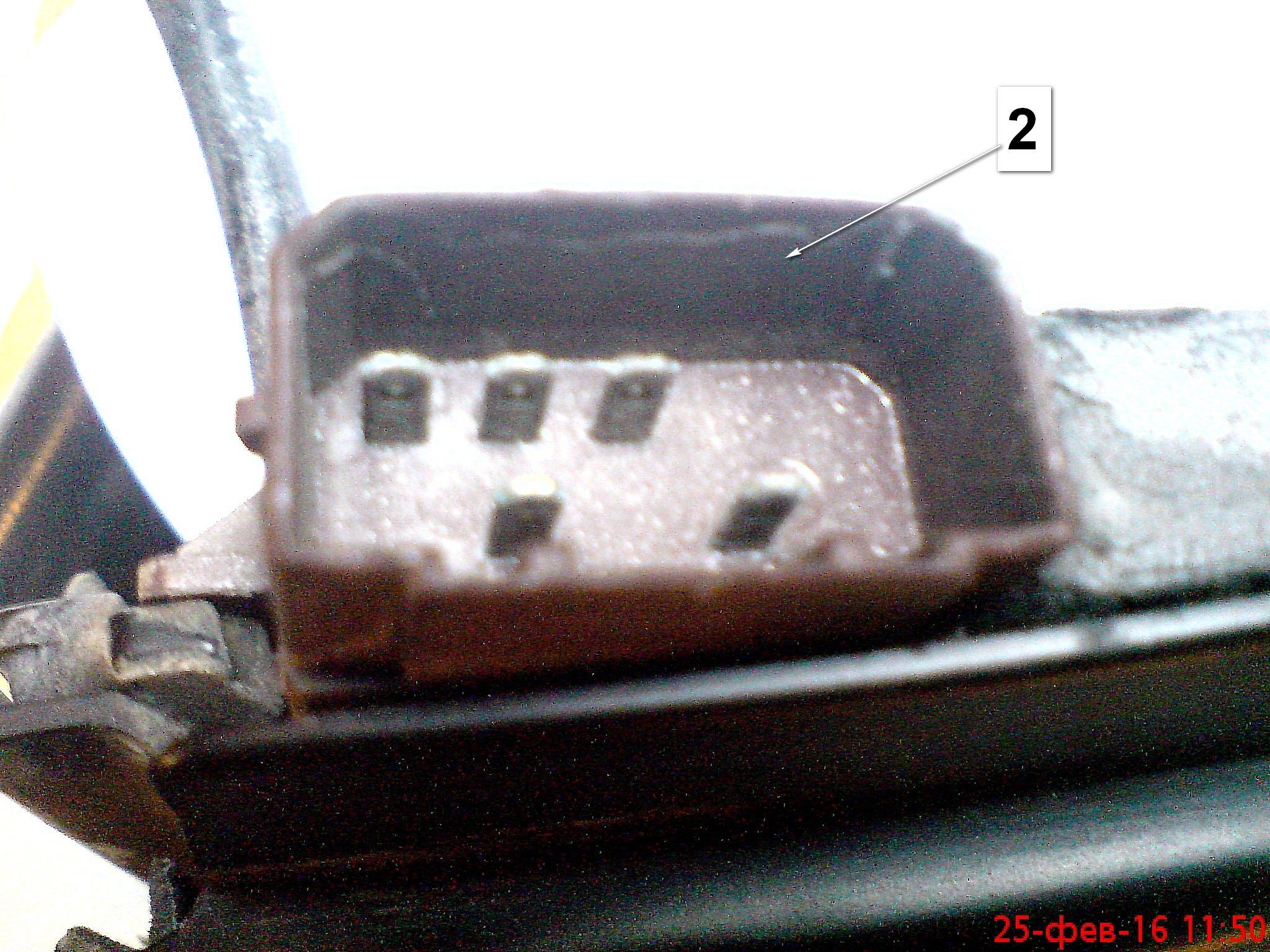

взяв в руки 2 зеркала мы можем увидеть что его разъемы ничем не отличаются по размерам. разница лишь в том что вместо пустого места на каждом зеркале появилось по 3 лишних контакта.

Если смотреть на разъем зеркала прямиком в контакты у каждого штырька есть цыфра означающая номер контакта.
нам нужен контакт номер 5 и 6 именно они отвечают за мотор складывания.
http://www.bmwclub.ru/auto/gallery/d.../DSC00882m.JPG

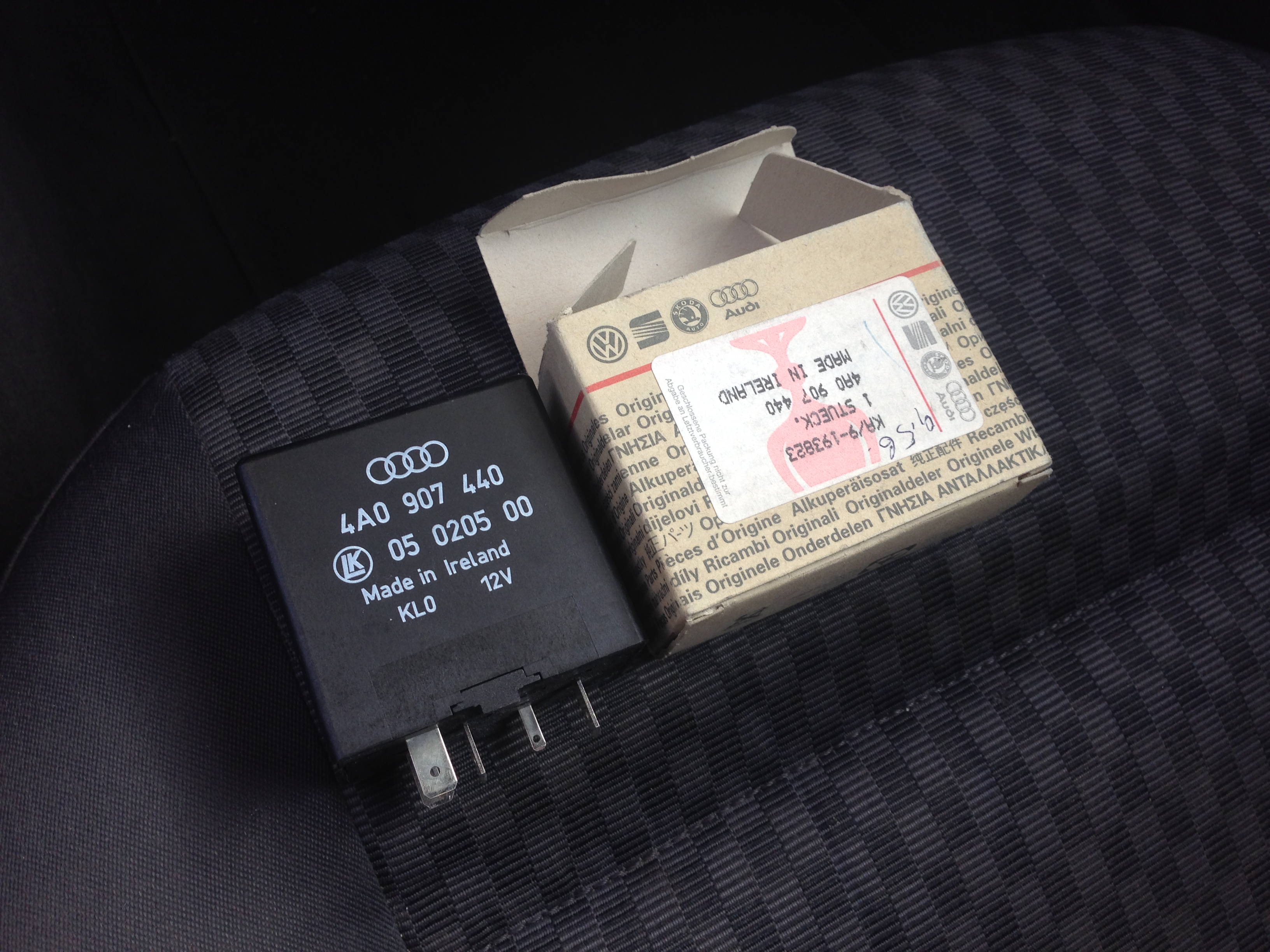

Складыванием зеркал управляет отдельный блок управления складыванием.
Он имеет номер 4A0 907 440
http://www.bmwclub.ru/auto/gallery/d...0/STA50018.JPG
http://www.bmwclub.ru/auto/gallery/d...0/STA50026.JPG
По заводу он устанавливается в ногах водителя, под накладкой левой стойки рядом с блоком управления стеклоподъемниками.
на него надо провести те 3 прорвода с с зеркала что у нас отвечают за складывание. Тоесть 6 проводов по сумме двух зеркал.
на него с кнопки идет один единственный управляющий провод.
я не стал покупать на блок управления разъемов. обойдусь отечественными тонкими и широкими "мамами". Благо это позволительно.
