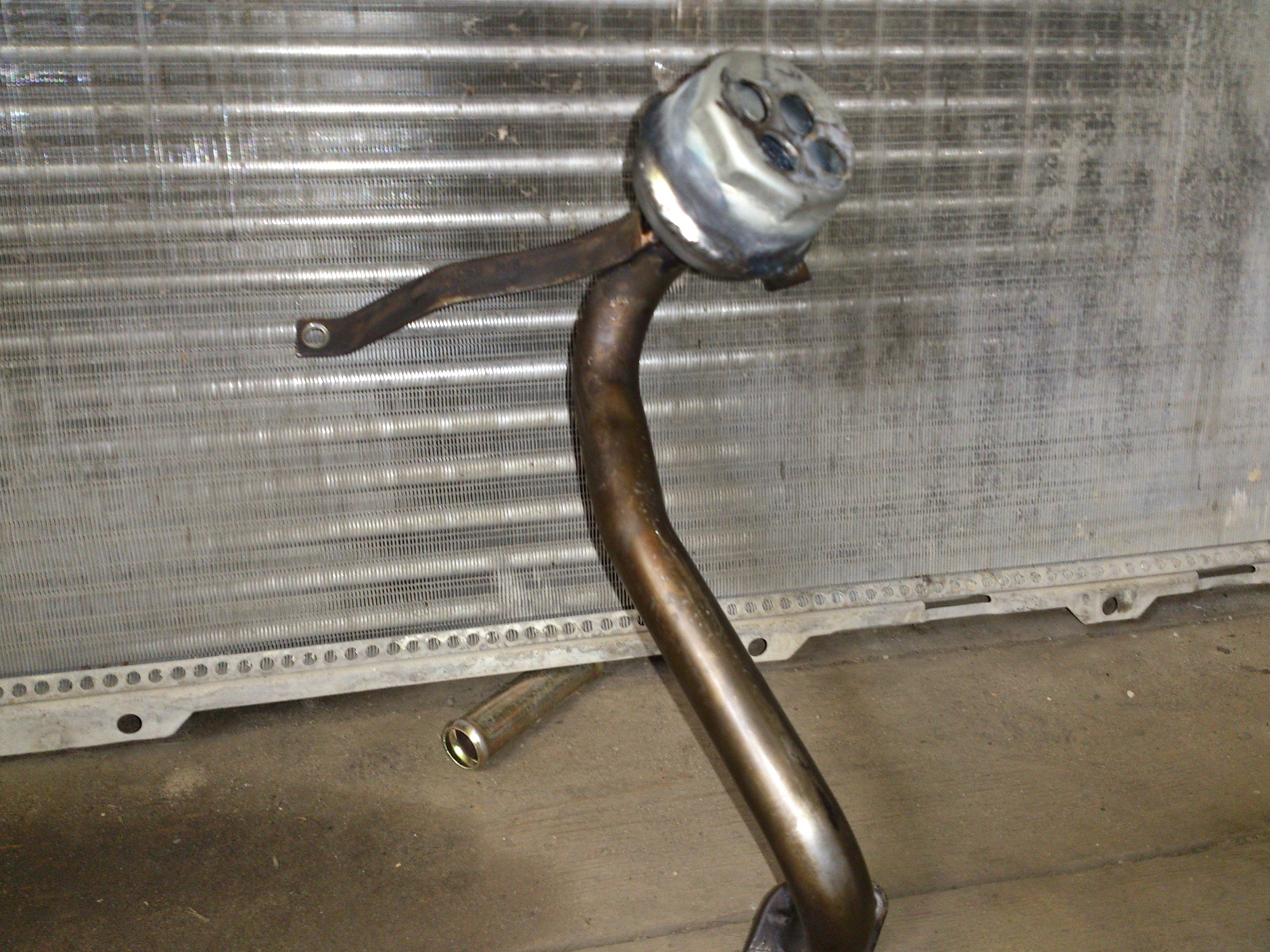

Народ помогите, решил поменять вкладыши при снятии масляной трубки рассыпался маслоприёмник, сроки поджимают так как гараж не мой, какие альтернативы по заменеи возможный колхоз:)

я вот непойму этот наболдажник на сетку который надевается он из каково материала сделан и нах там стопорное обжимное кольцо если он как камень??
он когда то был резиновым...
В мой бортовик зайди, увидешь решение ;)
кинь ссылку на бортовик =)
OOOO спасибо огромное, норм решение, а то мне время поджимает и резинку эту ждать некогда=)))
А я без резинки поставил)))
А можно как-то узнать высоту этой резинки?!
Что б от "ванной" подобрать поближе к оригиналу...
Резинку Я б заказал, но ждать говорят месяц и стоит больше тыщщи...
Какую ещё прокладку? Олвейс?
Естественно... Я имею ввиду железную вставку с "крестиком"... Как у глюка в БЖ...
На большинстве же моторов они все такие, неразборные... и ничего... а тут резину придумали зачем-то...
А я вот как сделал: ЗАГЛУШКА СТУПИЧНАЯ ОТ ВОЛГИ, резьбу болгаркой отрезал по высоте подогнал и аргоном обворил
Он же глухой... надо дырку ковырять... ;-)
Вложение 16844 вот так получилось=))
