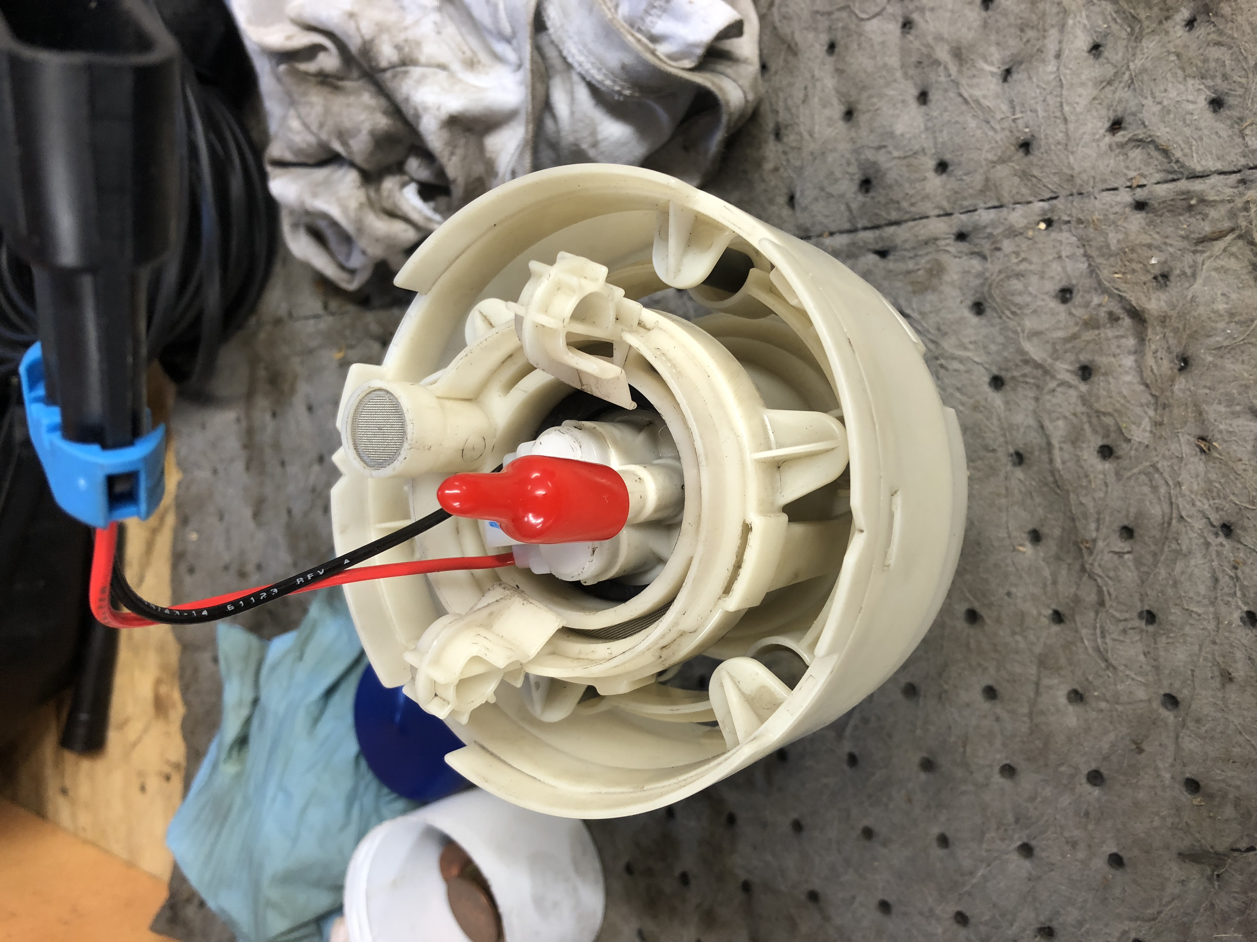

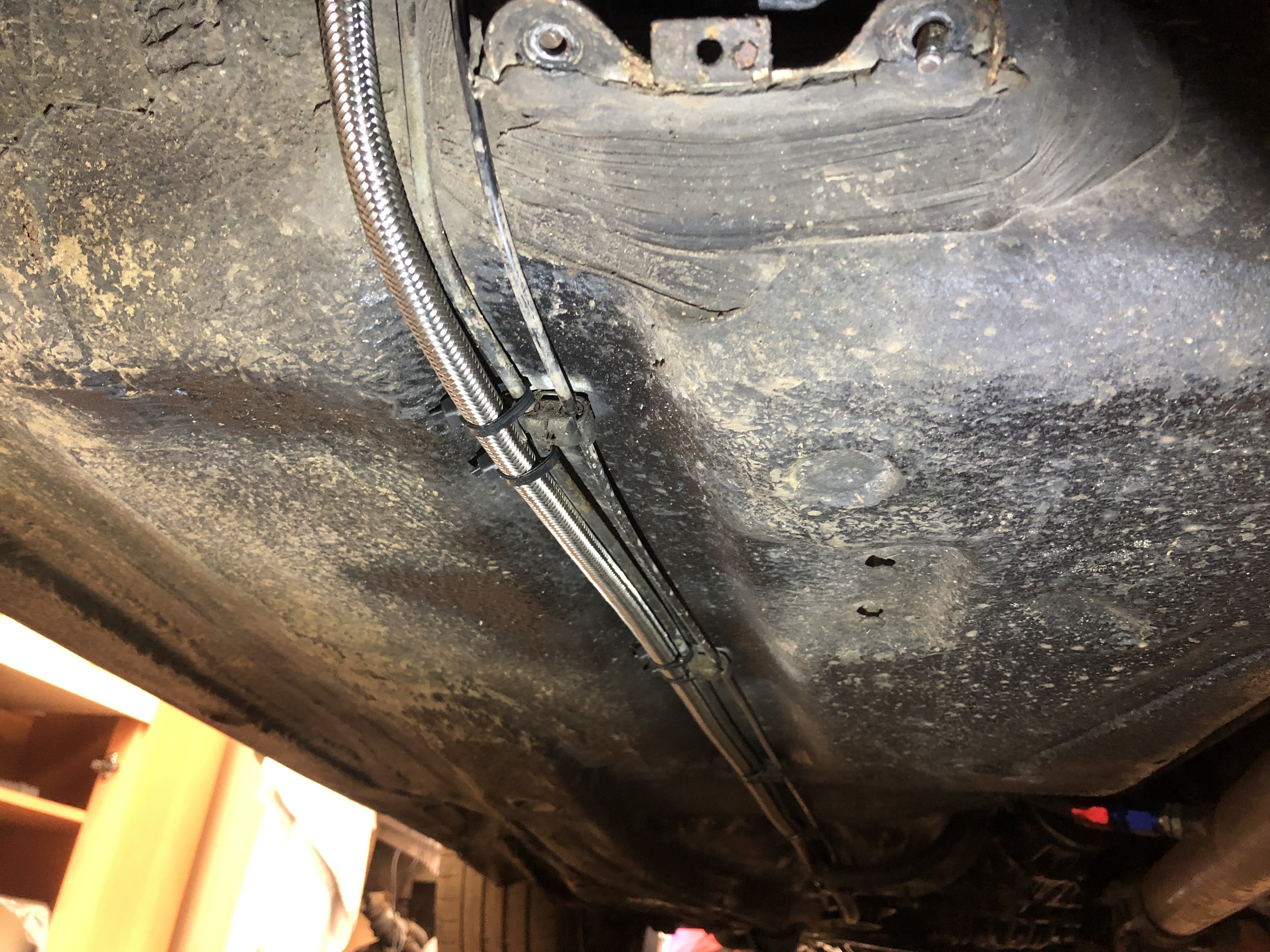

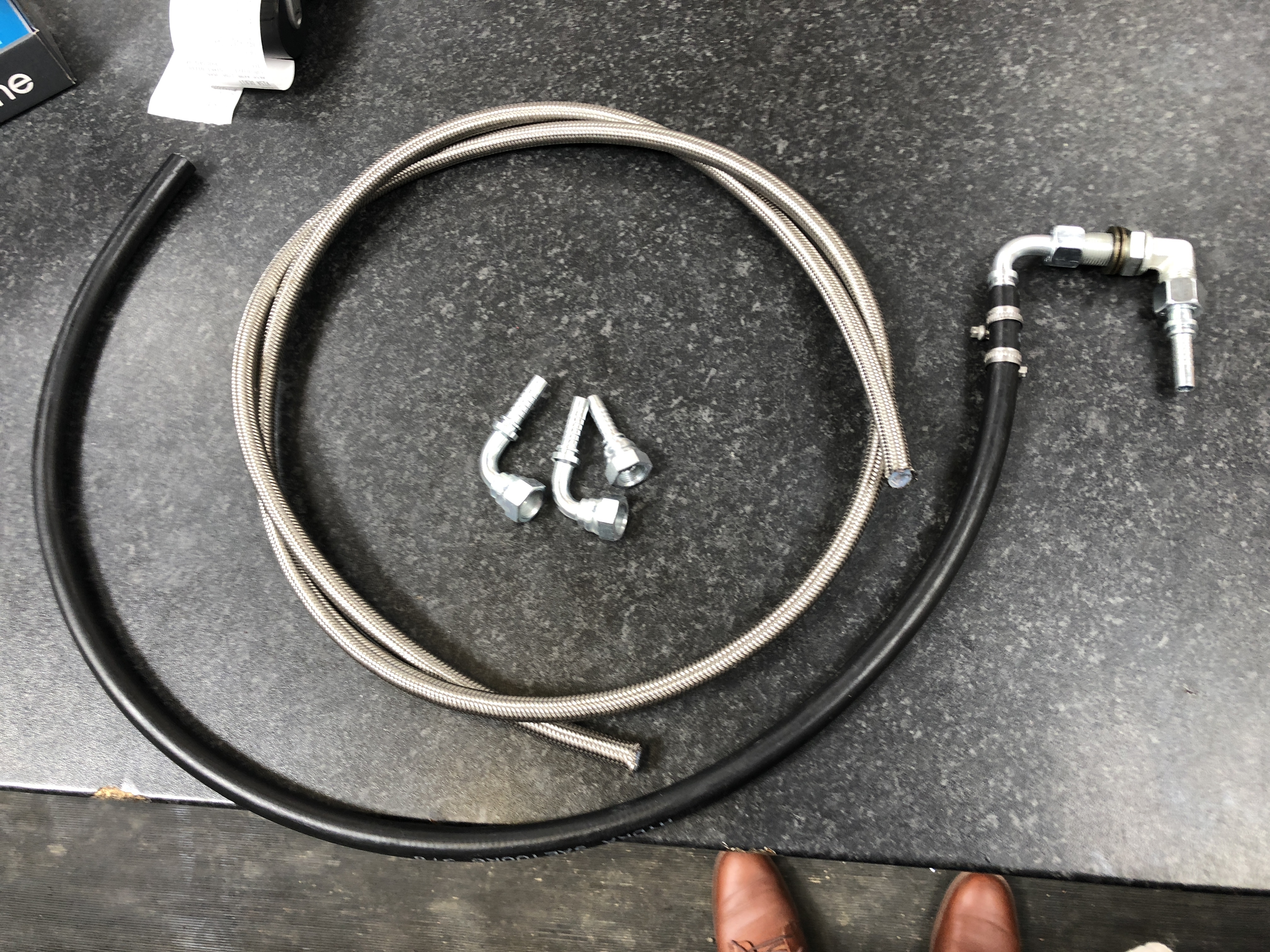

ну поскольку некто не ответил, выкладуваю свой вариант.
Едиственное нужно поднять вернхнюю полку и уплотнить пространство между баком и полкой. чтоб вес ваших вешей не прогибал полку.
Шланг использовался с 10мм внутреним сечением. поскольку все фитинги имеют 8мм внутреннее сечение. насос выбрал WALBRO 455LPH

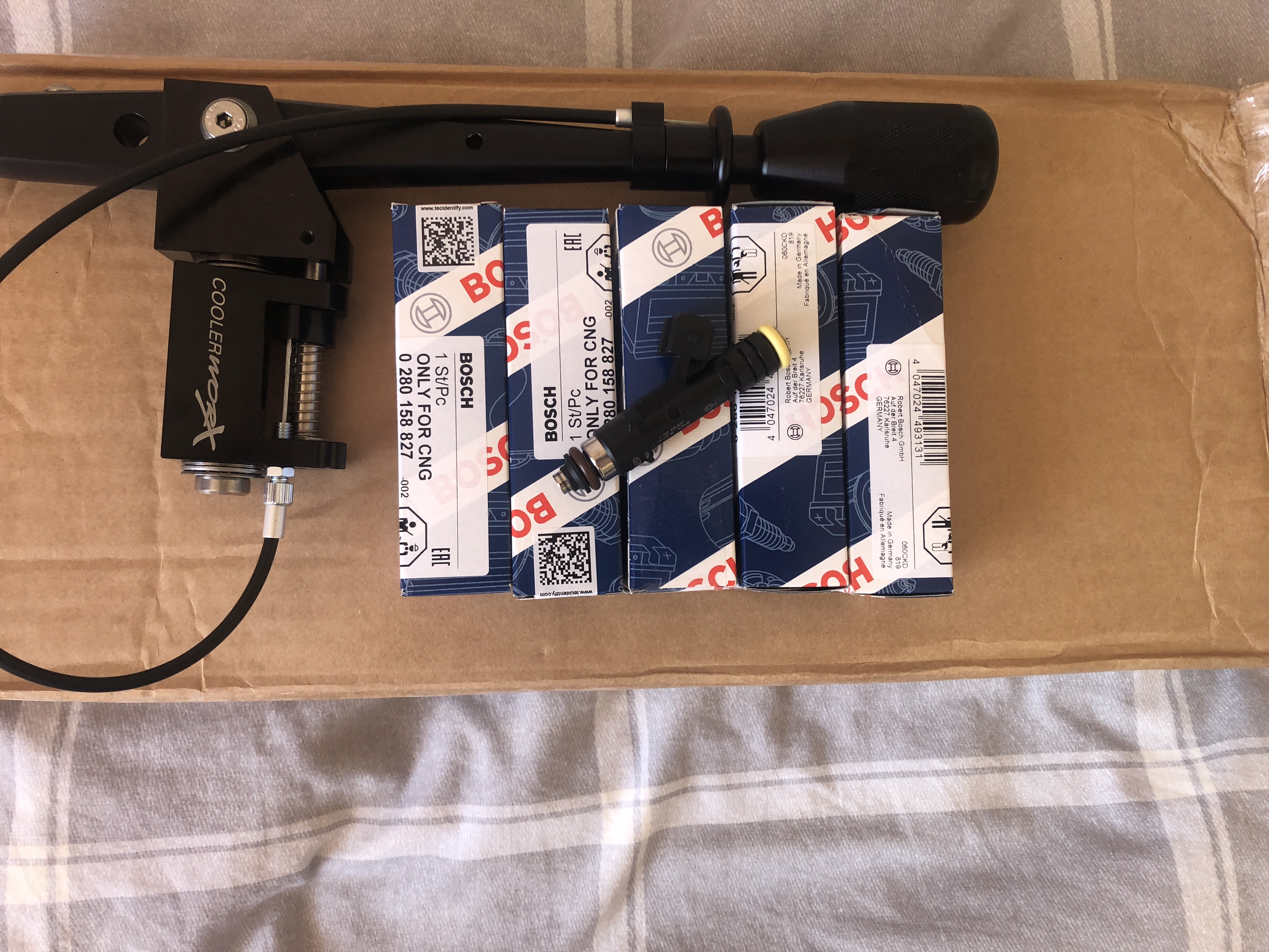

Инжекторы ev14 1650cc с запасом.
а что это за гламурный фитинг под днищем на 10 фото?
Нормальный кронштейны шланга ищи, штрапсы ерунда.
Зачем такие форсунки?
под такой насос и форсы надо как минимум 2 фильтра ставить и обратку тоже надо 10мм
