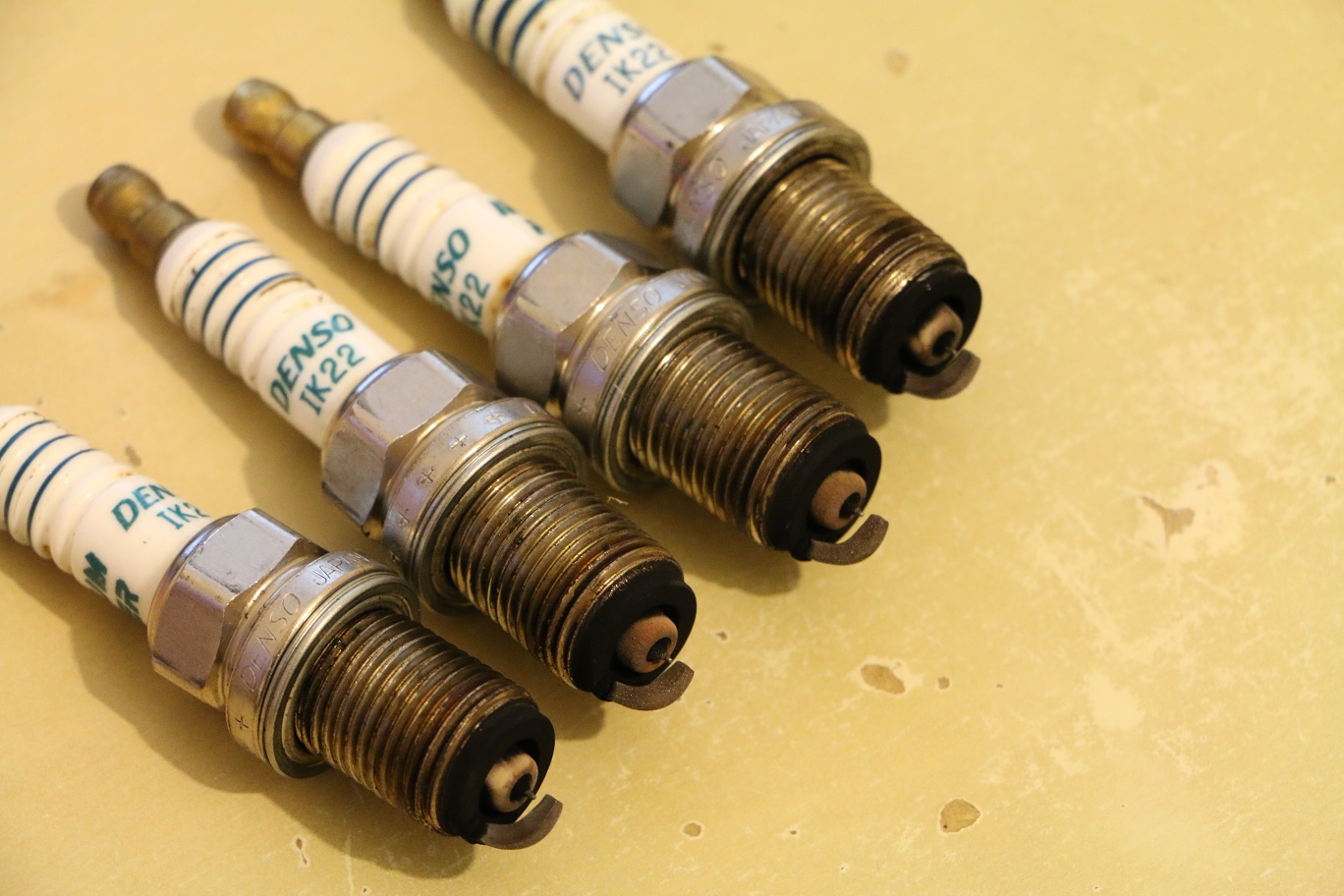

8.За все время свечи менялись раза 4:
- Вначале покупки авто, какой-то BOSCH.
- Которые стояли заглушками в новом двигателе NGK BCR8E зазор 0.8
- Неуверенность в заглушках сподвинула купить Denso IK22
- Сейчас стоят NGK BKR7E зазор 0.7

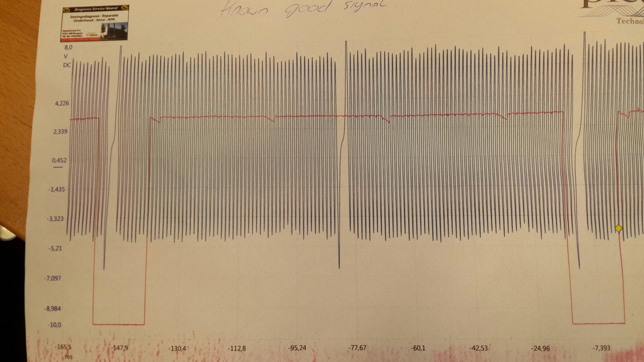

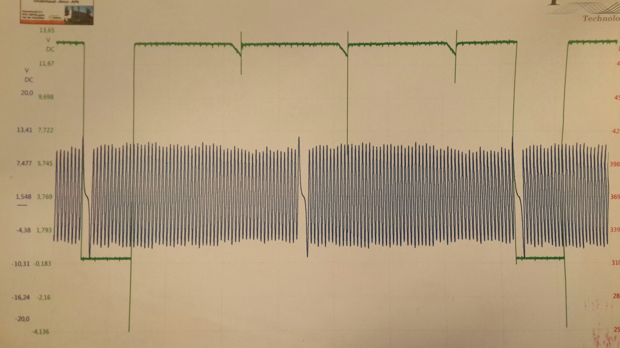

Заехал я на диагностику осциллографом PicoScope.
После проверки ДПКВ, управления катушкой первого цилиндра теста на пропуски. Ничего не выявили пока...
Теперь подключили:
датчик положение коленвала и датчик положения распредвала:
Зеленый / красный - ДПРВ
Синий - ДПКВ
Как видно отставание на один зуб.
После перекидавания ремня на один зуб - ничего не изменилось =(.
Я не проверял осцилографом еще раз, какое состояния после перекидывания на зуб, может там на один зуб мало было.
Или вообще отставал только впуск, хотя метка на выпуске тоже отстает. А вот что под крышкой клапанной пока загадка.
Хотя по графику и по логике выглядит как один зуб.

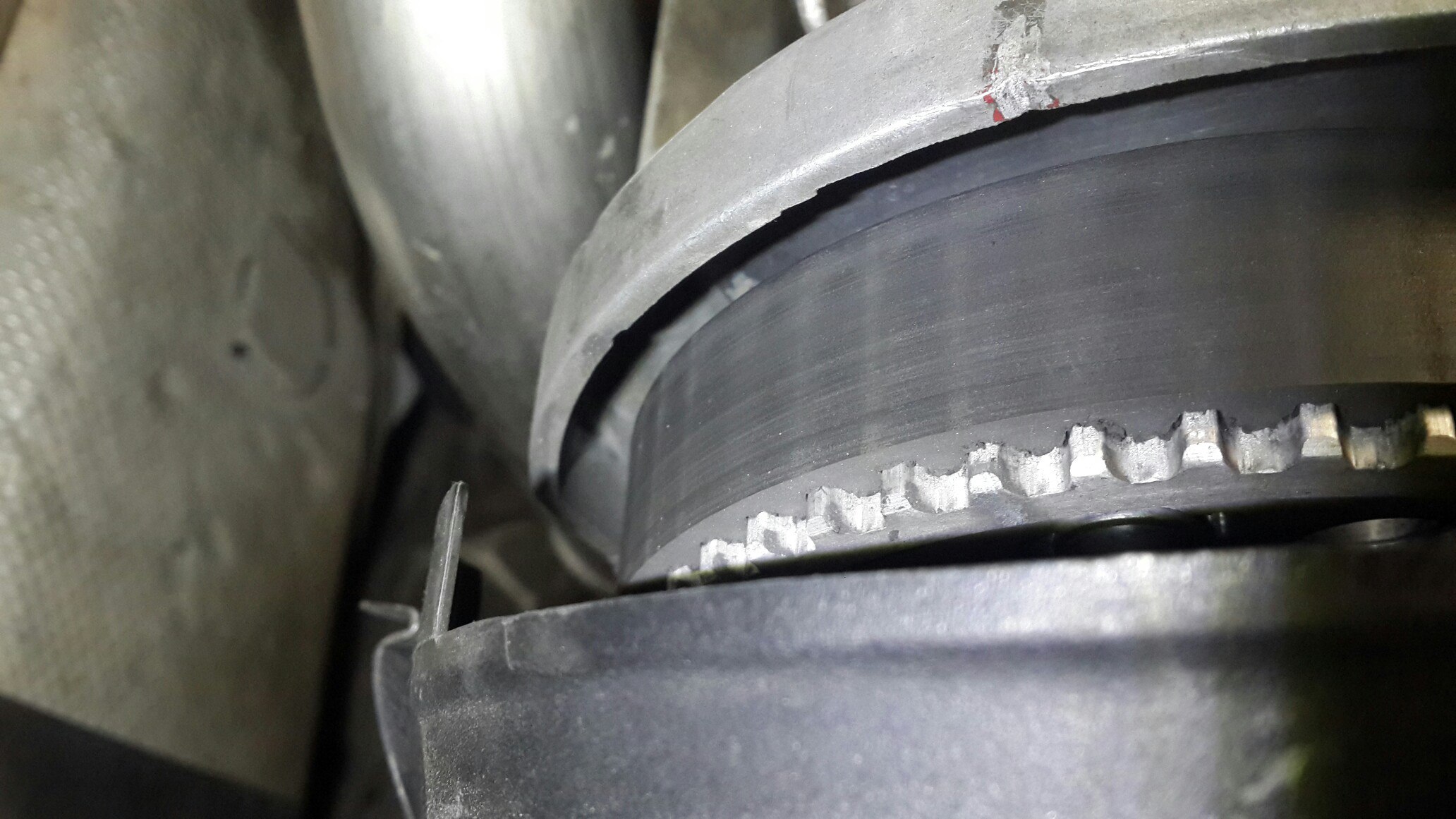

И если посмотреть шестерню то.... видим 1 зуб
Вложение 48114
Куда смотреть еще? Может еще что-то по ГРМ? Например клапан выпускной еще открыт на впуске... я просто не знаю куда копать.
