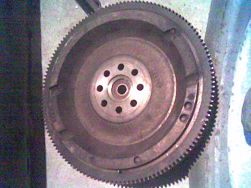

Вот такой маховик 034 105 271 C (как я понял это 7а 3b или я ошибаюсь?),вопрос подойдет ли он на AAN ?
Вложение 18354
Вложение 18354
да подойдет вместе с корзиной а диск я от ааэн поставил . пока полет нармальный
демпферные должны быть либо корзина либо маховик, если ставить от 7а, то он будет тяжелее (отливы на обратной стороне) чем 3б тяжелее маховик - больше крутящего, но медленее раскручивается. лёгкий 3б маховик меньше момента быстрее крутится. Но этого особо не заметно. для 7а-3б сцепа нужна от 3б. стоит не так уж дёшево. самые крепкие корзины как правило на бортовых маховиках 4.2, тд, рс2.
Можно маховик 7A. Корзина AAN. Диск 4.2
лучше всего маховик ТД и сцепа 4.2. Пока самый оптимальный вариант проверенный временем.
Никто не спорит. Но все же компановка предложенная мною возможна же?
Посмотрим . Приложу все и отпишусь
