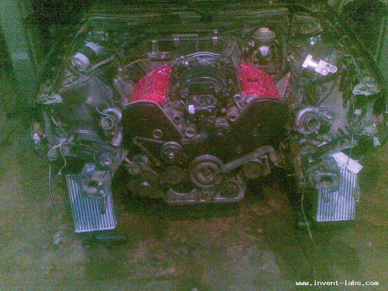

Ауди S6 670 л.с. город
Сборка мотора 2,6 , сварка выпускного коллектора ,установка Garrett GTX3076R 620+HP, установка системы впрыска метанола AEM , усилителя искры AEM, драйвера низкоомными форсунками , установка и настройка блока управления мотором INVENT !!
завтра выложу графики замеров авто

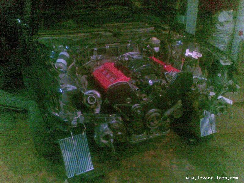

Извините за колхоз совершенно с вами согласен , изначально на авто стояли катушки MSD и провода BOSH motor sport , но по причине их выхода из строя были временно заменены на то что было под рукой так как ездит хозяин каждый день , ждем доставки новых катушек после чего обещаем навести фаншуй под капотом))

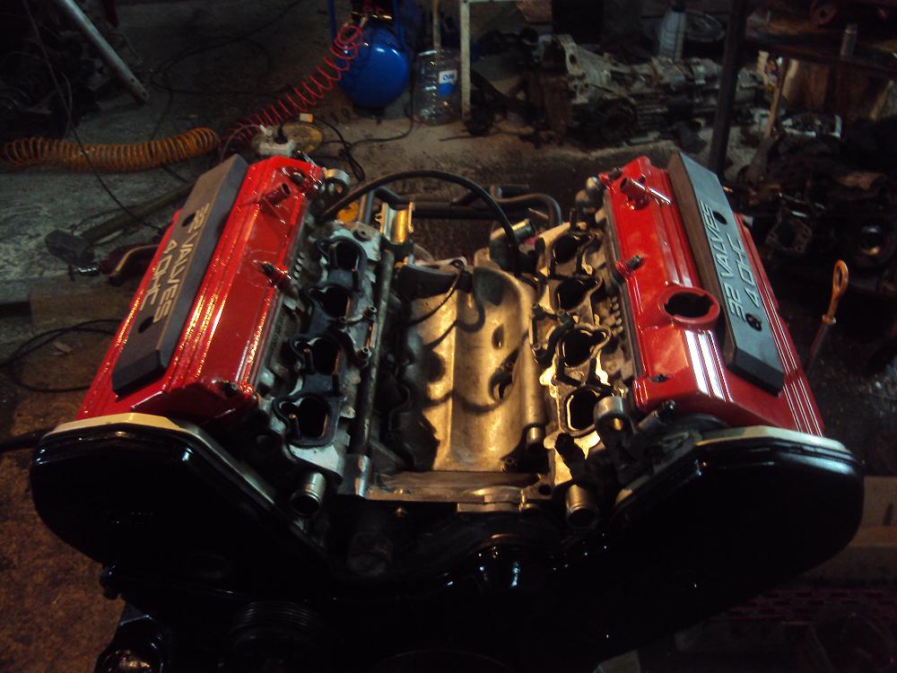

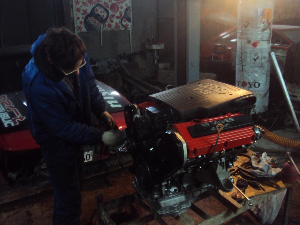

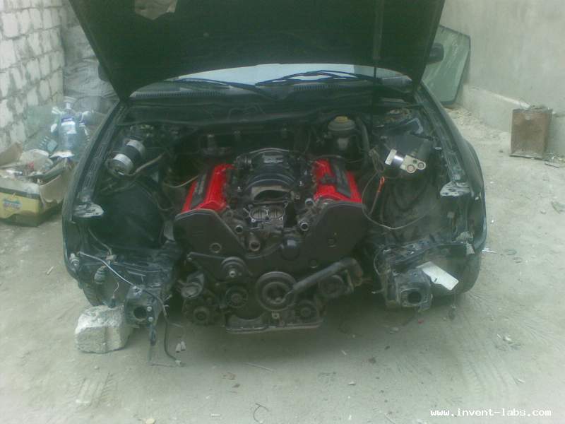

Вот немного фото по свапу V8 3.6 в кузов S4
Вложение 21661Вложение 21662Вложение 21663
и первые фантазий на тему турбо
Вложение 21664Вложение 21665

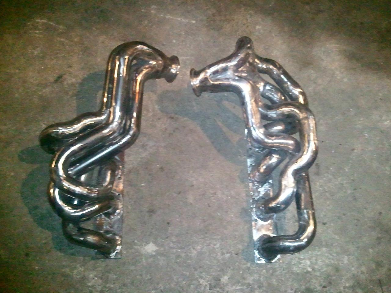

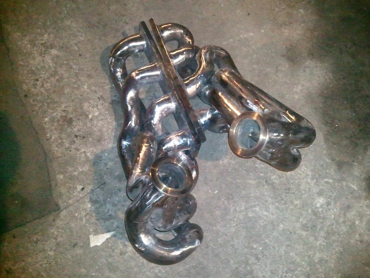

примеры изготовленных коллекторов для моторов V8 под 28 гареты
готовые коллектора перед обматыванием термобинтом !!
Вложение 21666Вложение 21667Вложение 21668Вложение 21669
