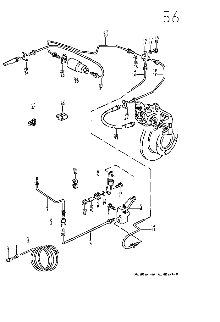

У кого нибудь стоит деталь под номером 22 регулятор давления тормозной системы? Зачем он там нужен :confused:
Вложение 15966
у меня стоит, оно надо при торможении в повороте.
Ох мы как-то на V8 клабе неделю бурно обсуждали =)
так
- АБС трех канальная,
- колдун стоит справа
Во время левого поворота, прожимается колдун и увеличивает давление тормозной системы идущее на заднюю ось
дальше мы начинаем тормозить
правое загруженное колесо вполне нормально переваривает тормозную силу
левое колесо в этот момент разгружено и так как на него посупает большая тормозная сила оно блокируется
АБС видит заднее заблокированное колесо и начинает растормаживать заднюю ось
растормаживаются оба задних колеса
Назначение данного клапана мной описывалось тут с разрезами и картинками.
на боковые ускорения он расчитан.
