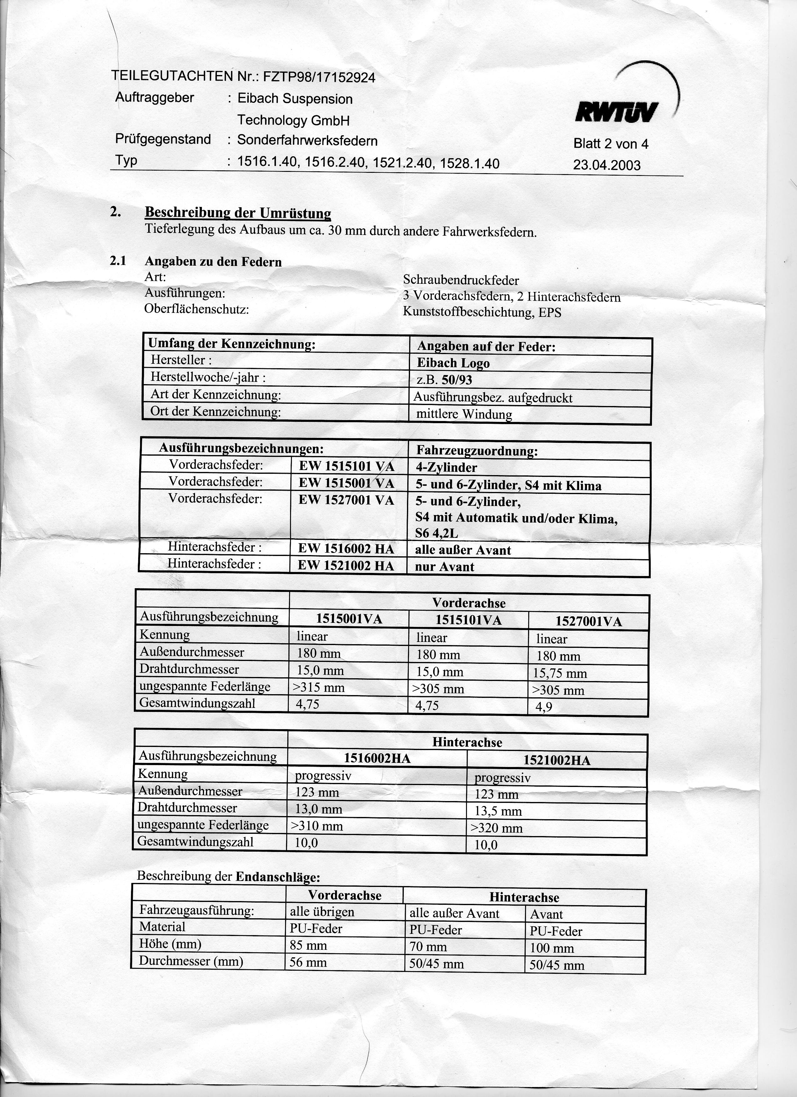

Имеются пружины эйбах с номерами:
1515001VA-перед
1515002 HA -зад
Подскажите подходят ли они на эску?
а то по одним каталогам задние на моно привод,по другим вроде на кватру)
и в чем вообще отличие кваттро пружин задних от моно?

вот эсочные пружины
интересует имеено задний вариант.
не понятно на кватру или нет.
кладём рядом два аморта.....сразу видно,на кватровом опора пружины ниже сантимера на 1,5 ....из этого я делаю вывод-предположение,что задняя пружина с переднего привода должна быть или длиньше или жёстче,чтобы получать сзади одинаковый просвет ...
ну так и на кватрах есть "плоская" верхняя опора ....к ней 341205 каяба идёт... и на нём опора ниже,насколько помню ....
