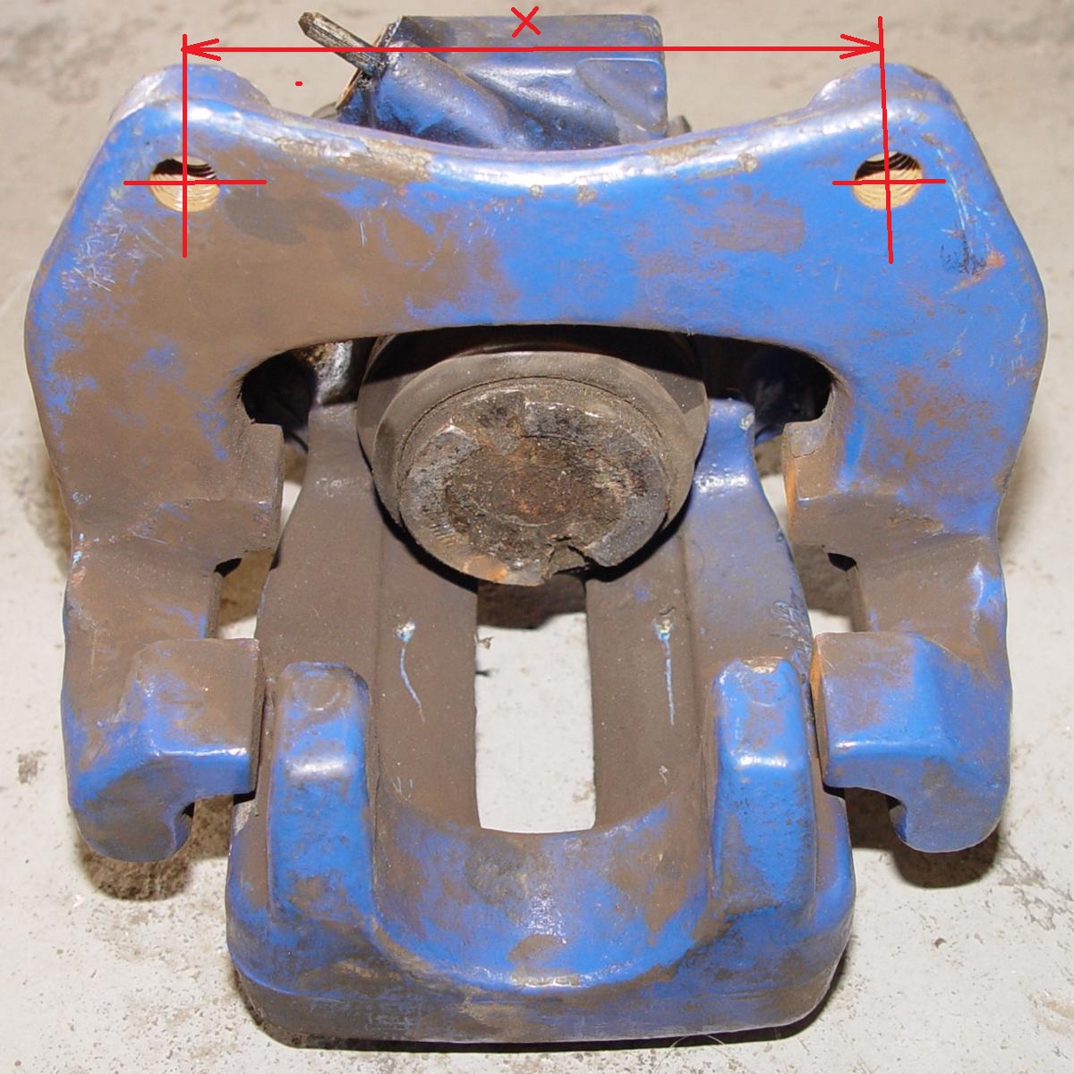

подскажите ммежцентровое расстояние на скобе заднего суппорта, машина пассат В5+ 2.8 4моушен. Тормоза 256х22мм. поршень 43мм, На ауди тоже такие ставились. Хочу поставить на зад диски от S4 300x22 надо проставку сделать.
Вложение 11271
Вложение 11271

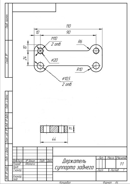

по картинке как то больше чем 90мм смотрится или обман зрения просто.
спасибо и толщину 12мм надо поставить :)
