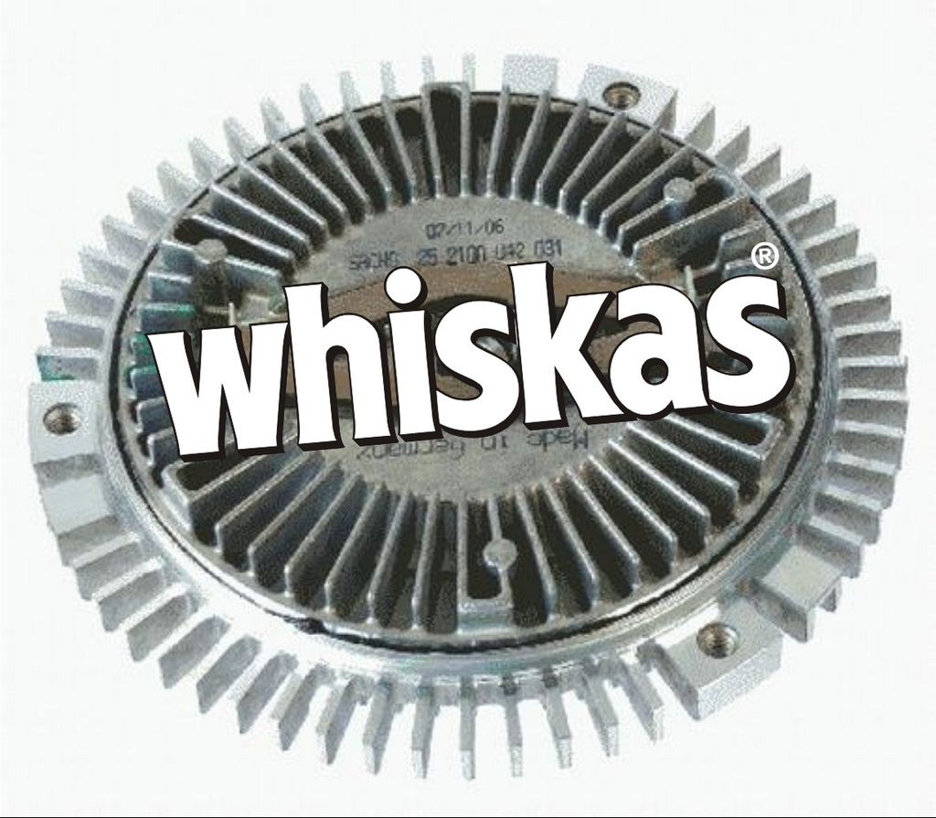

Ребят постоянно виска муфта работает, даже на холодном авто . Как на истребители езжу )) Писда ей???
Есть у кавонить номерок вискас муфты и подшипника её.

Вентилятор виски крутится всегда.
если как истребитель-подшипник меняй... дохлая виска просто хуево охлаждает,но звуков лишних не издает.проверяется легко-на горячую машину провернуть не легко, на холодную туговато. если на холодную тупо крутится по инерции-под замену. но под замену к лету))) а еще лучше убирать нахуй виску и ставить большой электро...
номера подшипника и виски в теме "список рекомендуемых зч"
