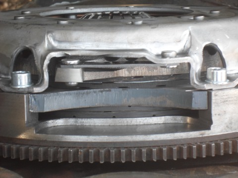

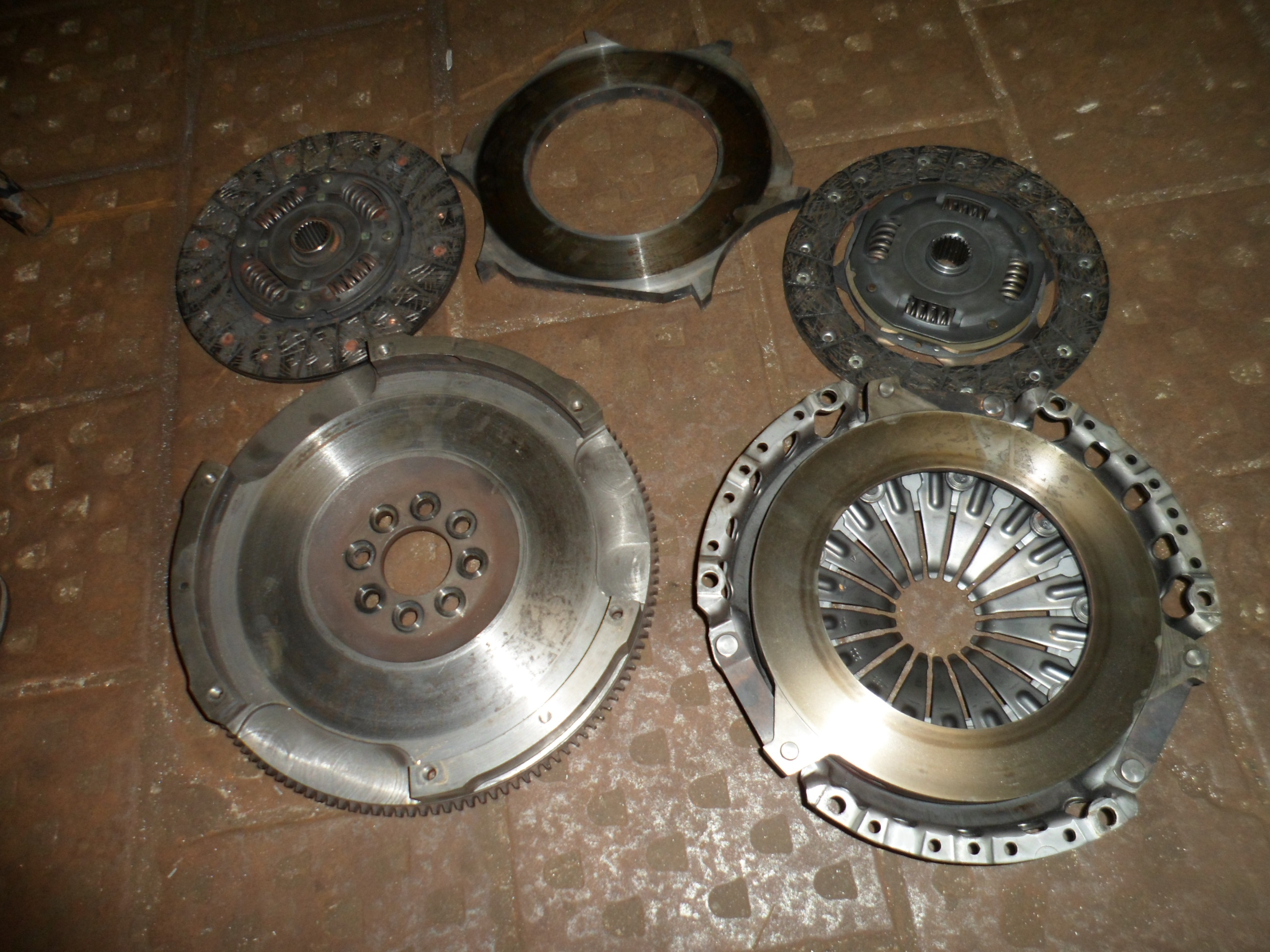

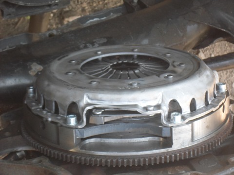

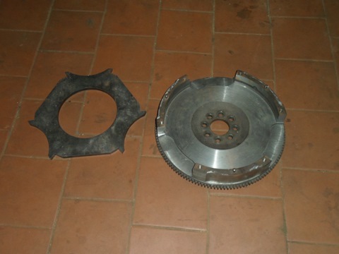

Вот собрал себе такое. 2 диска 210мм с пружинами. По площади трения больше от 240мм на одну поверхность210мм.
Вложение 18735Вложение 18736Вложение 18737 Пока на его счету пара кватро стартов на строкере, позже собераюсь отвезти его на замер на КГ.
Ребята возили на замер эсочное сцеплениие и 4.2. эсочное Эс2 1000Нм 4.2 1200Нм
