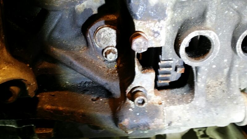

ставишь маховик в вмт первого цилиндра...в
рядом с окошком для датчиков помечаешь фломастером зуб напротив первого отверстия в колоколе .. именно туда можно поставить датчик для 60-2
крутишь маховик от вмт до появления пропуска зуба посчитав количество зубьев от помеченного зуба
Вложение 44549
для первичной информации достаточно
