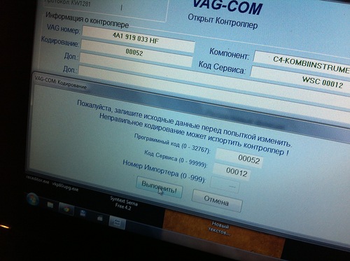

адаптировал приборку от s6 4.2 под 2и2т, выяснилось, что холостые у меня 1050-1100 - не много плавают.
Вложение 9829
до этого код адаптации был 00062 - это от чего?

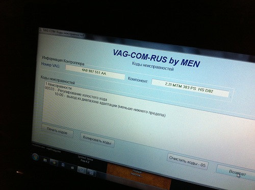

ошибки по мотору:
Вложение 9830 че за фигня, подсказывайте...

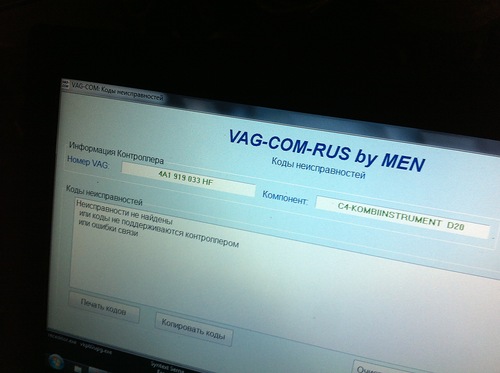

по приборке: т.к. авто сотка с прикрученным AAN, а приборка S6, кинул провод от 4 ноги зеленого разъема на К-линию, чтоб вагать и ананировать... адаптацию делает успешно, но при чтении ошибок приборки, ВагКом пишет такую фигню:
Вложение 9831 это нормально?
И что еще необходимо сделать чтоб приборка s6 прижилась и лампа абс наконец потухла? Только желательно по простому т.к. в электрике и проводах я нихуя не понимаю
