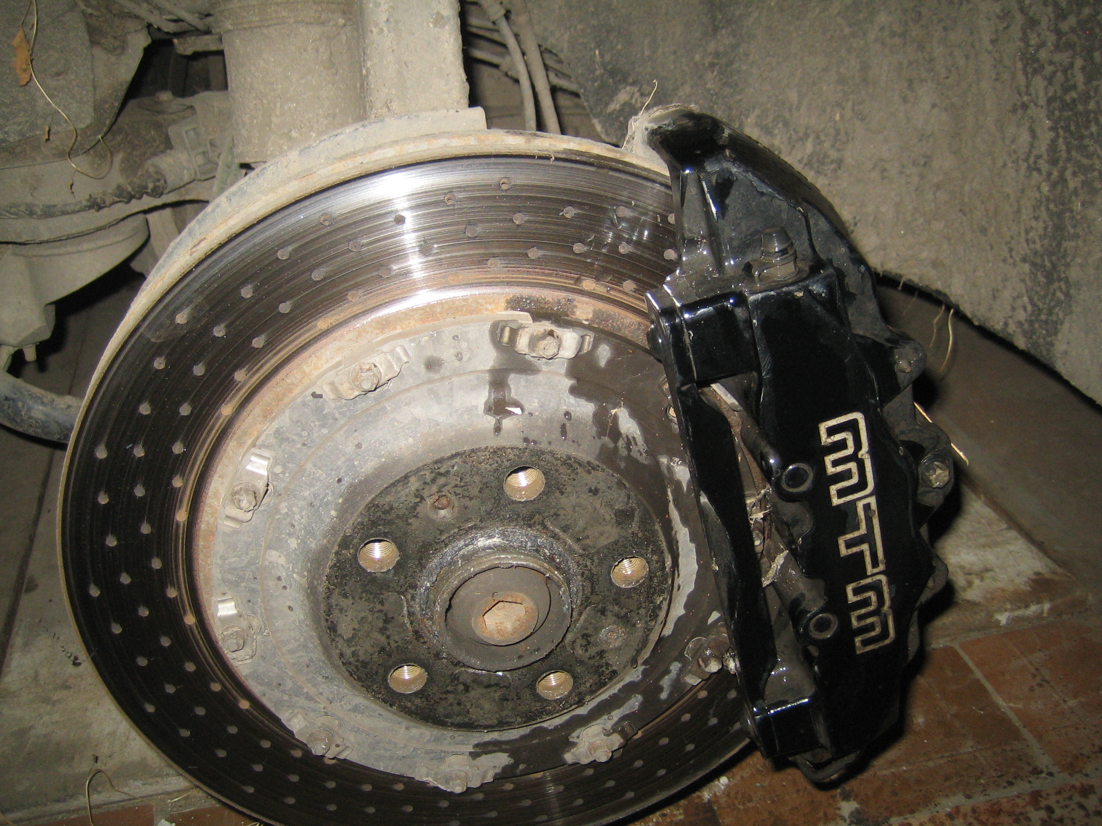

Помогайте парни, надо бы диски тормозные идентифицировать, подбивать стали, хочется заменить, но незнаю где найти. 365мм 8 поршней, фотки ниже.

Думал мож попробывать проточить их, но там уже под 1мм износ на сторону, но и диск правда толстый сам, да и как точить их, отдельно рабочую часть то надо по идее.
Продай суппорта...... ))) шутка. На чем такие? БукАвки есть какие-нибудь на дисках?
Там толщина наверное 32 или 34...
Попробуйте точнуть... лучше всборе, отдельно ротор не стоит...
Много не снимется, мяса достаточно на них...

Это с А6 моей 3.0 tfsi ABT, нихрена не нашёл надписей никаких, возможно надо взять щётку на болгарку и пройтись по торцу, мож что и выскочит
34 по моему толщина, мерил давно как-то. Думал попробывать точнуть, но надо иметь запасной вариант на случай если совсем поплохеет после проточки.

На К-club человек может изготовить ротор под твой колокол из штатных тормозных дисков, там есть тема про тормоза он в принципе и колокола точит.
номер тормозных дисков:
8E0 615 301 AB

Google помогает: 8E0615301ABВложение 29115
420 615 301 DВложение 29116
8T0 615 301Вложение 29117
бля,я тебя вообще не понял))))
Стоят неплохо сцук, по 24тыры. То что Лёха написал тоже по ходу можно вместо них поставить, но они чугуниевые целиком, правда и стоят подешевше.
Теперь второй вопрос, где достать роторы отдельно :), ступицы то есть у меня.
