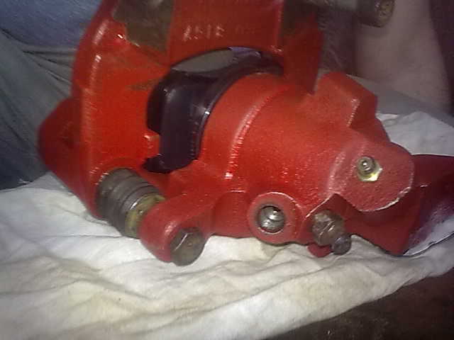

при переборки задних суппортов, возникла идея установить масленку под ось ручного тормоза, чтоб непереберать а всего лиш прошприцевать. кто что думает по этому поводу
Лишнего ничего не выдавит? ...пробовал "Волга" получается...
надеюсь что избыточная смазка выйдет через сальник уплотнения валика ручного тормоза и нечего лишнего не выдавит
Вот лишь бы его и не выдавила. И нужна какая то спец. смазка.
может снять с сальника пружину стягиваюшюю ее края
Мож новые купить?
новые суппорта ?
поменял суппорта раз в 20 лет и забыл....Придумывать велосипед,это очень по нашему...
я всеже попробую. что получится выложу фото отчет
На АК выложи, краежопы все там.
А масленка особо не поможет. Основная проблема не в том что смазка вырабатывается, а в том что грязь набивается и все ржавеет. Просто помазав ось, которая вся в коррозионных наростах и песке, ситуацию не улучшишь
Ну почему не поможет. Если шприцевать каждый день, то поможет. Волга стайл.
Вложение 21771сказанно сделанно
