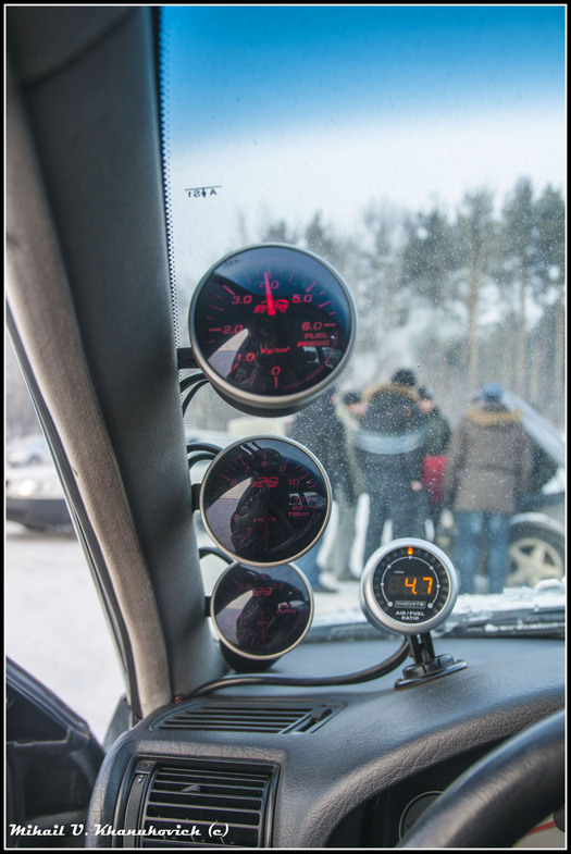

Широкополосный лямбда зонд+датчик давления топлива предупредили бы въеб мотора.
или замеры данных параметров.
вот как-то так должно быть
Вложение 33723
фатограф фокус не поймал))))
