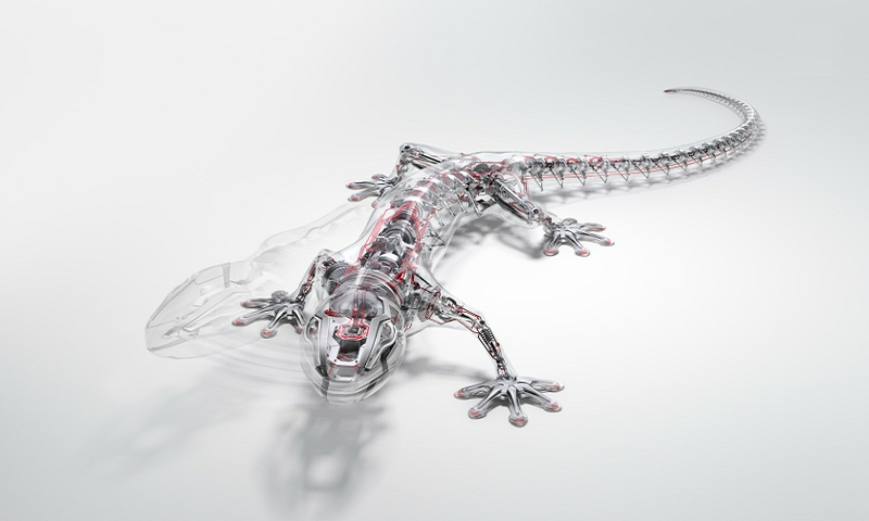

выше есть архив картинок его скачай и отредактируй нужные тебе картинки, я выложу готовый скрипт для замены
Вложение 21697Вложение 21698perwaja u menja setschas stajit.vtoraja chatelos bi pastavit.jesli vosmoschna.
держите сделал.
скрипт читает из головы директорию в картинками в папку read на sd карте
и пишет в голову то что в папке write
щас там новая картинка, заменять старые не стал новая будет под номером 15()
http://sergeynik.com/startscr.rar

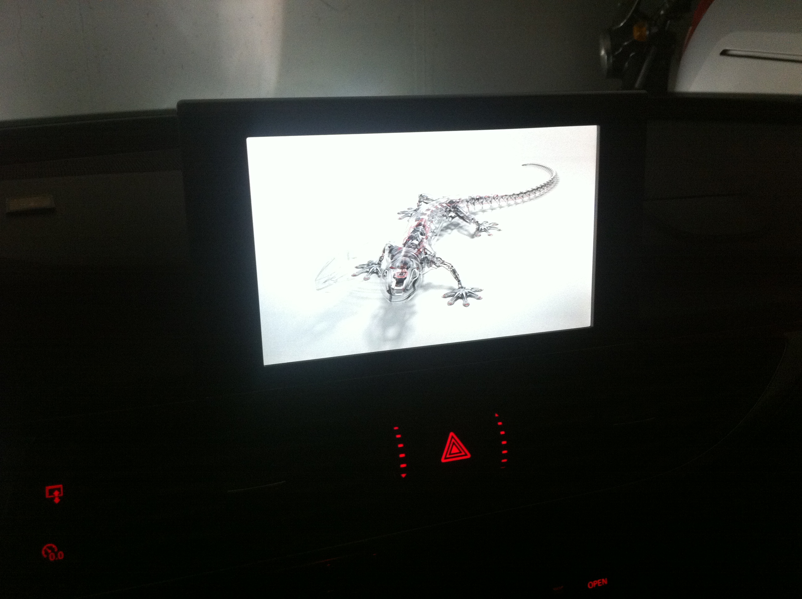

vot tak setschas vigladit
Вложение 21720
spasiba!!!
jesli chotet fotku ismenit nado
v papke
Whrite/efs-system/etc/splashscreens isobrajenia c rasmere 800x480 (format png)pastavit i StartupImageConfig imga pad nomer fotki ismenit.
ja tak pravilna ponal eto?
ну типа того
tak eta ja pravilno sdelal?
Вложение 21732
prokontroliruj poschalusta.
да должно работать
Вложение 21731
sevonja probuval.paschlo!!
