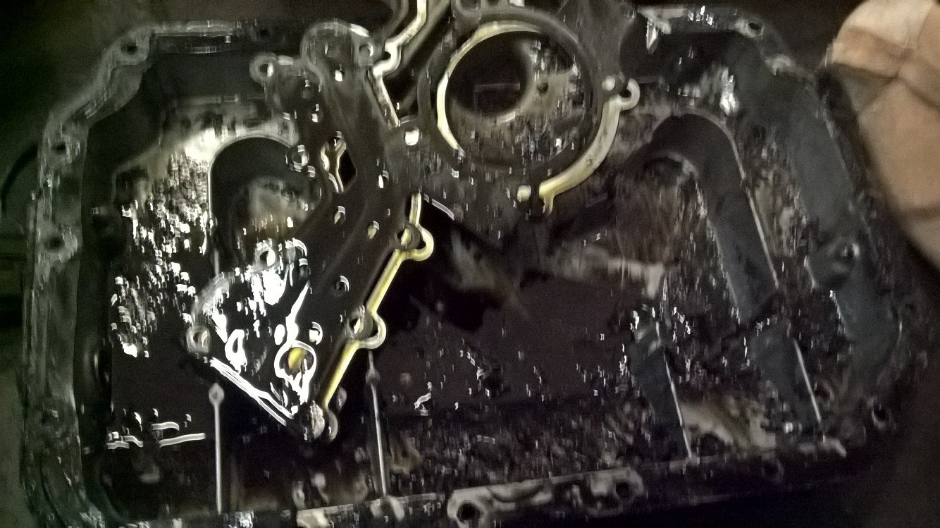

Как я купил мотор Ack у sanyamit'а
Сначала не хотел выносить на общее обозрение, но после тотального разбора напишу.

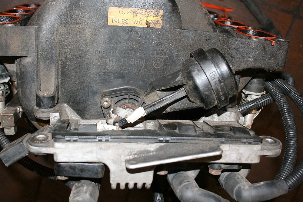

Был куплен мотор за 14000(со всей навеской) и за 3750 он до меня доехал. Предыстория типа перегретый, типа сами заглушили и не заводили, колено крутится, валы тоже.

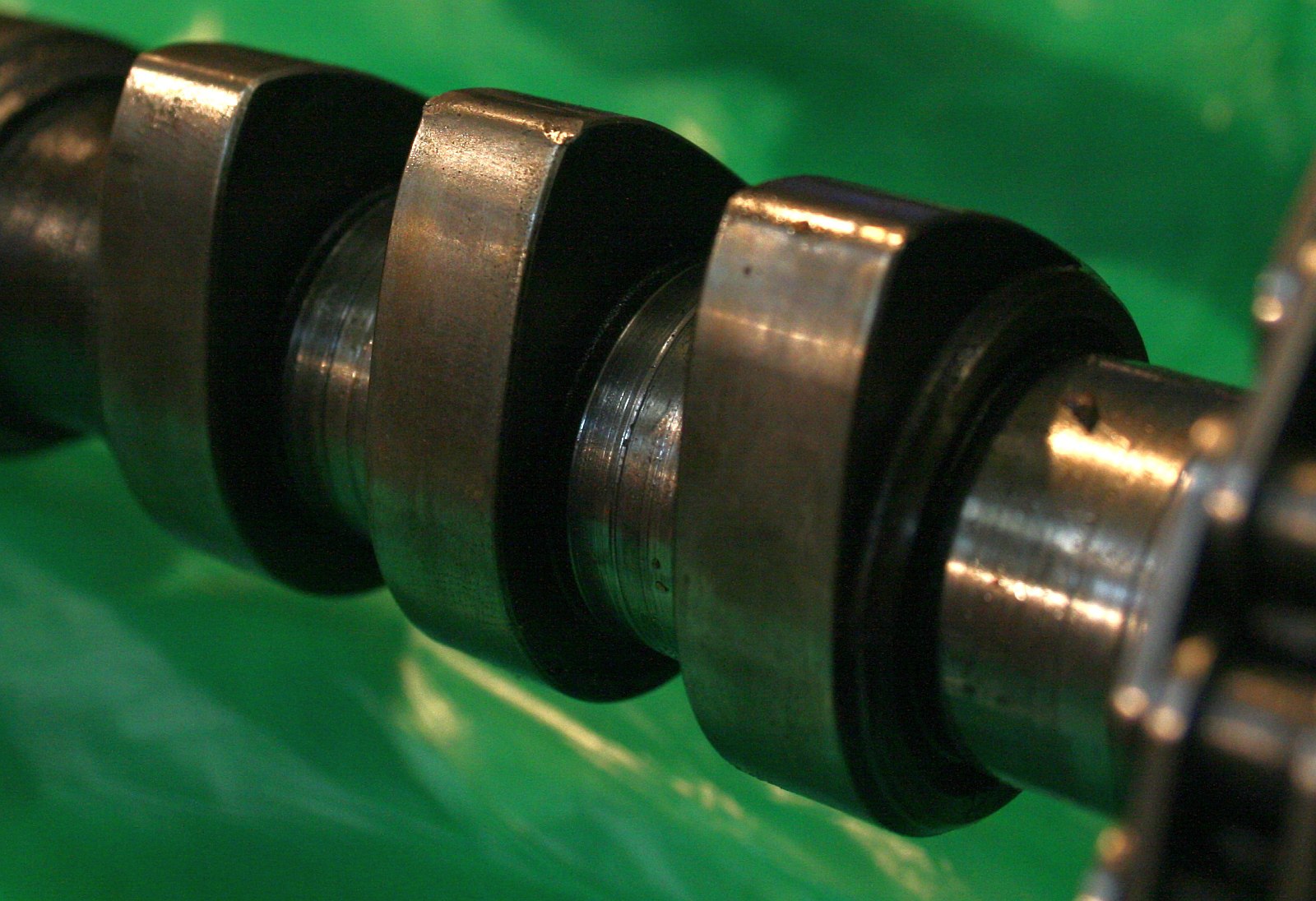

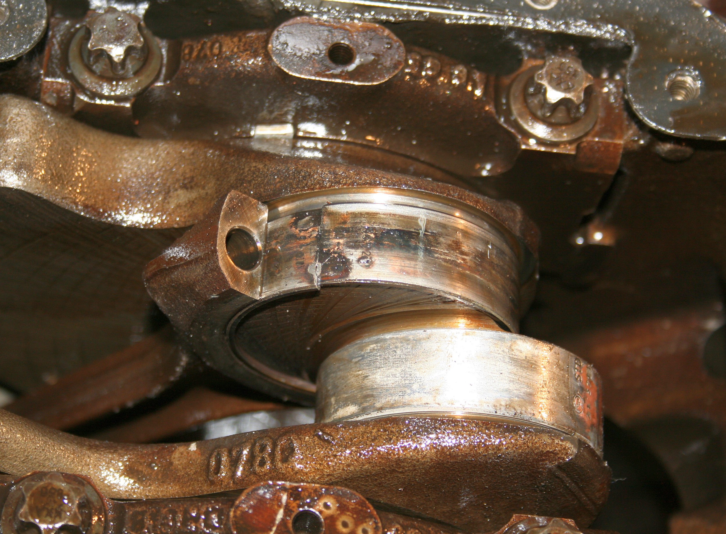

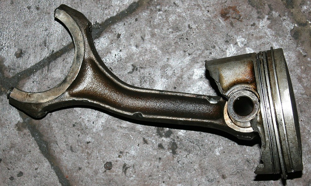

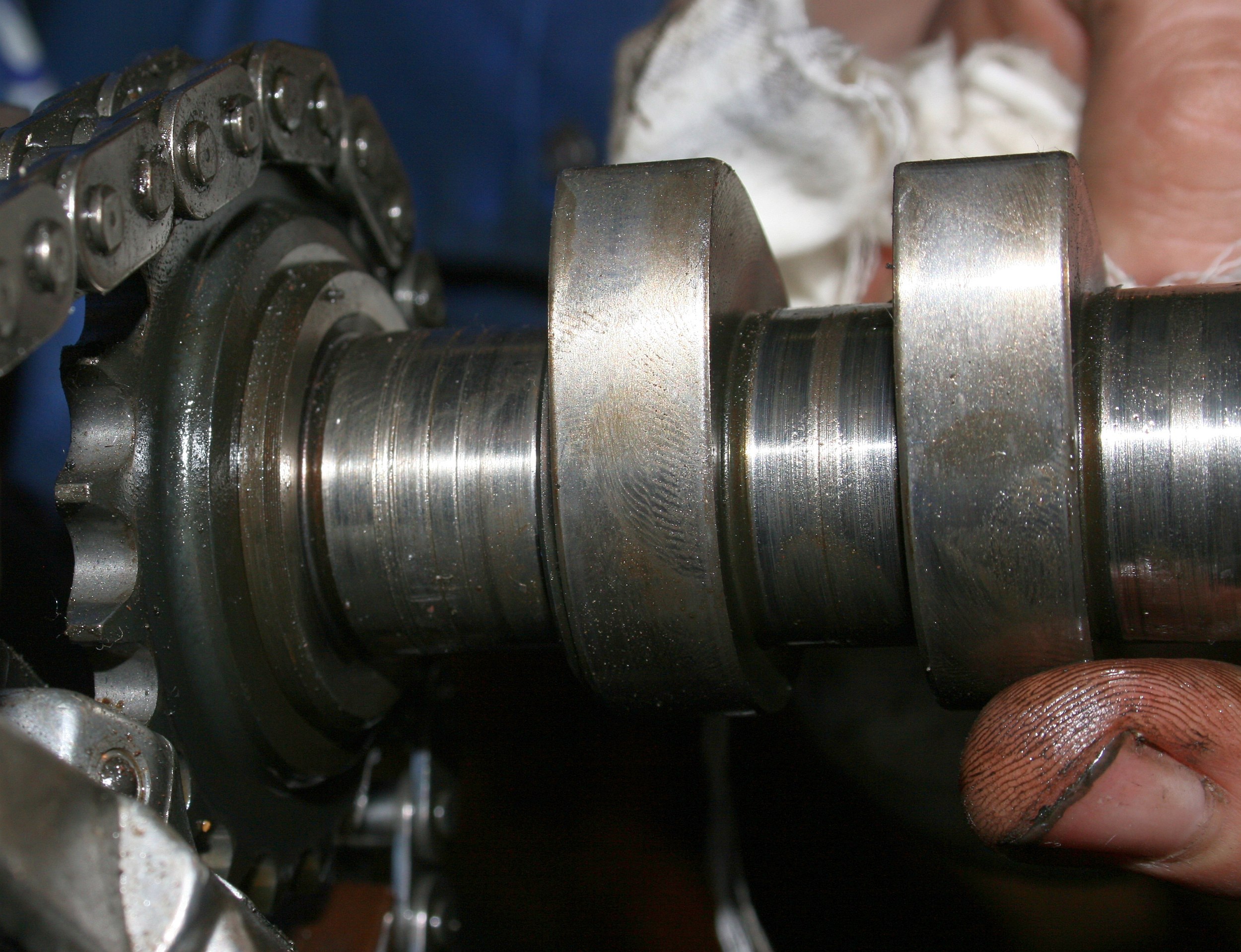

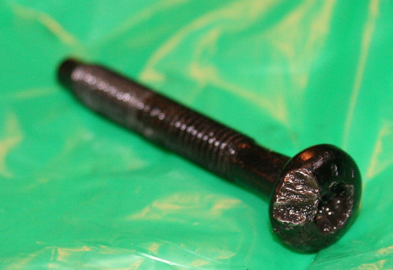

Итак, не прикрученный впуск меня чуть насторожил, я решил сразу вскрыть всё и позырить. начал откручивать бугеля распредвалов, не затянуты и все стоят неправильно. ГБЦ не притянуты, Сняв левую голову, вижу отдельно живущий поршень.... Вложение 47511
