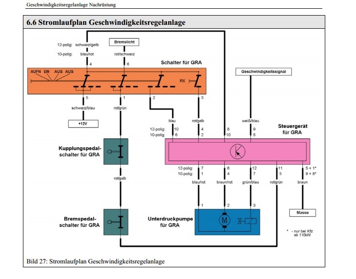

Всем привет! Не работает круиз. Как он работает? С чего начать ремонт? 4 дня поиска по сайту тк к успеху не привело.. Помимо этого еще не работает абс(если это как то связано с круизом)

Концевики над педалями смотри на герметичность.
Еще добавлю что данный авто переделывал с акпп на мкпп. Спасибо за помощь. Завтра буду заниматься дефектовкой.
Ломается там все... Начиная от закисания контактов на выключателе ... концевики само сабой... проверить систему на герметичность принудительной подачей питания на компрессор... мозги тоже глючили... менял... поработало... сейчас опять не работает... плюнул... забыл... может когда руки дойдут... :ag:
концевик держит. Подскажите где блок управления круизом находится?
:encouragement: спасибо за еще хорошее наставление. завтра доберусь до всего остального.
на компрессор подал питание, груша на дроселе тянет. Вывод-система вакуума герметична.
Дошел на блока упр. круизом. С фишки эбу круизом идет еще одна фишка. Она у меня не подключена не к чему. Что это за фишка?
а есть реле на круиз? И где оно находиться? Еще подскажите как проверить стрекозу?
спасибо.:encouragement:
