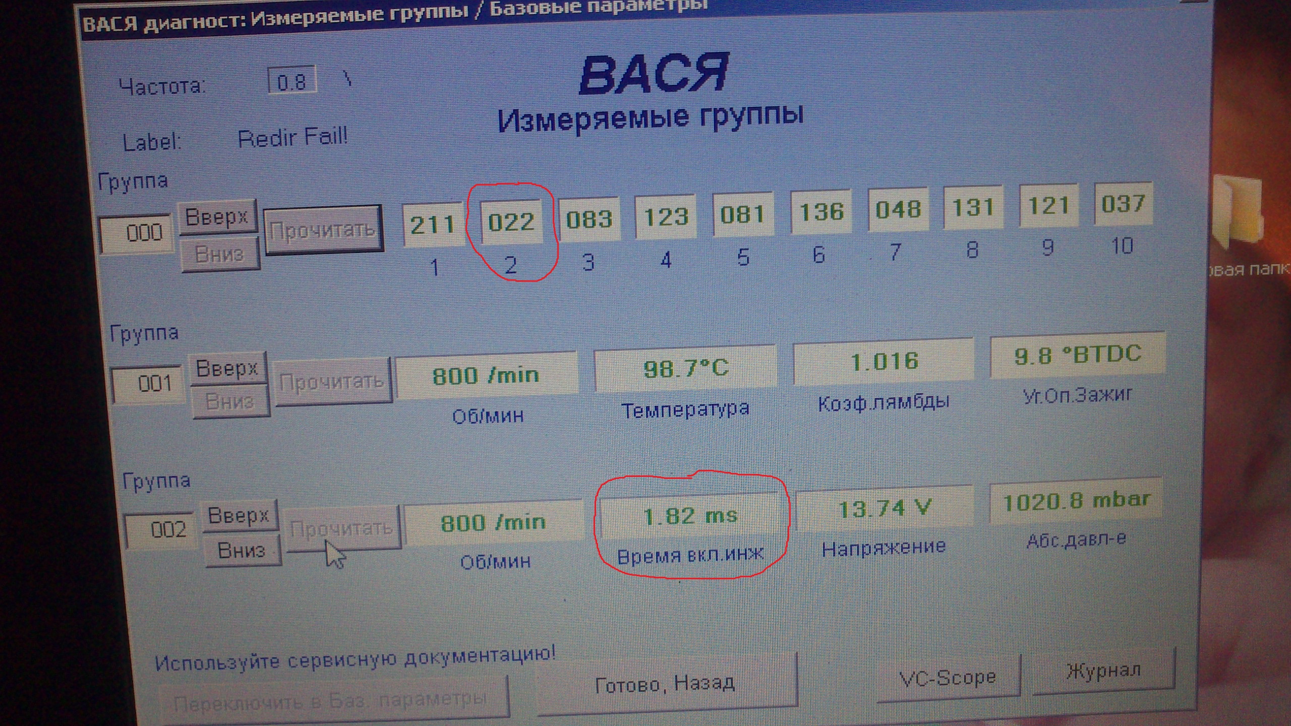

Вложение 37042 Фишка надета на клапан абсорбера.

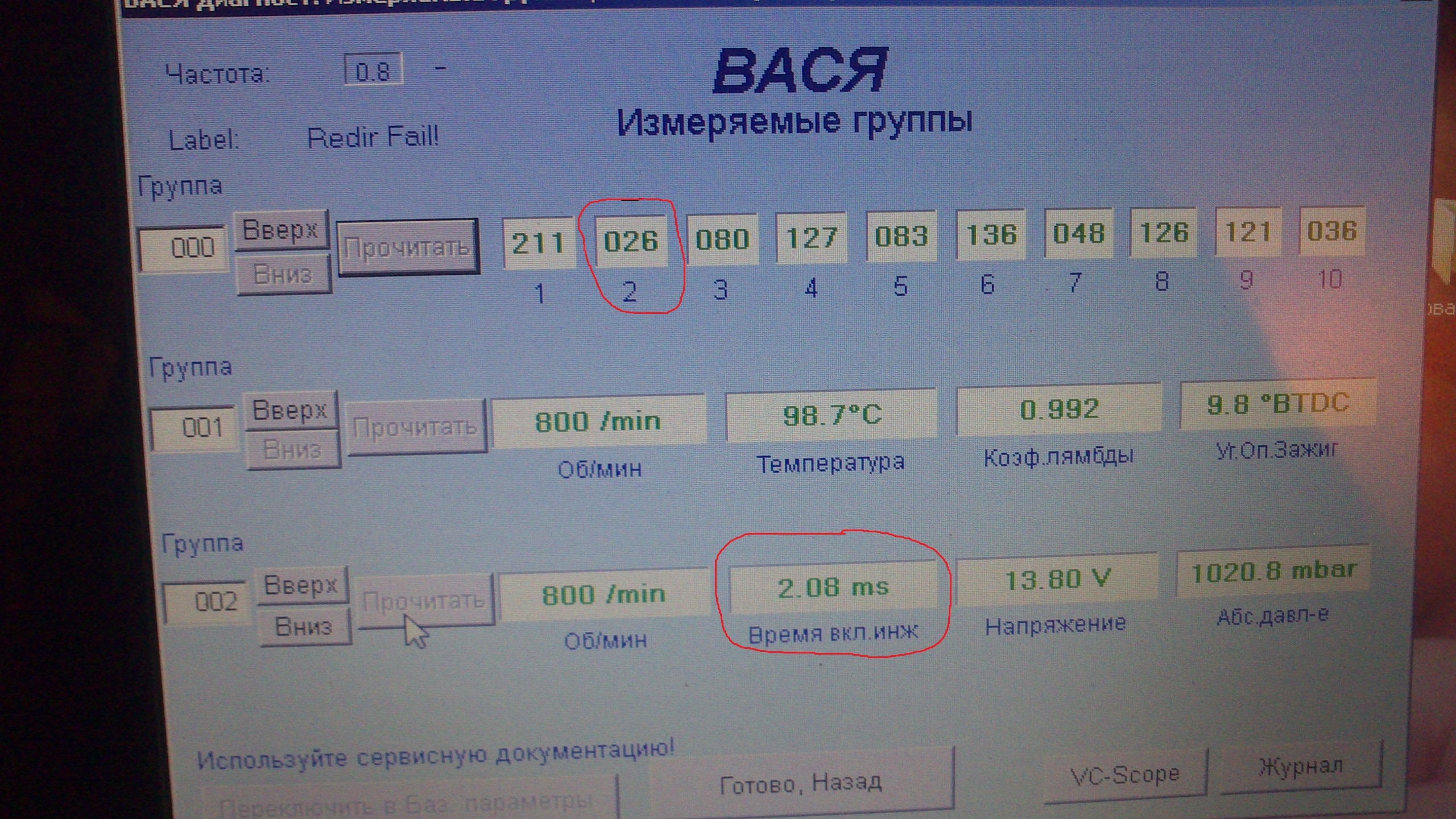

Вложение 37043Фишка снята с клапана.
Видно,что во втором случае при снятой фишки показания приходят в норму.В чем дело.
Если просто глушить трубку после клапана,эффекта нет,показания завышены.
Менял клапан,менял абсорбер,показания в норме только при снятой фишки.
Чем грозит езда с отключенным клапаном,понимаю что выход сомнительный,поэтому вся надежда на то что кто то победил такую проблему.
