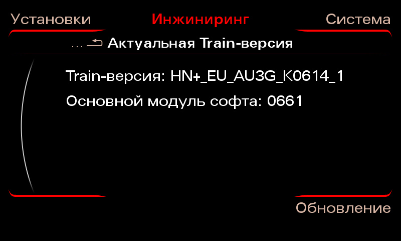

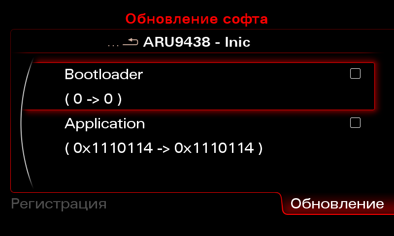

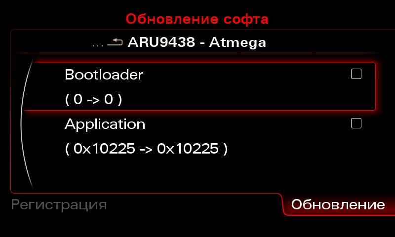

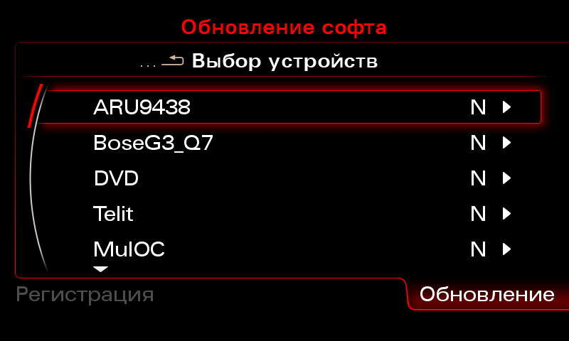

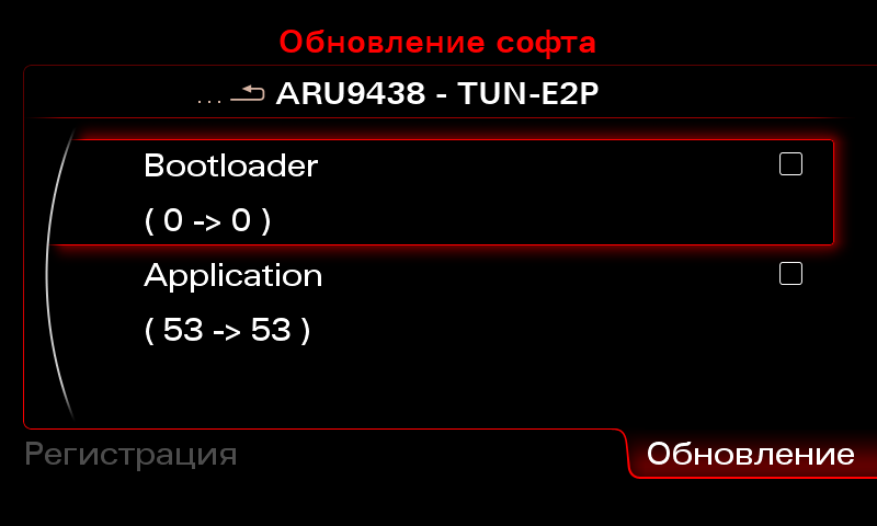

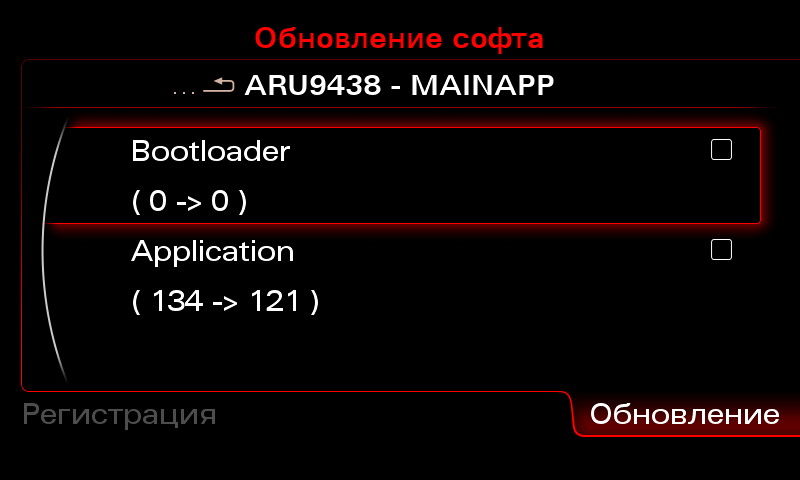

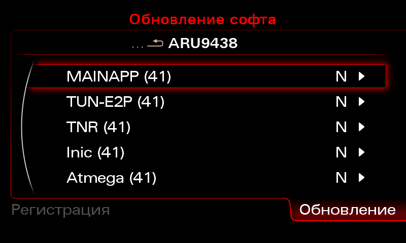

В голове была прошивка 612. Решил ещё раз накатить 612 (как бы выровнить ПО по блокам). Что-то обновлялось минут 5. Далее 614. Тоже минут 5-10 обновлялось.

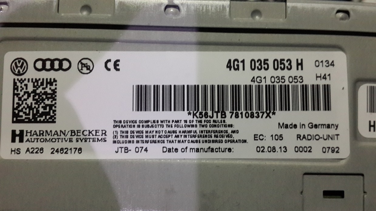

До обновления радио-тюнер имел номер 4G1 035 053 H
После обновления 4G1 035 053 G
Судя по ETKA после G с 05.2013 уже идёт 4G1 035 053 J
Думаю.....надо как-то обновляться....до J и ошибка должна уйти
Или наоборот откатываться на H
