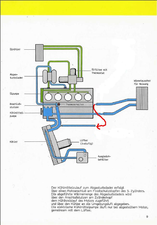

слил антифриз обратно, постоял подумал, заглушил выход из задней части головы который вместо выхода из задней части блока, перебросил трубку входа в печку вместе с датчиком температуры ож и подключил его к выходу из головы к которому подключается помпа афтеркулинга, и заглушил оставшуюся трубку входящую в тонкую металическую трубку идущую к термостату, поменял расширительный бачек тк старый треснул и давление в системе охлаждения не могло создаваться, завёл, прогрел до 90 термостат открылся, печка грела намног лучше, в патрубках системы охлаждения появилось давление, если повысить обороты то печка начинает дуть ещё более горячим воздухом, температура на показометре при этом 95, если заглушить то немного подкипает в верхнем патрубке но почти сразу перестает..
