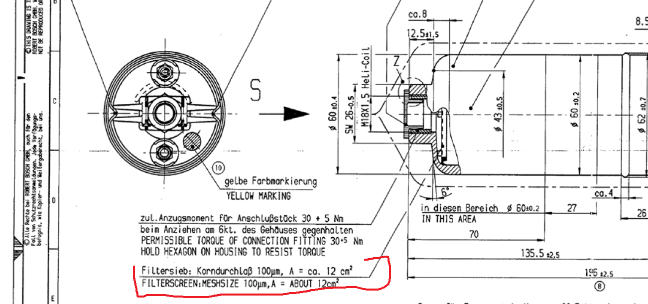

Привет всем! Кто-нибуть покупал себе эту корзину под оригинальное крепление в бак? Нужен номер её или же зарубежные сайты откуда можно заказать. Никак не найти её! А если никто не покупал, но всё же ставил 044 без корзины. Как решалась эта проблема?
от 2,3 стакан покупаешь и насос туда ставишь.Вот и вся проблема.
Гениальное всё как всегда просто! Спасибо за ответ!!
на разбоке спрашивать стакан по бош насос 60мм...который ставился на AAR\NF мотор..
Понял, спасибо за инфу. Будем тогда искать!
Спроси у aleksey_a он писал, что новый заказывал, думаю он номерок тебе подскажет
Понял, Спасибо! Спросим тогда!
Оооо .. отлично! Теперь можно идти и заказывать. Благодарю!!!!
У меня тоже есть сетка на 044....А как быть если насосов 2 шт?)
Тут уже проще вне бака установить их. начнётся тюнинг и переделки.
Ты на Е85 хочеш пересесть?
Если ты конечно нацелен на 800-900 лошадей, тогда нужна два насоса, да. В принципе видел, что одного насоса до 700 хватало вполне, на Е98 топливе. С такими форсами и двумя насосами лучше на Е85 перейти. не так силно двизок будет греться. проще мозги настроить под это топливо.
