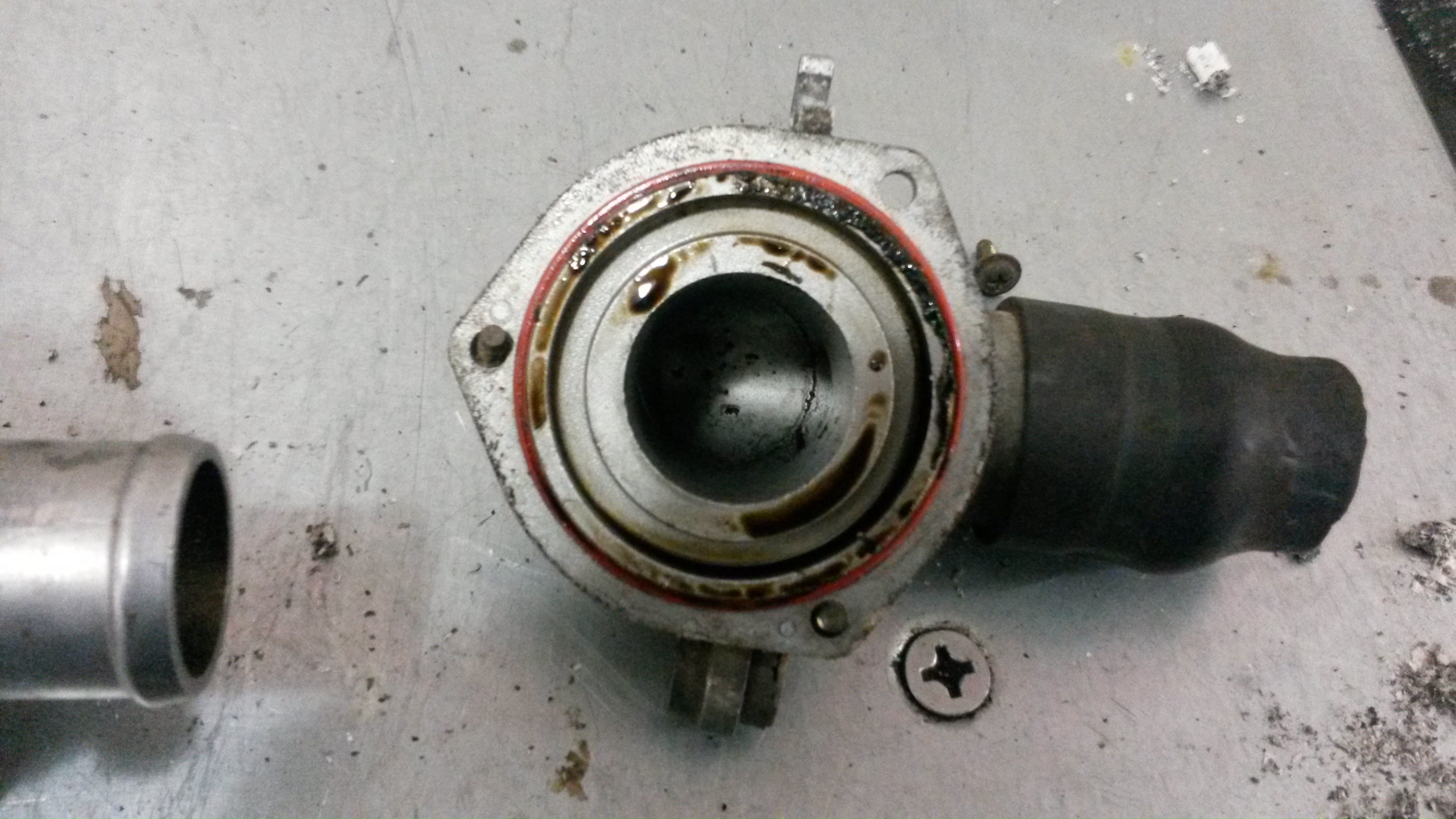

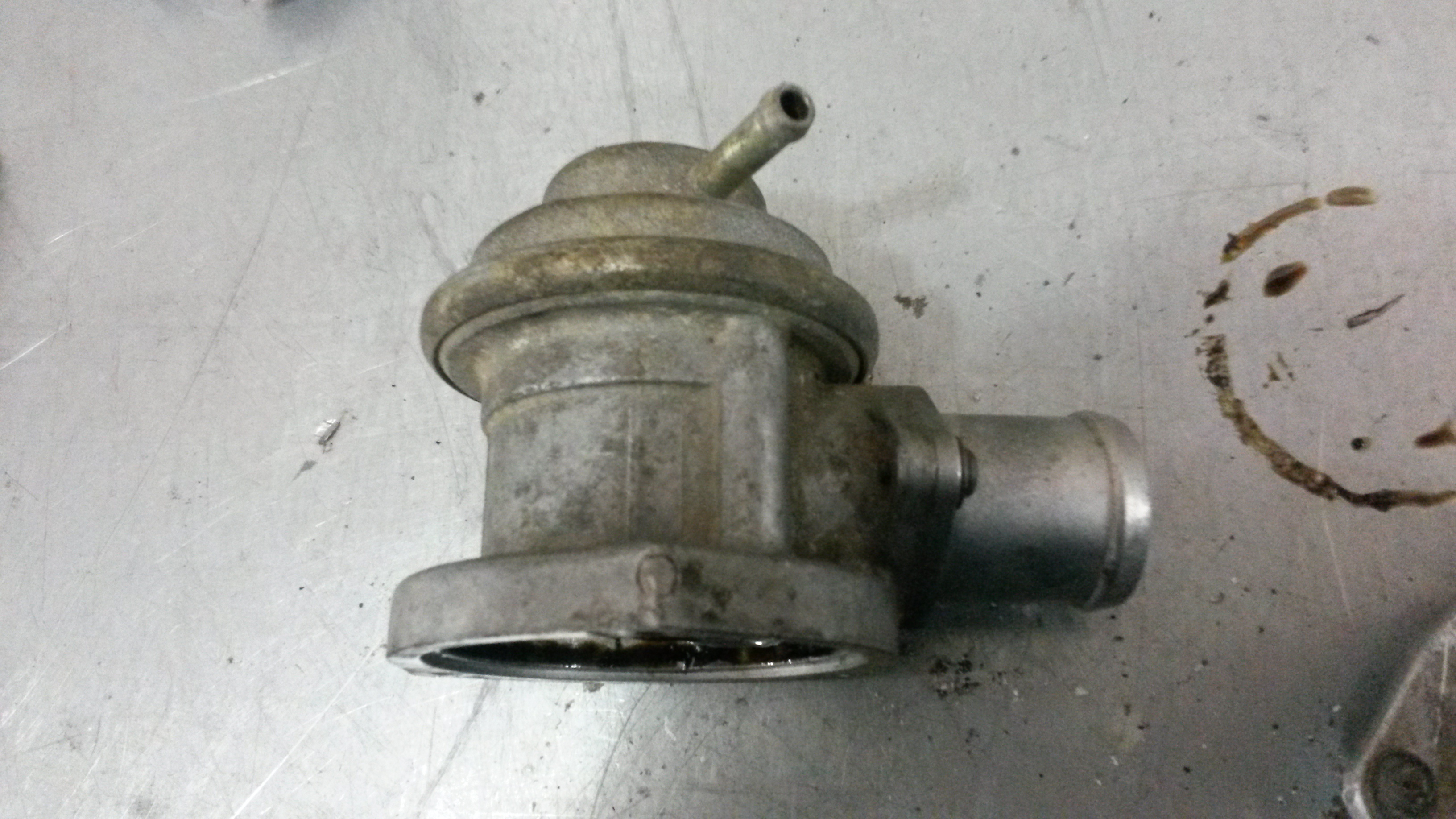

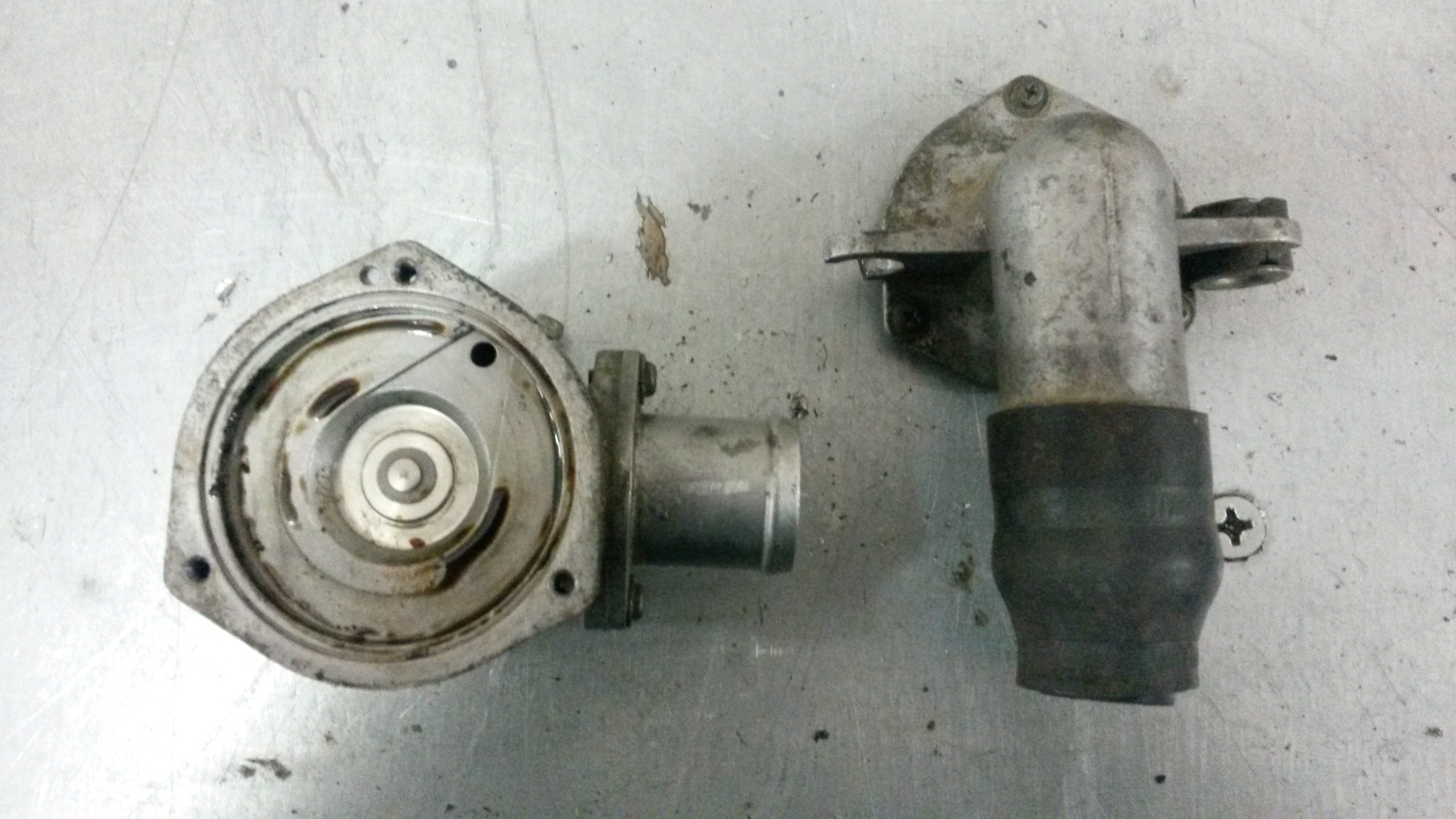

Давно посещала такая мысль меня! Тем более, валялся в сарае трофейный байпас от какой-то рисовозки (кстати, помогите распознать).

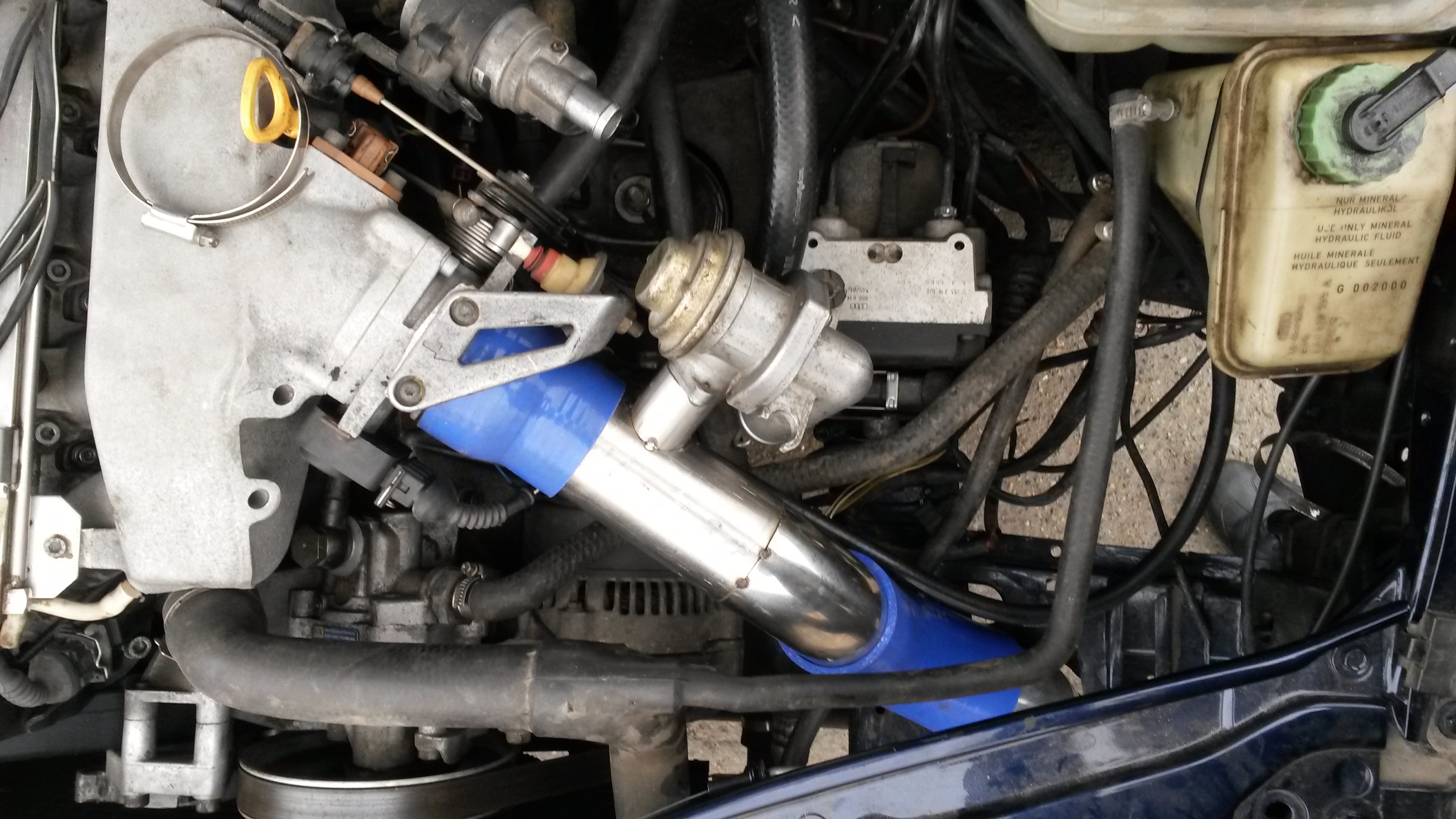

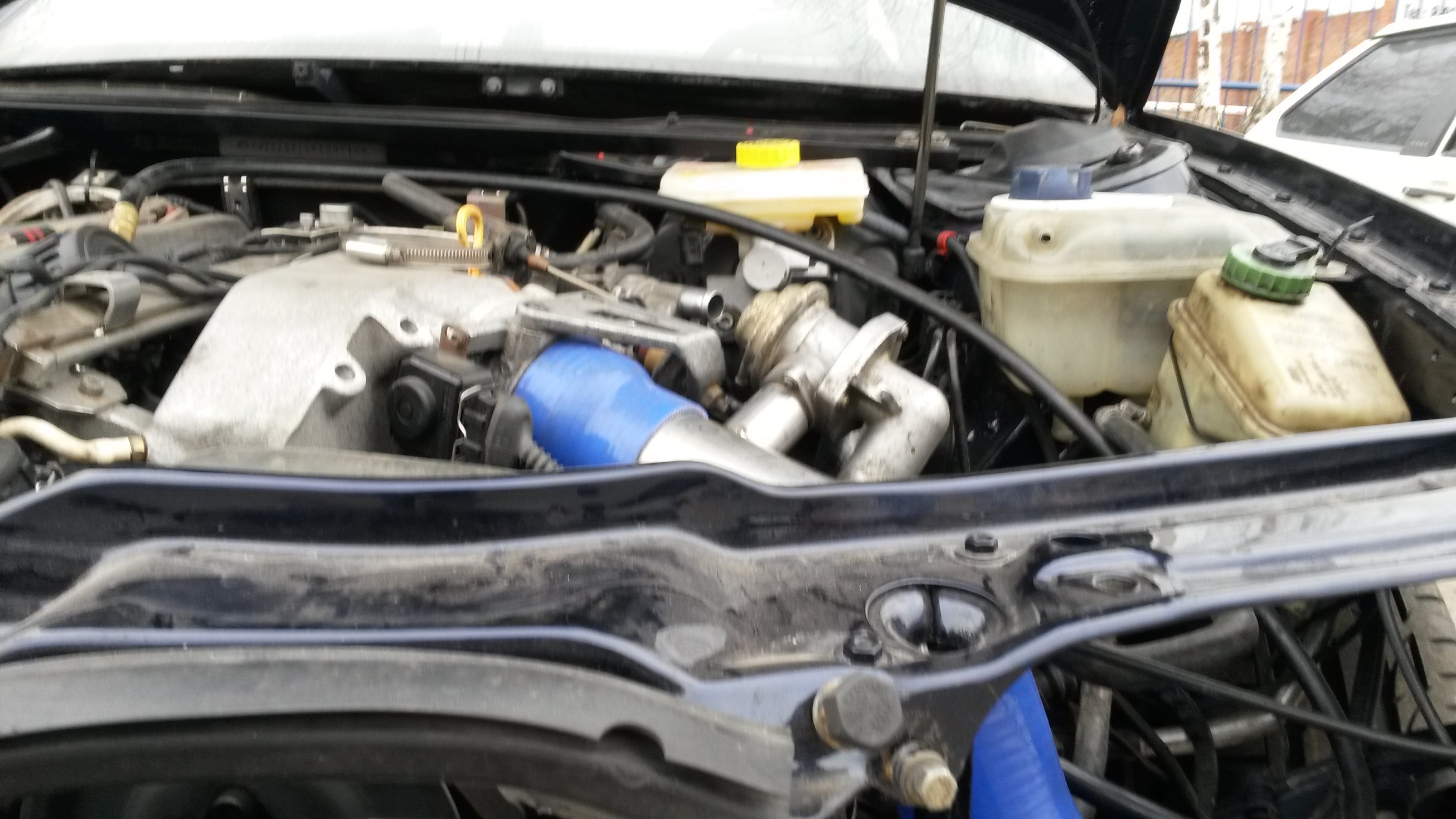

Раз уж стал переделывать впуск, то решился сразу на такую операцию.
Но посмотрев в интернете как устанавливается сей девайс на япономобилях (давление наддува помогает открывать клапан, у нас наоборот - препятствует), закрались сомнения, правильно ли я его прикрутил.
Кстати, в данном байпасе есть перепускное отверстие (хз зачем), которое думаю заклепать.
Планирую магистраль сброса воздуха провести вниз под картером.
Пока так:
