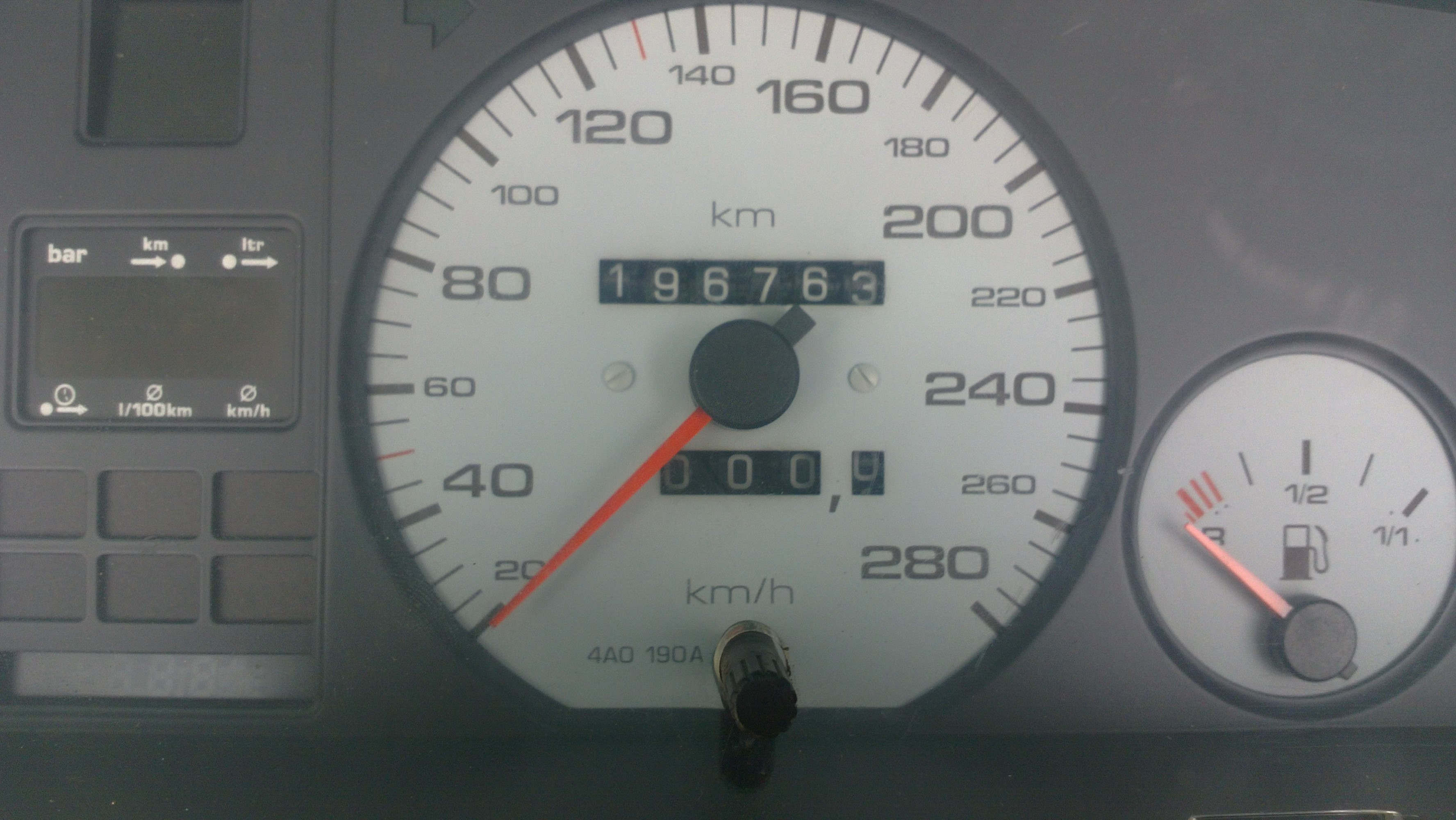

Не работает одометр,покупать всю приборку не целесообразно,по этому ищется спидометр отдельно.
чинить не пробовал?
замое обидное-мотор перебрал,ща на обкатке,а пробег не знаю))
там проблема что шестеренка на валу прокручивается, 99%. починить не сложно.
некоторые по оси просто молотком фигарят, чтоб немного сплюснуть. можно попробовать найти похожую шестерню, или еще как-то ее зафиксировать.
Рубен писал, что проблема бывает в плате. Куда стучать молотком я не представляю. Вещь довольно тонкая. Снять стрелку и то проблема. У меня дурковал. Дважды разбирал. Исправить не смог. Заменил
