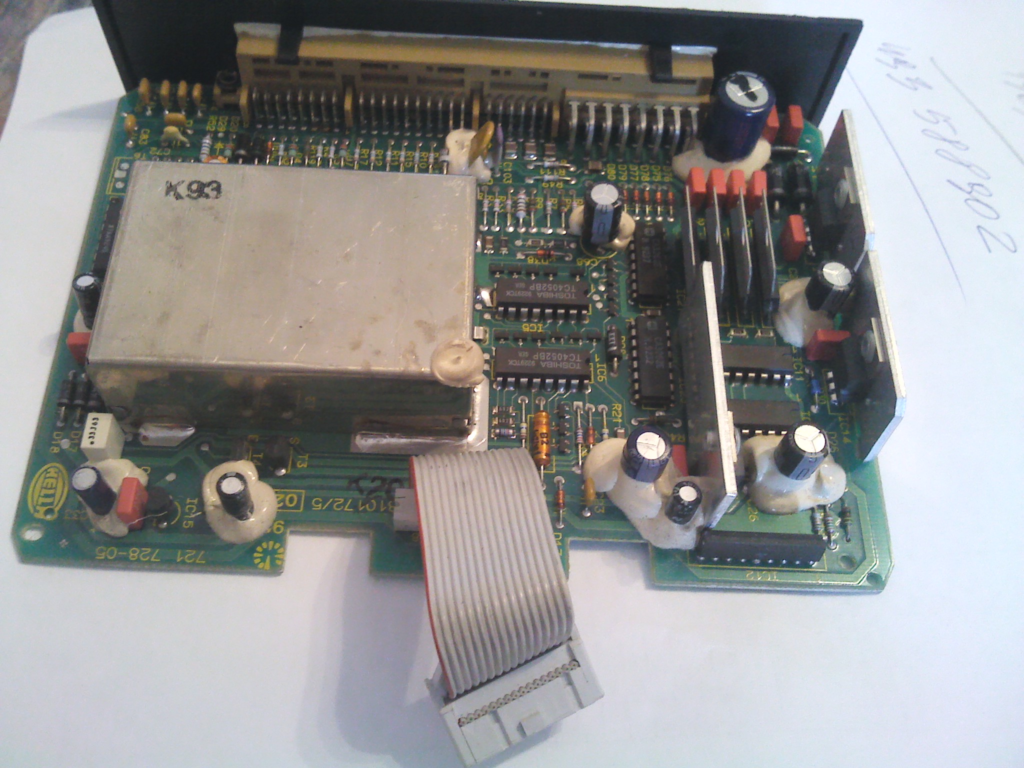

Блок климата пропаивать, на АК поищи поиском фотки есть.

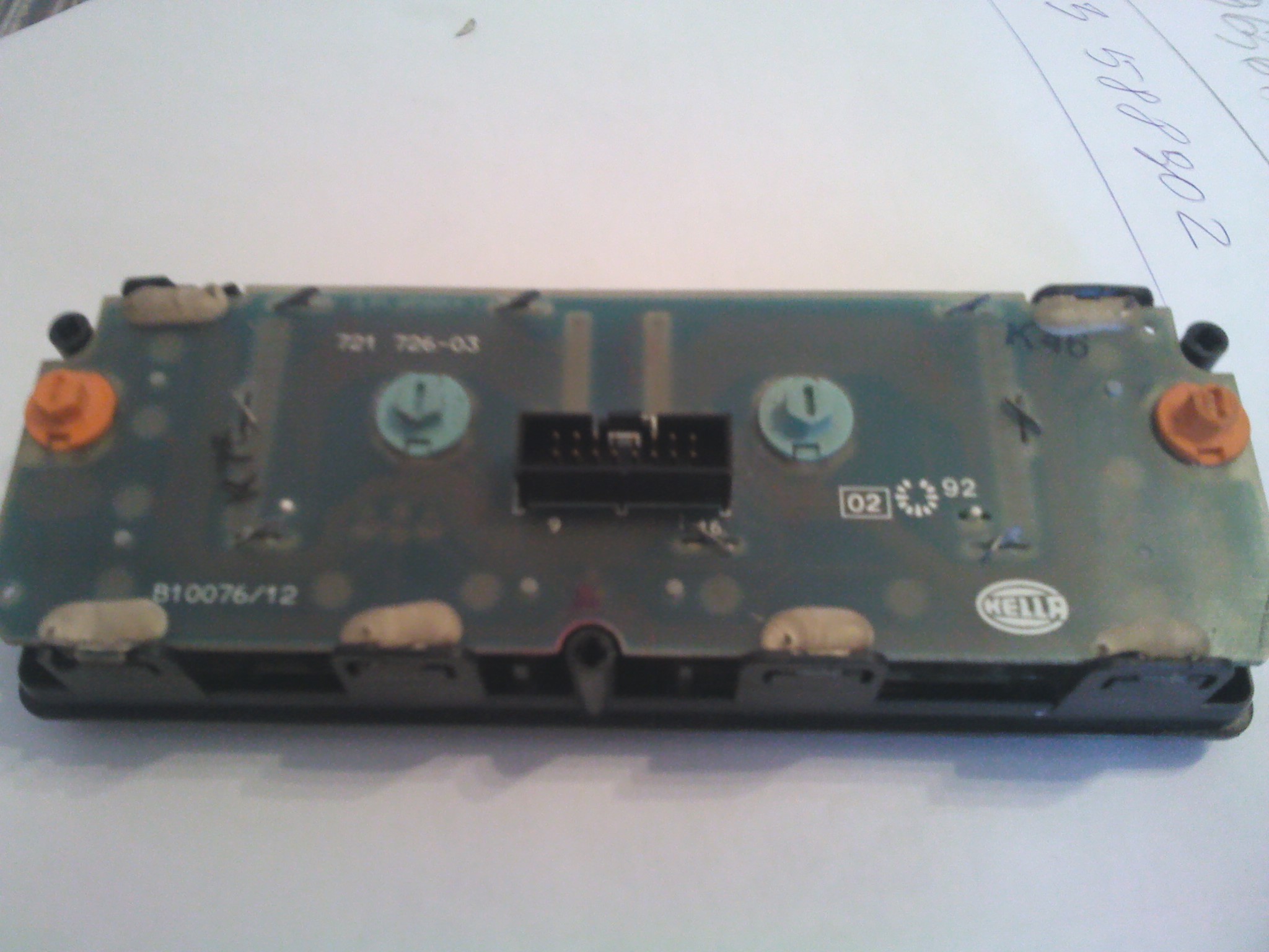

Вложений: 3

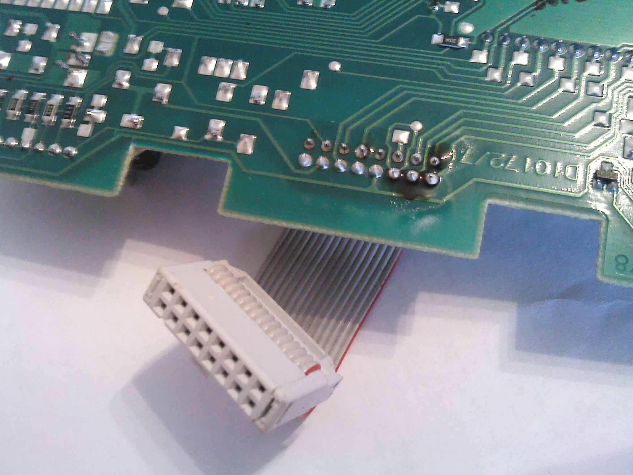

Да, действительно, пропаял шлейф с двух сторон, все заработало, загорелись сегменты, которые не горели, стало ярче. Хотя визуально никаких дефектов на пайке не видно.
Вложение 7534Вложение 7535Вложение 7536
все там видно,если интересно,берешь лупу и видно как вокруг штырька припой лопается от времени и вибрации видимо.
Может с лупой и видно,я простым глазом смотрел)))
