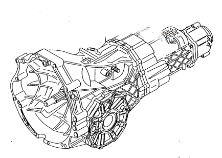

Подскажите, где находится заливная пробка в коробке? Две сливные нашёл. Заливной нету. По схеме, там где должна быть пробка, ближе к кардану, сбоку справа, ровная площадка. Коробка ручка,5ст, CET.

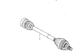

левый пылезащитный кожух на внутренню гранату сними и увидишь пробку
Это тот который на 10 болтах?
это чо простая коробка,не 01Е? слева под защитным кожухом который на 3-х шестигранниках на 6.а откуда 2 сливные то ты нашел?
нет там кожуха на 10 болтах, на 3 шестигранниках он, все правильно написали
Сзади за фланцем левой внутренней гранаты. Без всяких кожухов. Кожух на правой гранате для защиты от выхлопной трубы
ну да,само точно именно так,но я прикрутил себе оба,для симметрии ))) и да,праильна,она же ЗА находится,а не ПЕРЕД.так что ничо даже откручивать не надо

Вложение 14501
Приводной вал как на фото ниже

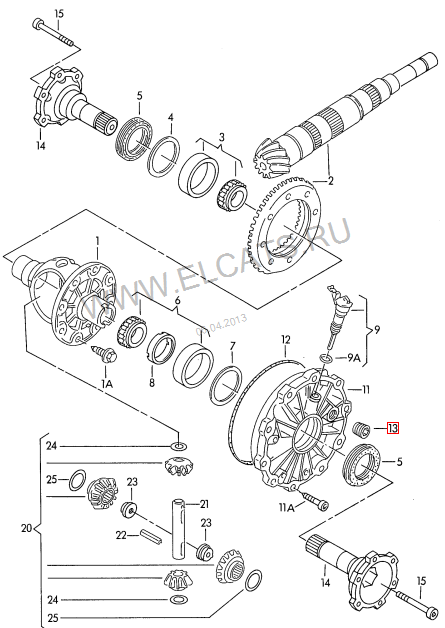

Вложение 14502
крепится на 6 болтов к валу (№14) который в свою очередь закреплён одним центральным болтом (№15).
Вложение 14503
Левая часть коробки (№11) есть пробка (№13) которая и похожа на заливную. других вариантов я не нашёл.
Может не там смотрю?
13 она и есть.
вот об неё я и сломал 2 ключа ((. ладно, завтра куплю ещё ключей, попробую открутить.
P.S. А там какая резьба?
Резьба там обычная... но закисает бывает намертво...инструмент качественный готовь...у меня облизанная была -сварщик гайку акуратно приварил...и отлично...
сначала надо хорошенько "отпи***ть" эту пробку молотком, а уж потом откручивать качественным инструментом
Открутил. такое впечатление, что она там с рождения не откручивалась.:D
