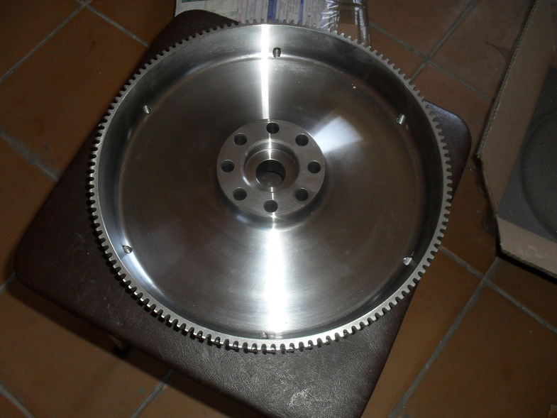

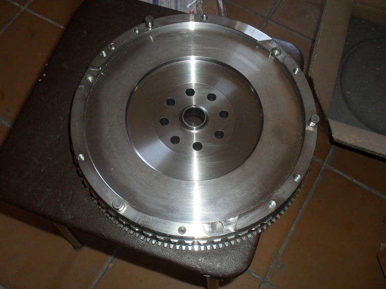

http://www.ttvracing.com/Audiflywheel.html
Вложение 8245
Вложение 8246
охеренно облегченный чтоль?
наоборот тяжелее алюминевых тюнячек ибо сталь прим 7-8 кг
Что-то цен нет..
13-15 с доставкой
