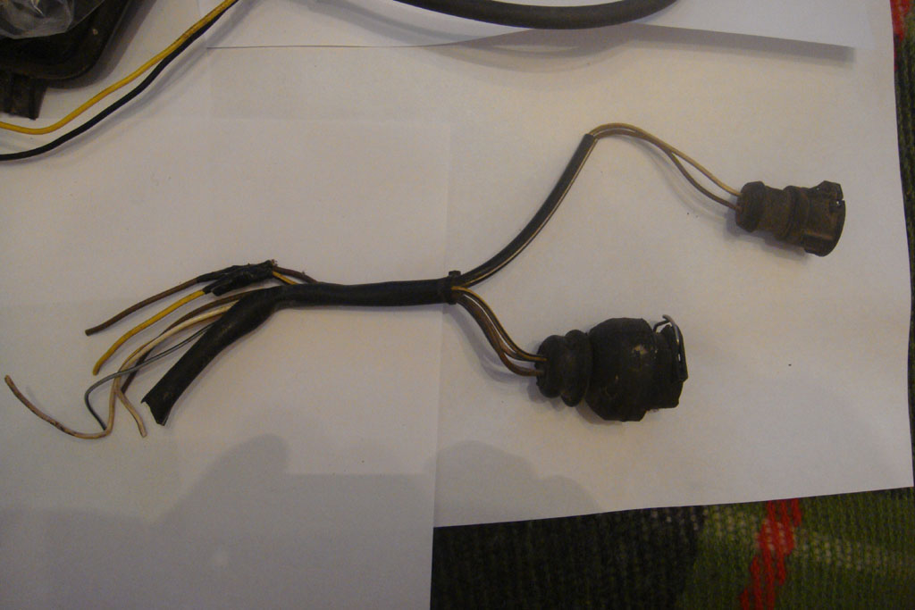

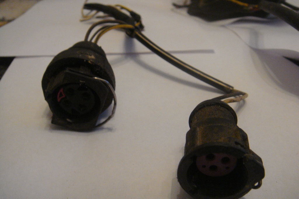

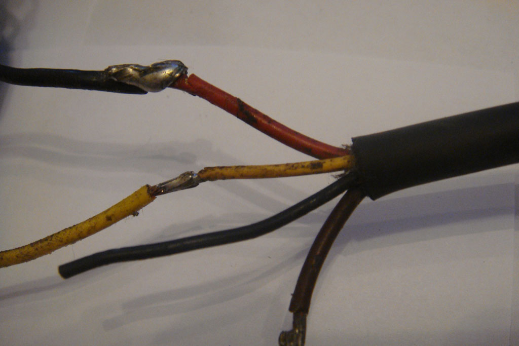

Подскажите как подключить оригинальный ксенон, блоки, фары, лампы есть, а вот разъёмы какие-то не те достались. Какой провод к чему подключать?
Вложение 5868Вложение 5869Вложение 5870Вложение 5871Вложение 5872

А поводу фишки это от S4 идет две фишки одна на 4 контакта дальний ближний свет другая на противотуманку 2 провода . На S6 идет одна на 5 контактов она сразу и на свет и на противтуманку. Кстати в экзисте фишка указана 4х контактная

Судя по подключению когда я подрулевой ставил от А6 на свет идет 3 провода дальний белочерный провод желточерный ближний те когда соединяешь желтый с белочерным дальний желтый с желточерным ближний http://turbo-quattro.com/showthread....D%D0%B0-100-45

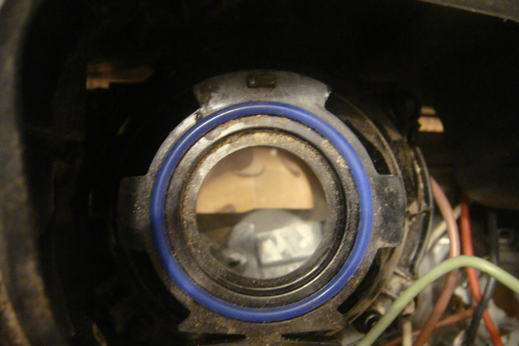

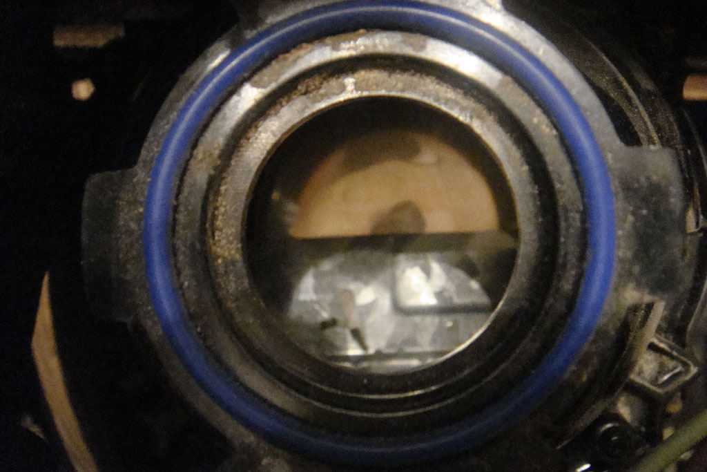

Ещё один вопрос в каком положении надо поставить шторку на ксеноновой линзе?
Так или так? Сам больше склоняюсь к варианту, где линия с порогом, а не ровная.

Когда соберешь посмотришь как тебе больше понравится я оставил ровную линию
понятно. подключу тогда и узнаю как лучше. :)

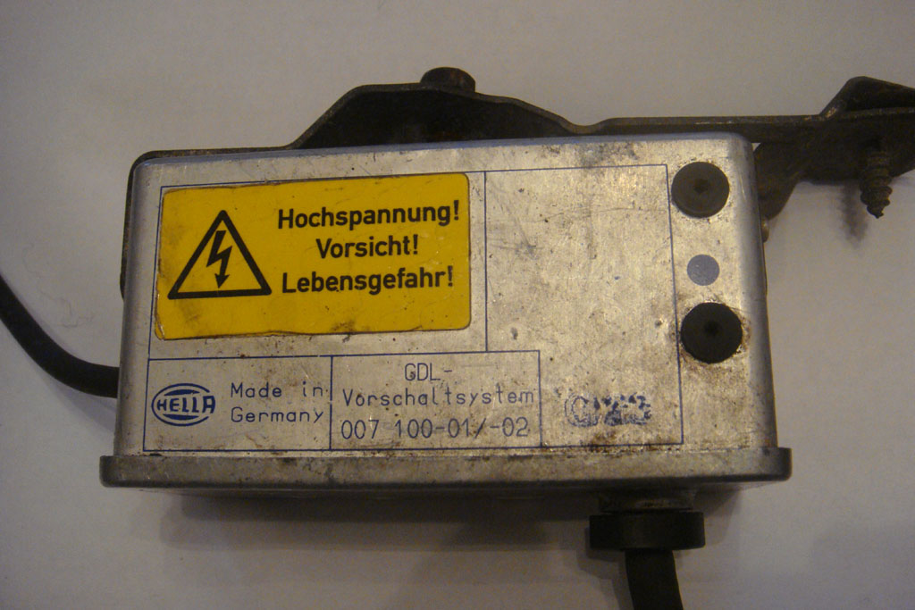

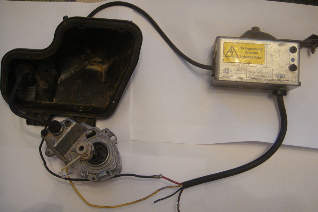

а насчёт подключения блока розжига никто не знает точно где плюс, где минус и что за дополнительные провода?
Я когда подключал ксенон там 2 провода питания 2 на высоколтный провод. Посмотри саму проводку фары у тебя помимо ближнего в фаре должен еще гореть дальний и габарит Те для ксенона надо только 2 провода питания другие два скорей всего на габарит и дальний
придётся самому разбираться. А схемы не у кого нет случайно для ксеноновой фары?
