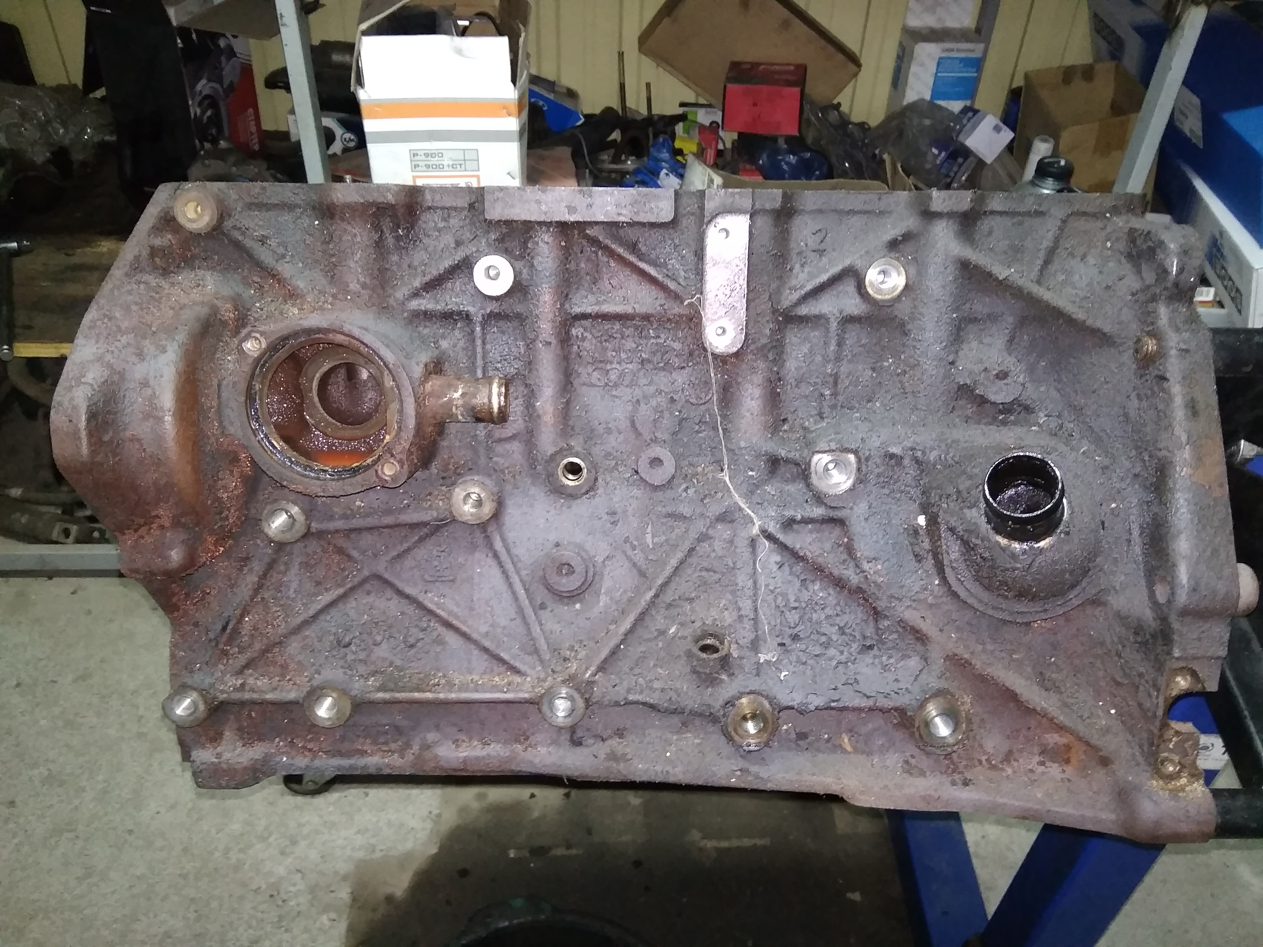

Ремонт будет долгий, бюджет короткий!
Буду выкладывать фотки и информацию по работе ну и используемым запчастям.
Двиг разобрал, задефектовал. Дел много!

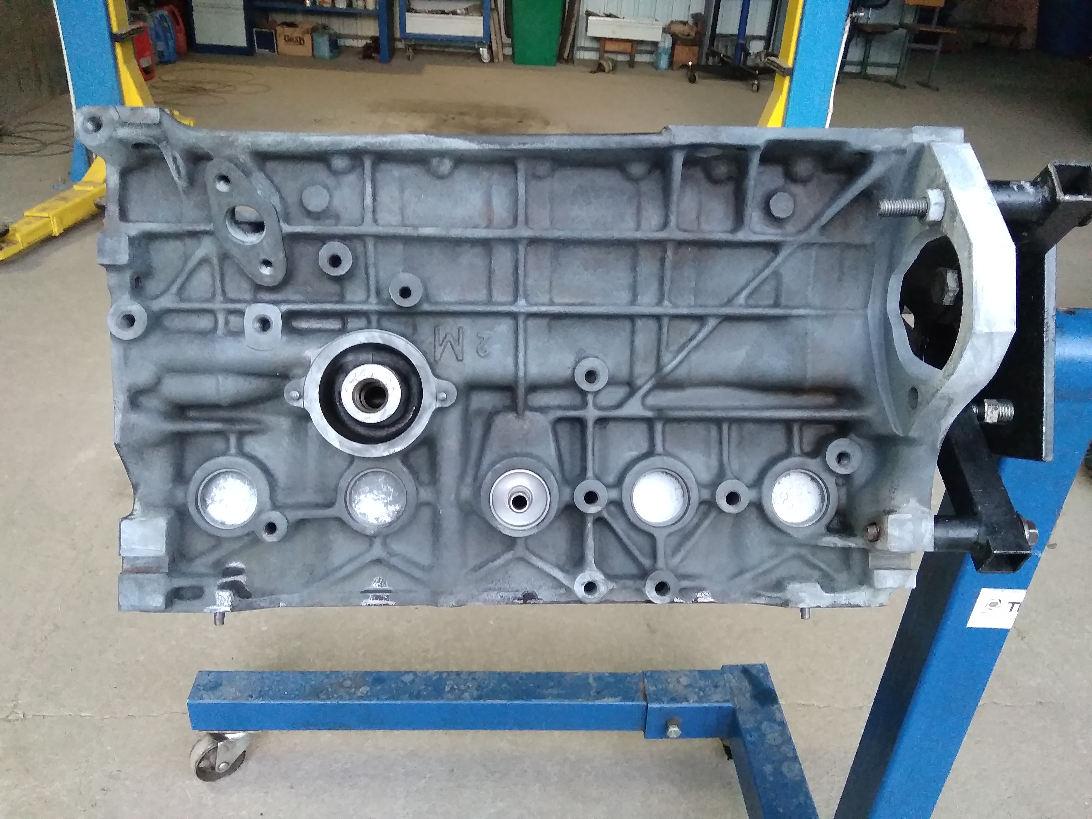

Начало есть! Пескоструй- самодельная насадка на кЁрхер промышленный!

Насадка на Керхер? Интересно... Это уже можно назвать "гидроабразив". Каналы то закрывали? А то потом вымыть песок это проблема. Я думаю...
Промою и продую. )

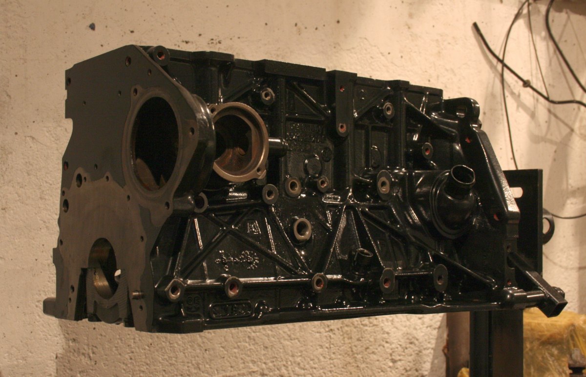

Я блок песочил и красил так:
Вложение 62719Вложение 62720Вложение 62721
После этого мыл 2 раза. И все равно страшно, что внутри что-нибудь есть.
