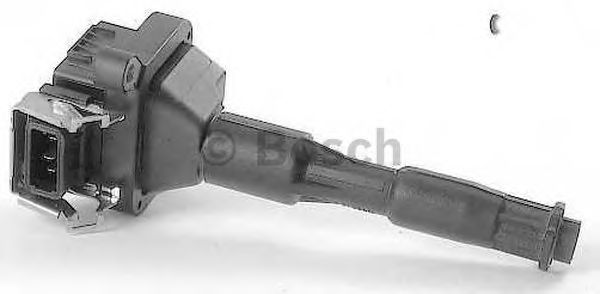

Я ставил от бмв, мотор M62. Купил у местного бмв клаба, за 1500р. 6 штук. Прошел год, ни каких проблем не замечено, +1 ещё в запасе) Они бывают двух видов круглые, квадратные. Подходят все. Я себе такие поставил...Вложение 22457
У меня тоже одно время были установлены от М62. разницы не заметил,, просто дешевле. и у поновее есть круглые более компактные. Катушки от ауди нового типа с камутатарами встроеными, у нас дешевле оригинальных, поэтому все стараються перейти на них.
они я так понял подключаются как тфси?
у них нет встроенного коммутатора.нет,не как тфси.
понял. знач поставлю тфси
