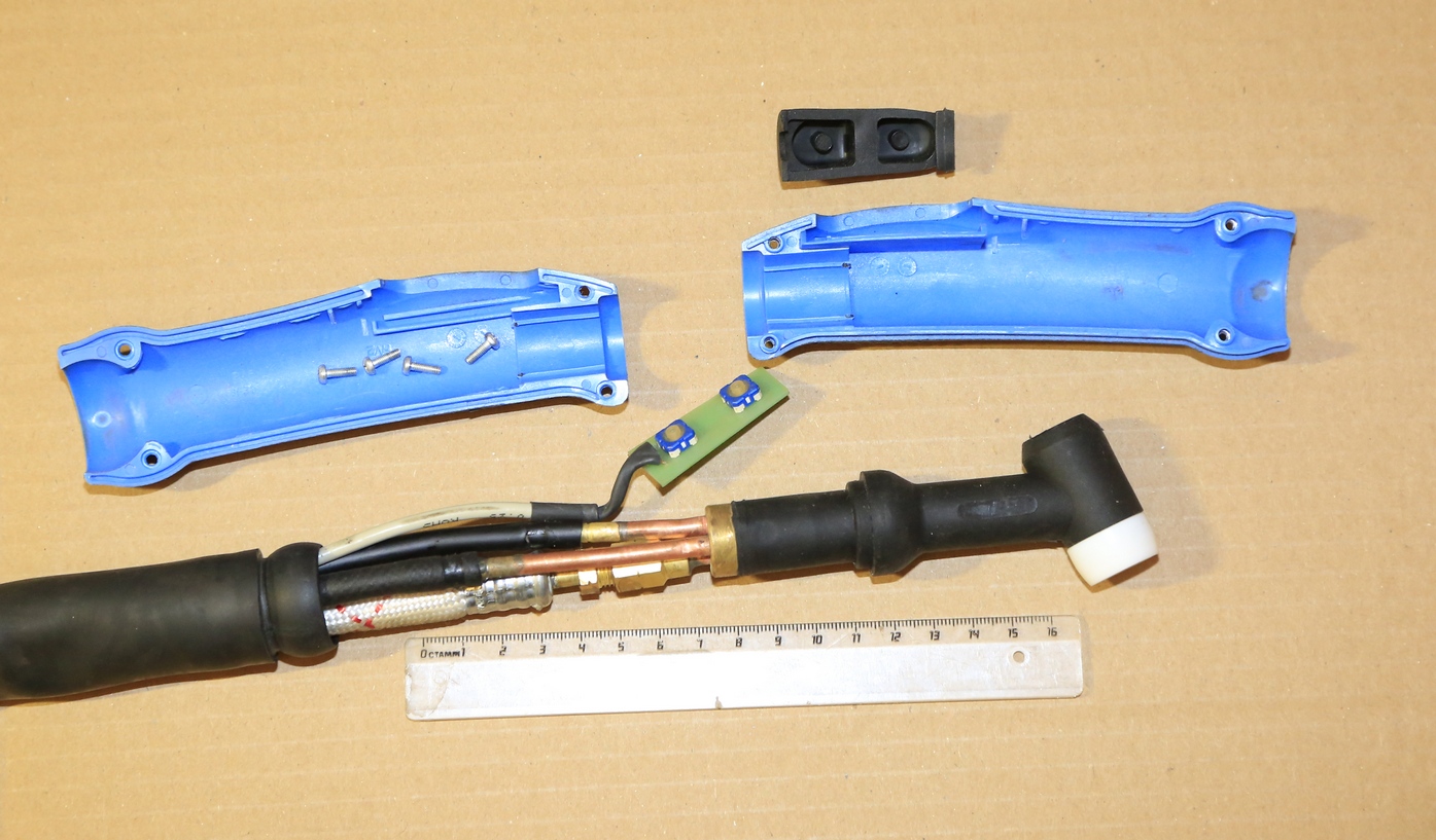

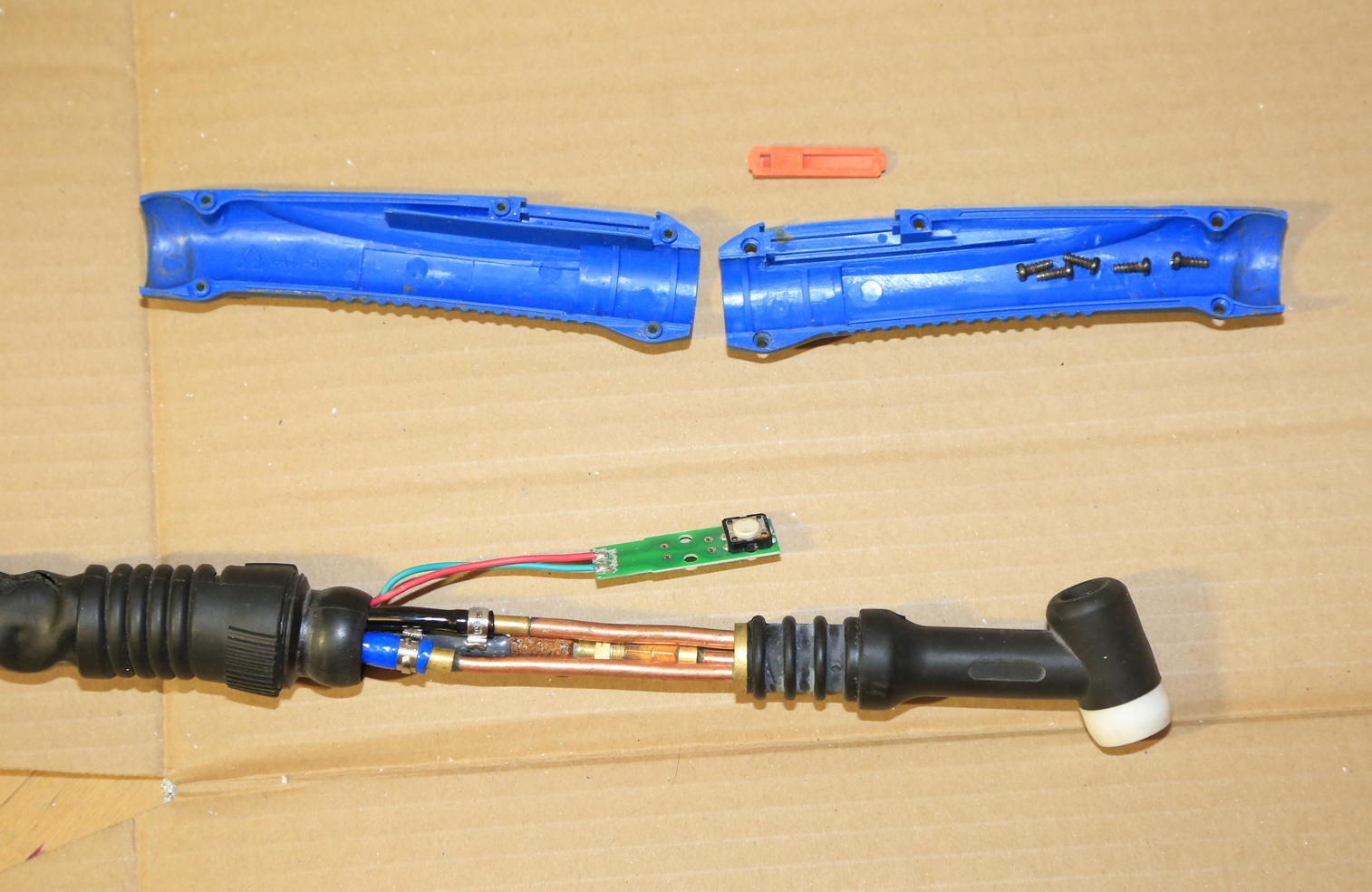

Это одни и те же сварки. Давно такими пользуюсь. У них хорошая силовая часть, но рекомендовал бы гореку сразу доработать, чтобы не выжечь плату управления высоковольтным поджигом.
Или установить от брендов горелку (или головку) целиком.
На брендовых силовая часть закрыта термоусадочной изоляцией и хорошо отделена от кнопки управления.
На китае - нет.
Пример фотографий из моего обзора TBi SR18Fx (снята изоляция и хомуты) и Китая SR18
Вложение 46062Вложение 46063

Поправлюсь. Высоковольтный поджиг пробивает на кнопку, а та в свою очередь на плату.
