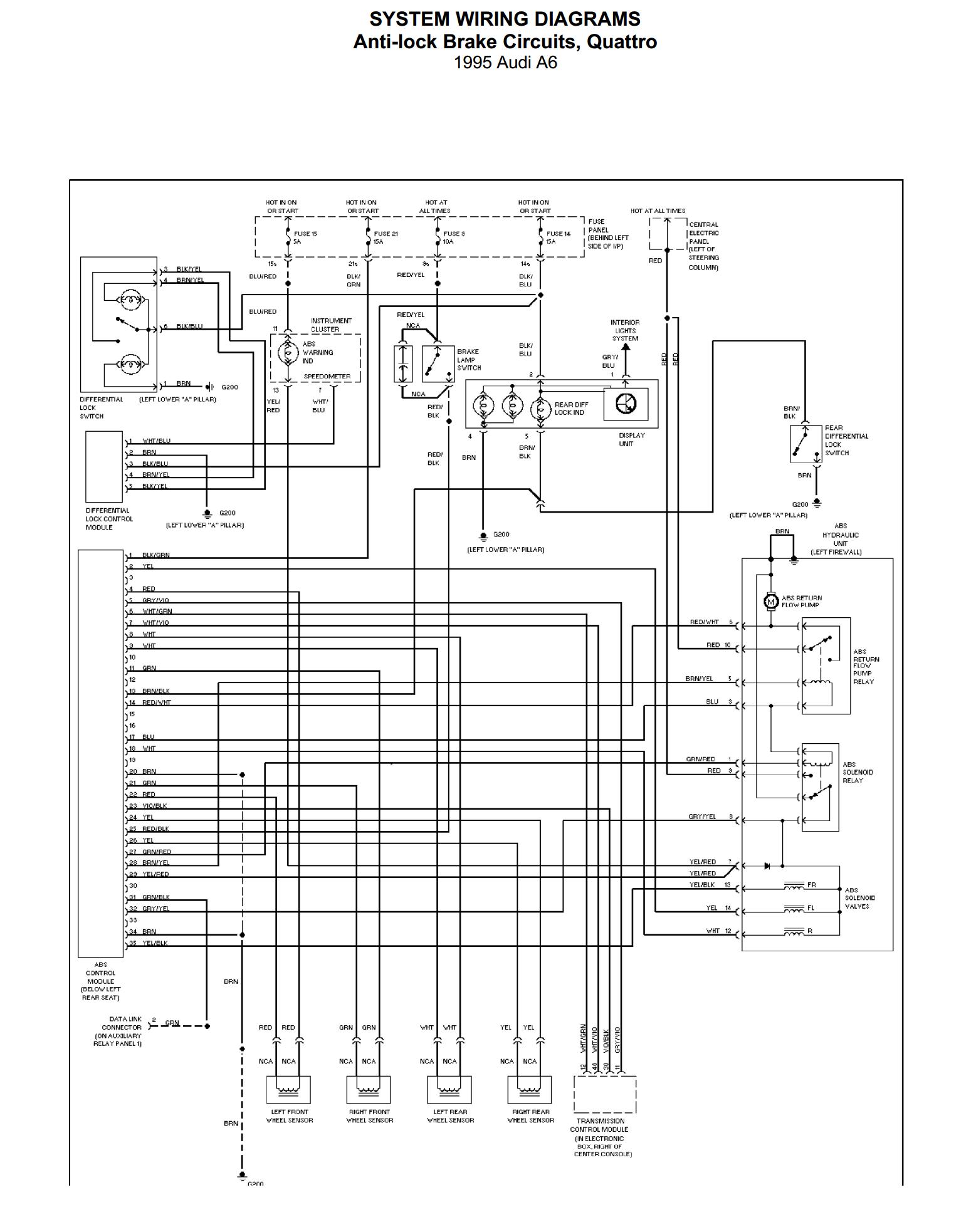

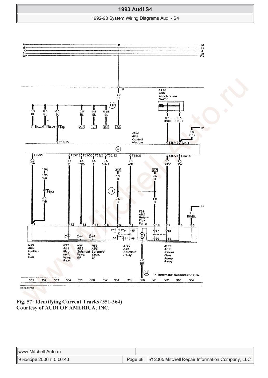

Вложение 22906Вложение 22907Нашел 2 схемы для S4 с кнопкой и без. Сигнал приходит на 1й контакт ЭБУ. Вопрос как это реализовать без релюшки?
Схема А6
Вложение 22910
Как в эту схему грамотно внедрить кнопку?
