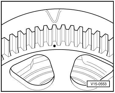

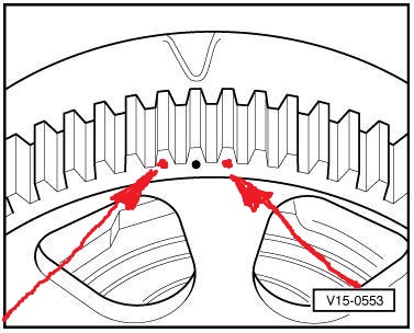

кто сталкивался?при выставлении ремня ГРМ.на маховике не 0 а -,куда её подгонять?Вложение 11926и если на шкиву распред вала точка не по центру получаються,то в какую сторону их лутьше выставить?Вложение 11927

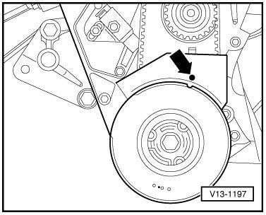

Привет Дим. да по центру там все получается, может не по той точке смотришь? я когда первый раз выставлял ГРМ тоже наебался нарисованной белой точкой на шестерне РВ, оказалось не то... внизу на шкиву КВ есть вырез, должен смотреть на выдавленную точку нижнего железного кожуха

на шестерне есть именно точка диаметром 2 мм выдавленная в металле самом..а не то, что нарисовано краской белой/желтой и т.д.
Вложение 11930
вот приглядись...то что в красном кружке....а есть еще желтое пятно, вот у меня такое же, только белое..сначала объебался и выставлял по нему...
ХЗ, я на маховике так и не смог разглядеть метку....выставляю только по передним точкам...
Возьмите лупу!
Возьмись за залупу!
Теперь видно метку?
Особенно после пивандрия,постоянно пыпается найти метку за органе!
Я вообще не пью!
у тебя шкиф такой как выше на фото?,если другой то это не с aan,у него метки не совпадут на 1 зуб.
боло не раз менял ремни метки не совпадали,не на эс ках правда.от качества ремня может зависит.но лучше метку ставить правее риски то бишь при последующей разтяжке ремня при эксплуатации метки приходят в норму то есть начинают совпадать.
там передача косозубыми шестернями.
