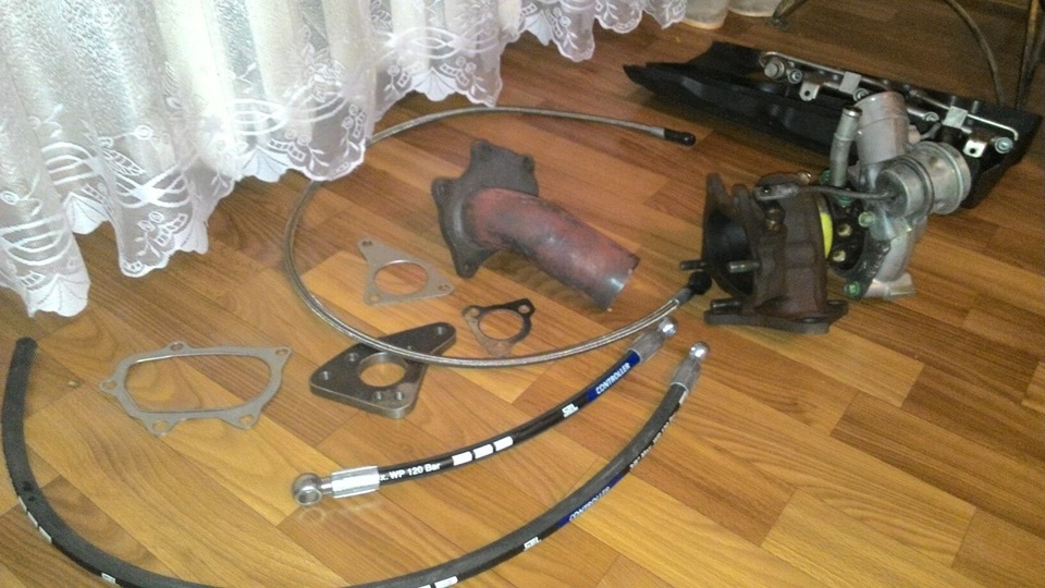

Взял турбо-кит от субару TD04l-13T, форсунки от саав 420сс, всякие прокладки и шланги в комплекте, что бы все встало на штатный коллектор.

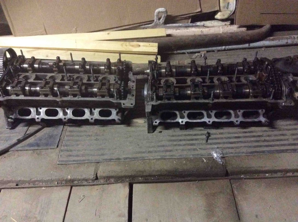

1. Головка АЕВ (вместо АМВ на фото)
2. Коллектор АЕВ (на фото)
