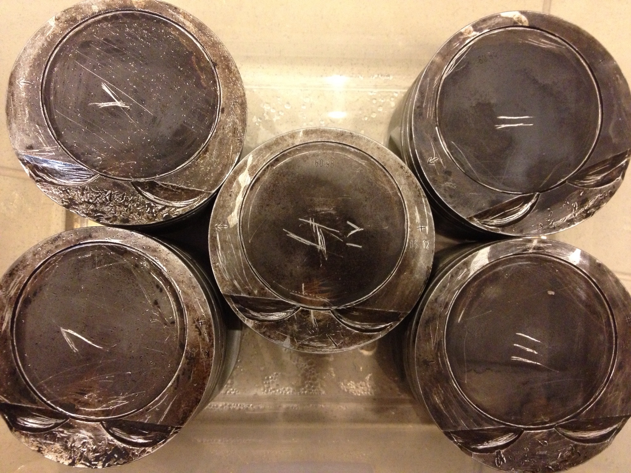

Вот такие есть, то что сверху эти задирки насколько критично?
Следы детонации?Сточи их.
Ерунда эти задигы
Ну как бы люди наоборот стараются убрать любые неровности и заусенцы в камере сгорания,чтоб исключить местный перегрев и как его следствие,детонацию.Ни к чему там такие "пробоины".
Дремелем самый удобный вариант был бы... если он есть... :-)
А так... напильничком аккуратно можно, шкуркой...
Развесить и так не мешало бы, даже если всё нормально с виду...
По-Мне, разброс в 4 грамма в одной весовой группе многовато...
Крайний раз ставили ковку JE-pistons, Я их развесил тоже...
Хотя расброс был в пределах полграмма всего...
Электронные весы без особых претензий с точностью 0.2 стоят 1900р...
Типа таких: http://kontur-np.ru/elektronnye-vesy...mt-v1da-0.html
1. Задиры - критично. Объём по горшкам неравномерный, сгорание смеси, наполнение и температура неравномерные, в общем лучше поработать над ними.
2. Если и приводить в порядок то лучше у токаря, торценуть и всё, только V камеры сгорания посчитать надо, что бы СЖ была в норме. Развесовка проверяестся в сборе с шатунами , кольцами, и .тд.
