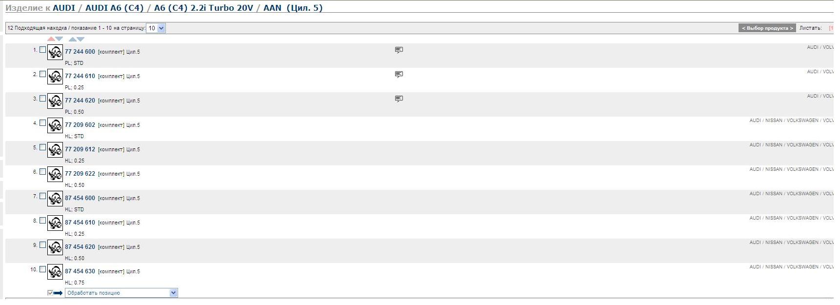

Вложение 16904КОРЕННЫЕ есть 0.75 -
87 454 630
Нужно шатунные коренные уже поставил 0.25
ещё этот конь с магазина назат брать не хочет вкладыши, говорит я же по каталогу заказывал моей вены здесь нет конь одним словом*(((( а у меня тачка на данкракте стоит гараж занимает уже перед людьми не удобно((
я тебе скрин оф. каталога кольбена скинул, там максимум на шатунах 0.5 ( 0.75 там нет....) хз где ты будешь такие искать.....

Kolbenschmidt 87 464 630Вкладыши шатунные комплект
это сто процентный вариан или может не подойти
Нашел вот такой вариан как вы думаете подойдёт 77 206 630
Mahle Kolben 029 PS 19905 075 это помахле. Толщина точно. Задай в экзист. Сам все увидишь.
Я тебе дал номера комплектов.
у меня который заказал тоже по толщине подходя но они короткие и замок шире
74 191 630 вот этот номер лежит в том комплекте что я указал по кольбену
