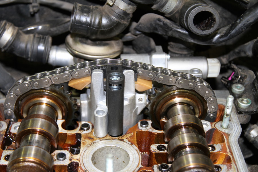

Не снимая грм и не трогая выпускной расп. вал, впускной реально снять и поменять? Приводится он в движение цепью от выпускного через натяжитель.Вложение 39807Вложение 39808
вроде можно если стянуть натяжитель, мне было лень и я всё разбирал.. где то я читал как можно это сделать..

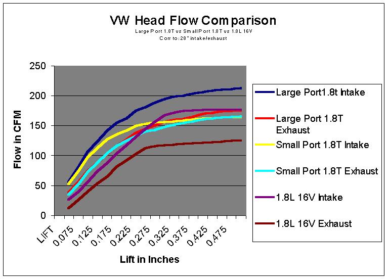

Вложение 39925Вот нарыл.
Судя по графику выше, можно без поднятия давления увеличить мощность ещё, без поднятия давления наддува, а просто установив широкую голову.
